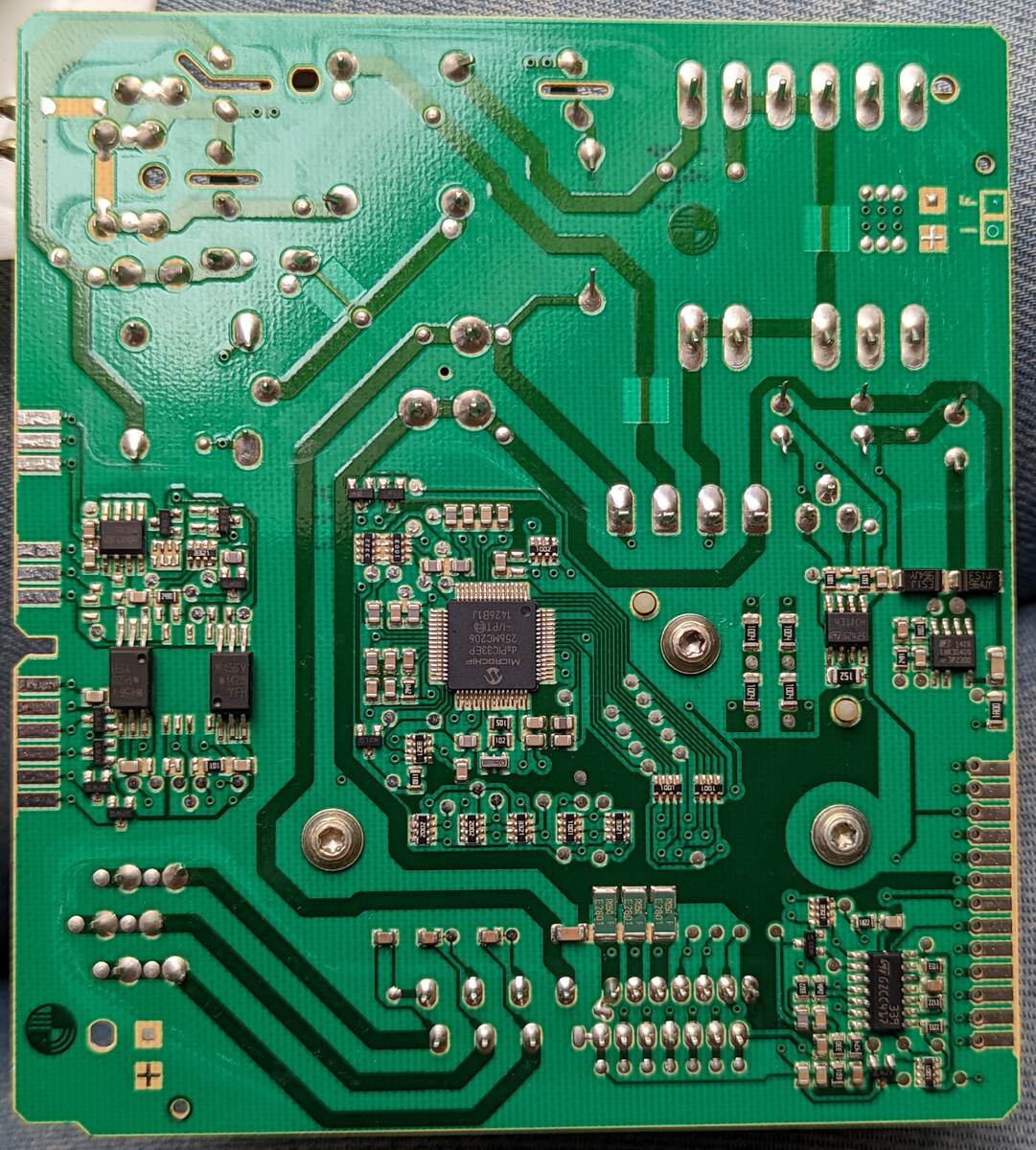

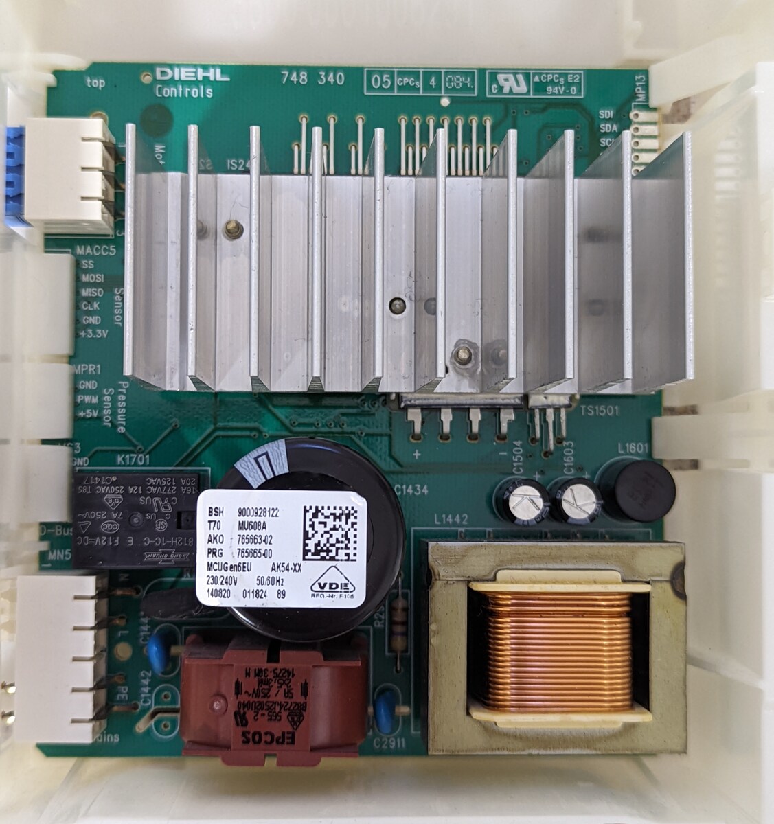

Ich habe einen Frequenzumrichter aus einer alten Siemens Waschmaschine
und würde diesen gerne wieder in Betrieb nehmen. Leider weiß ich nicht,
wie der Frequenzumrichter angesteuert wird.
In der Waschmaschine erfolge die Ansteuerung über eine 3-polige
Schnittstelle mit der Bezeichnung D-Bus. Zwei der beiden Leitungen sind
dabei für die Spannungsversorgung der nachgeschalteten Optokoppler. Die
dritte Leitung ist für die Kommunikation.
Die ursprüngliche Ansteuerung des Frequenzumrichters kann ich leider
nicht mehr messtechnisch analysieren, da der Mikrocontroller auf der
Steuerungsplatine der Waschmaschine nicht mehr funktioniert.
Hat vielleicht einer schon einmal solch einen Frequenzumrichter in
Betrieb genommen, oder weiß was für eine Ansteuerung Siemens / Bosch
verwendet?
Auf der Herstellerseite von Diehl Controls ist nichts zu finden.
Auch eine Suche nach D-Bus gab keine passenden Tipps.
