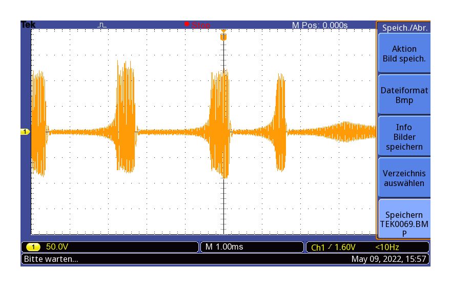

An alle die einen BLDC mit Sinusansteuerung entstören wollen.
Nähere Erläuterungen:

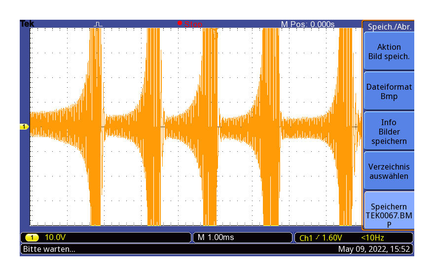

+ Der Motor ist Hand-gehalten mit 1,5 Meter Versorgungskabel und den
Phasen u,v,w, Drehzahl 40ooo und Ankergegenspannung 36V. Etwa 30...50
Watt.
+ Motor wird µC-versorgt mit Sinus-PWM (PWM 40kHz, Drehzahl 50...700Hz)
nach dem Raumzeigerprinzip.

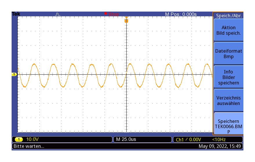

+ Wegen kleiner Induktanz wird 3x1mH bei den Phasen in Reihe geschaltet
(Screenbild mit den Amplituden 50...200 Volt PP, pulsierend).

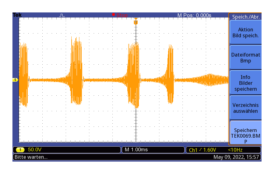

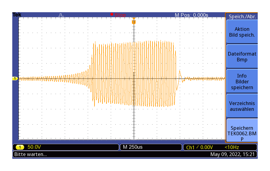

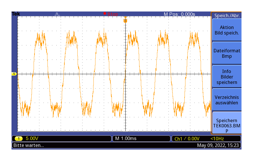

+ Ersatz durch Reihenschaltung von 3x250µH Reiheninduktanz plus 3x250µH
Gleichlaufdrossel (Screenbild mit Amplitude von 20V PP, verschiedene
Drehzahlen). TI wies mich darauf hin, die Gleichlauf-Drossel besser auf
die Motor-Seite zu legen, denn es traten Transienten an dieser Drossel
auf.

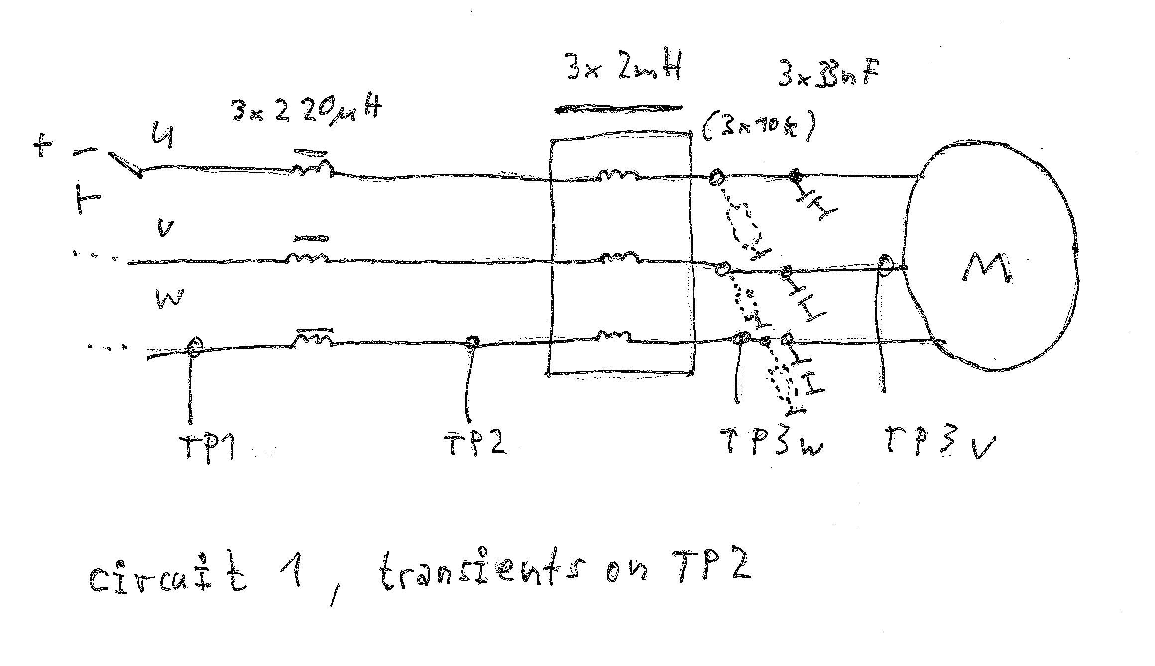

+ Ähnliche  Schaltplan-Skizze beigefügt. Tiefpasskondensatoren bleiben,
Dämpfungswiderstände entfallen. Gemessen nur an TP3. Keine
Differenzbestimmung zwischen den Phasen. Beim ersten Versuch entfällt
die Gleichlaufdrossel.

- Das Kernmaterial für die Serien-Ls sind Entstörkerne, mit denen man
das Anlernprogramm nicht ausführen kann. Es muss mit einer echten
3x250µH-Serien-L angelernt werden. Die Kerne werden beim Anlernen teils
Handwarm (der Ferrit, nicht die Wicklung selbst). Müsste ich echte
Induktivitäten nachkaufen, weil der Musterkasten für 2A nicht ausgelegt
ist.
- Vergleich dann mit jeweils nur Entstörkernen gegeneinander.
- Eine Obergrenze für die Serien-Ls konnte ich nicht ermitteln. Auch mit
1mH statt 250µH erreichte der Motor noch hohe Drehzahlen.
- Rest-HF von 40kHz ist umgekehrt proportional zur Induktivität der
Gleichlaufdrossel.
- Bei einer Wicklung ist die Induktivität gleich dem Quadrat der
Windungszahl, bei zwei in Reihe geschalteten Induktivitäten mit
separatem Kern erfolgt nur Addition.
=> Ist eine Gleichlaufdrossel besser geeignet, um EMV vom
Verlängerungskabel fernzuhalten?
=> Ist die Gleichlaufdrossel geeignet um Blindströme bei den
Tiefpasskondensatoren zu verringern?
=> Gibt es Obergrenzen für die Serien-Ls, und wenn ja, wo liegen diese?

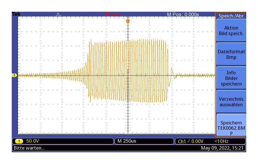

... PS: Ich bitte den doppelten Screenshot zu entschuldigen.
