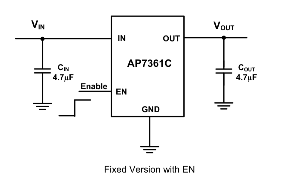

Ich möchte mit dem Spannungswandler ap7361C-33sp-13 von 5V auf 3,3 V
wandeln. Dazu habe ich euch auch den Verschaltungsvorschlag aus dem
Datenblatt angehängt.
Dazu möchte ich aber eine Fuse und eine LED in die Schaltung mit
einbauen, bin mir aber nicht genau sicher an welche Stelle. Die Fuse
soll den Überstromschutz bei einem Betriebsstrom von 100 mA
gewährleisten.
Den Spannungswandler will ich nicht wechseln, deswegen würde ich mich
über Hinweise zu gegebener Ausgangslage freuen.
Mit freundlichen Grüßen
Euer Elektronikjunkie
Je nach Strom, für den die Sicherung ausgelegt ist, kann über sie so
viel Spannung abfallen, dass nicht mehr genug von den 5 V übrig bleiben.
100 mA sind sehr wenig. Ich nehme an, du meinst eine PTC-Sicherung.
Schau dir deren Datenblatt an, und das des ap7361C, und rechne nach.
