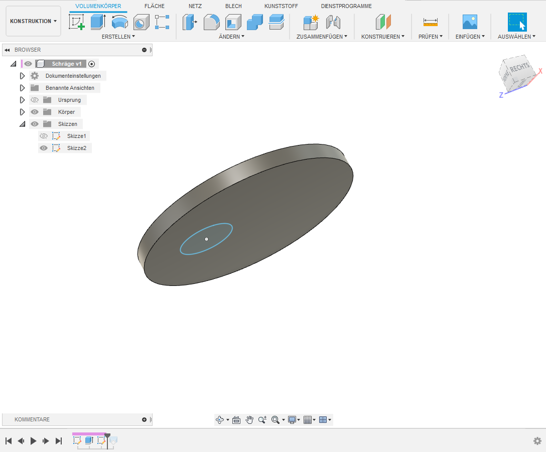

Hallo Leute,
ich dachte die Konstruktion ist trivial, war/ist sie dann doch nicht:
auf dieser Platte soll zu der Bohrung hin ein Gefälle sein, ich habe
aber keine Idee wie ich das zeichnen kann. Hat da bitte jemand einen
hilfreichen Vorschlag wie man das zeichnet?
LG Mike

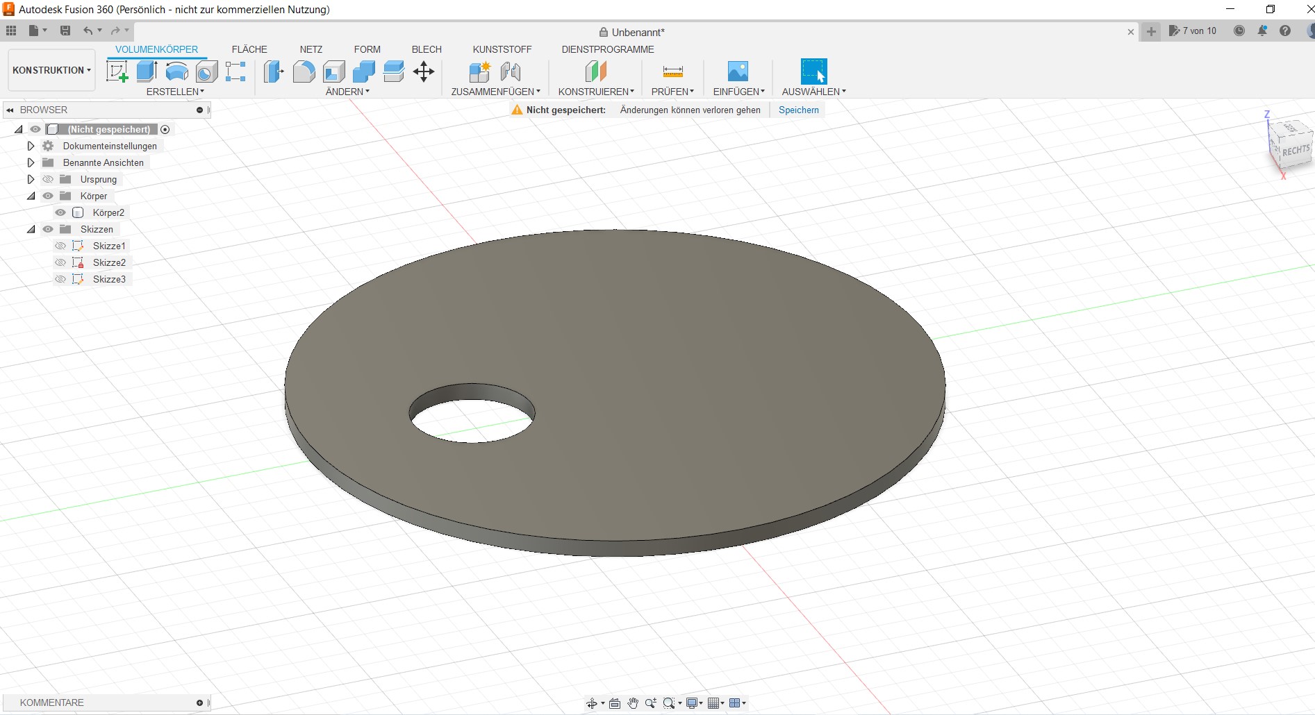

Gast #7062942
eine Erhebung erstellen von Aussenkontur oben zu Loch unten, das gibt
eine Fläche. Dann einen Zylinder erstellen und Körper teilen, die Fläche
als Teilungswerkzeug benutzen.

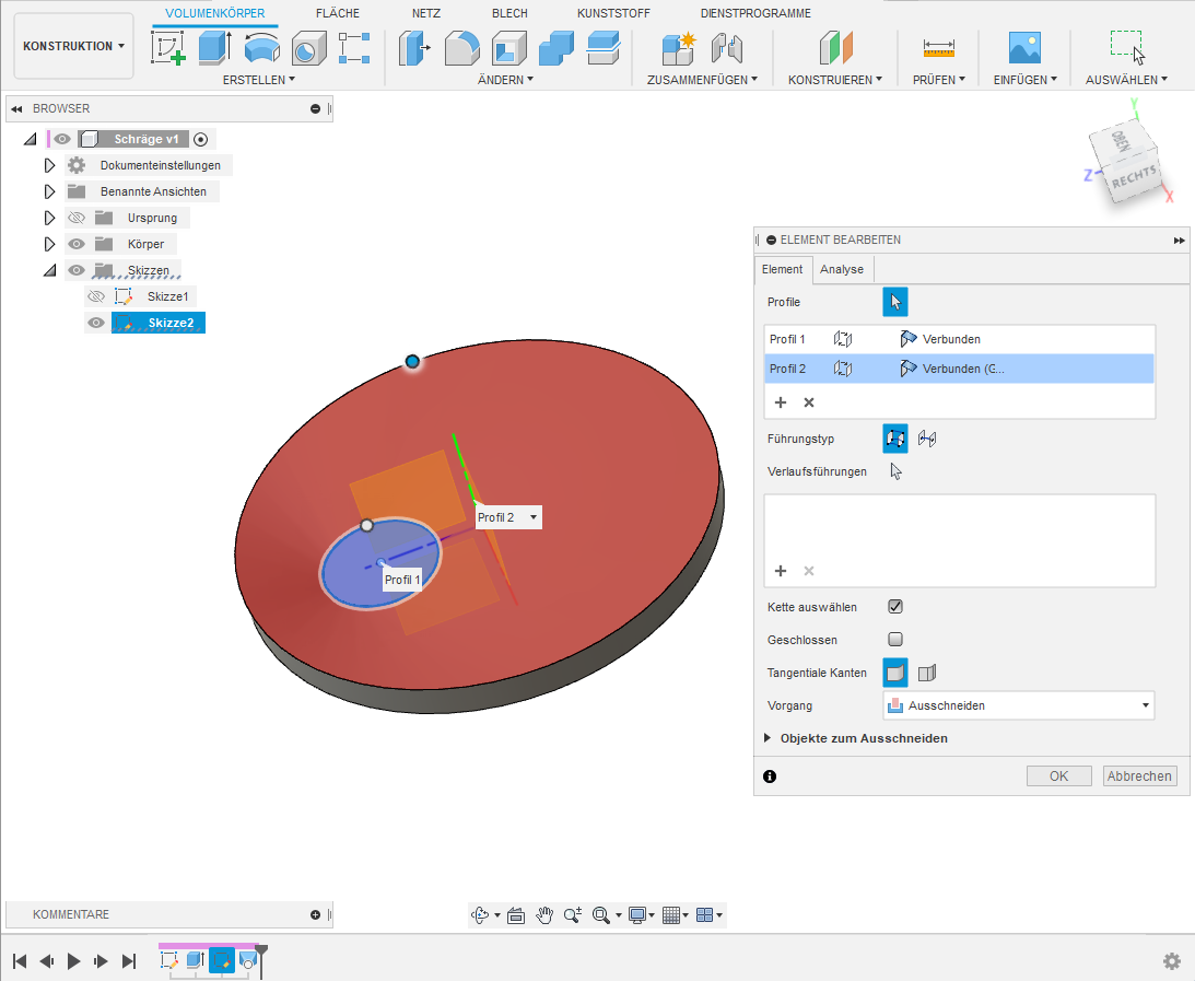

#7062951
Eine Skizze erstellen mit den beiden Kreisen.
Danach Skizze extrudieren.
Auf der Oberfläche neue Skizze erstellen und den kleinen Kreis darauf
projizieren (Shortcut P, alte Skizze vorher wieder sichtbar machen und
dann in der neuen Skizze P drücken und auf den kleinen Kreis klicken).
Die Projektion erscheint dann lila. Dann machst du nochmal einen kleinen
Kreis genau auf die Stelle der Projektion. Skizze fertig stellen.
Danach Erhebung erstellen und aus der einen Skizze den großen
Kreis/Fläche anklicken und aus der anderen Skizze den kleinen Kreis.
Unten "Ausschneiden wählen".

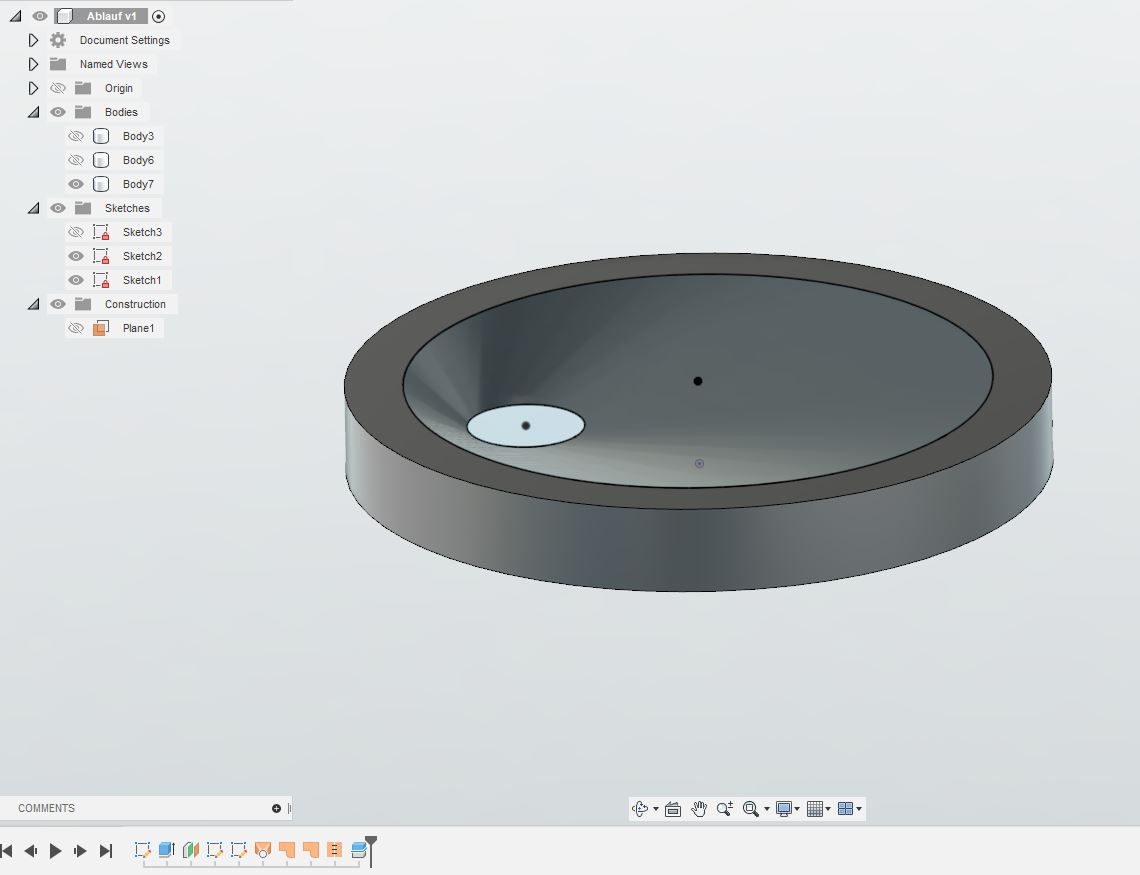

#7063603
mein Vorschlag - möglicherweise gibt es eine einfachere Lösung:
1)Versatzebene einfügen (Dicke der "Scheibe")
2)Ebene neu: Skizze erstellen mit Kreis außen
3)Grundebene: Skizze erstellen mit Kreis "klein"
4)Create- Loft: erzeugt einen Kegeligen Körper - diesen ggf ausblenden
5)Zylinder erstellen (Außenkontur der Scheibe) - new body!
6)Modify-Split Body: Körper voneinander abziehen
7) Körper aus 4 ausblenden
variante 2 ist ähnlich, aber mit Flächen - sollte hierfür aber nicht
notwendig sein. Fusion Datei ist im Anhang

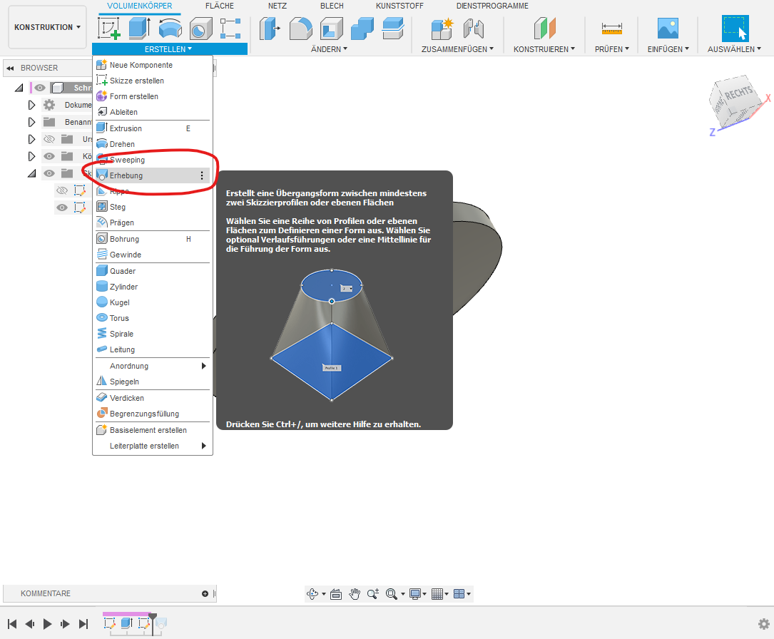

Gast #7063779
Ausschneiden, projizieren, Versatzebene, etc...
Alles viel zu kompliziert!!! Es ist ganz simpel:
1.) Skizze mit Grundkörper, ohne Loch und extrudieren.
2.) Skizze kleines Loch auf Unterseite vom Grundkörper.
3.) Werkzeug "Erhebung":
    - 1. Klick: Kontur kleines Loch auf Unterseite (Skizze)
    - 2. Klick: Kontur Grundkörper Oberseite
    - 3. Klick: Ok.
Fertig.
