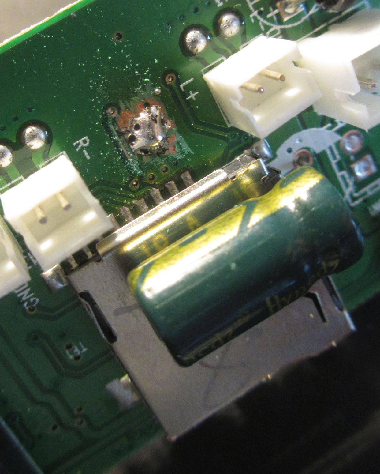

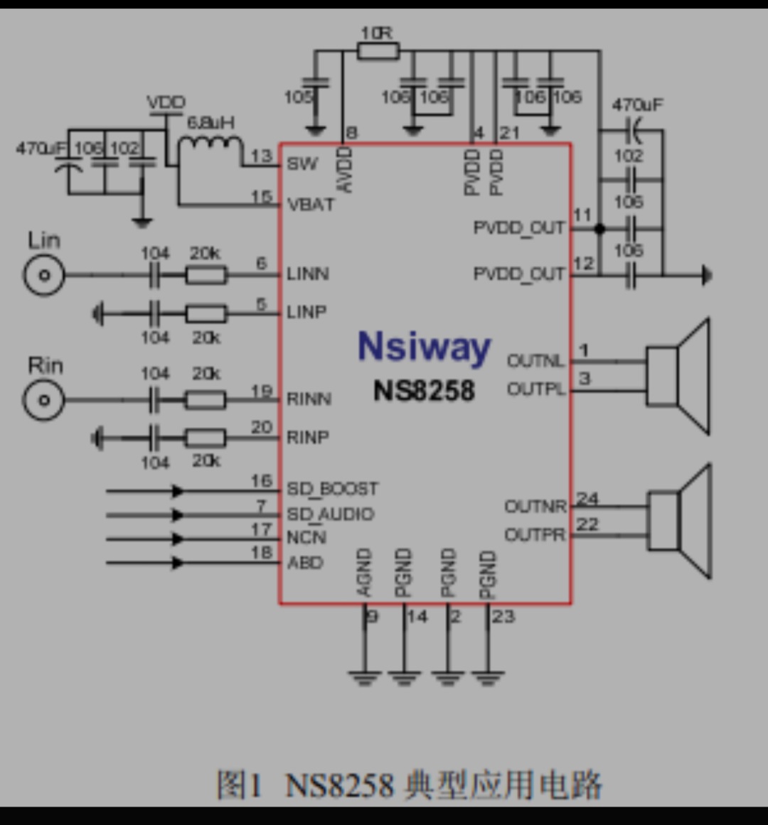

...na, da wird sich die Firma Trust bei ihrem Produkt "Dixxo" kaum an
das recommended layout der Firma nsiway gehalten haben :/ Von daher ist
Ersatz wohl auch müßig (da das Teil immer in Vollast lief, wird es
alsbald wieder ausfallen...). Man könnte höchstens den SD Kartenkalter
entfernen, da ne Kupferkühlfahne an die thermal vias anlöten und auf den
Chip noch einen kleinen Kühlkörper kleben...aber das wäre auch eher
"Hoffnung" als "Fix".
Klaus.
