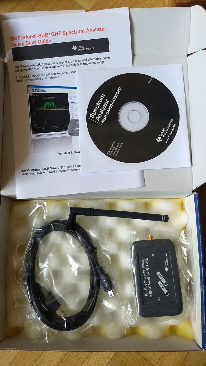

Mir ging es weniger um den Spektrumanalysator als Analysator, dafür habe
ich genügend in der Firma.
Mir ging es um DEN TI  Spektrumanalysator für meine Private
TI-Samlung ;-)
Aber trotzdem Danke Carsten für den Tipp, es gibt vielleicht welche die
darüber froh sind ;-)
