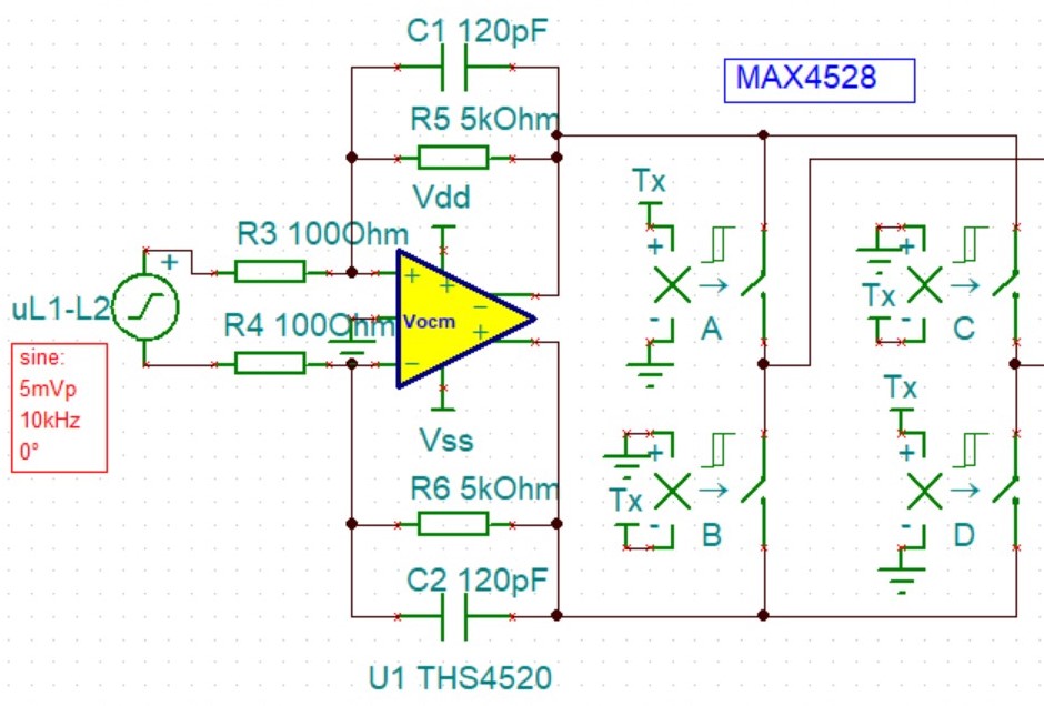

Ich brauche etwas Hilfe für eine Schaltung an der ich für mein Studium
arbeite. Das betreffende Element der Schaltung ist in der Abbildung zu
sehen.
Die Situation ist folgende, ich erhalte über eine Spule, die durch ein
Rotationssymmetrisches Wechselfeld induziert wird, eine Eingangsgröße.
Diese Eingangsgröße ist ziemlich klein, darum wird dies mittels FDA
(THS4520) verstärkt und anschließend mit einem Synchrongleichrichter
(MAX4528) gleichgerichtet.
Um höhere Frequenzen herauszufiltern, habe ich bei der Rückkopplung
einen Tiefpass mit der Grenzfrequenz 265kHz integriert.
Beim messen mit dem PCB habe ich aber noch 5MHz auf dem Signal mit
300mVpp. Nach genaueren Untersuchen habe ich festgestellt, dass dies
erst am Ausgang des Verstärkers entstehen. Ich verstehe jetzt nicht ganz
wie ich die 5MHz rausfiltern kann, ich habe ja bereits einen
Tiefpassfilter.
Wo liegt mein Fehler? oder kann mir jemand sagen wie ich die 5MHz
rausbekomme?
Riecht nach Selbsterregung. Kann durch ungünstigen Aufbau oder
ungünstige Schaltung entstehen. Ein Filter ist dabei immer die
zweitbeste Lösung. Besser wäre die Ursache zu suchen.
Hast du die Schaltung simuliert (mit den richtigen Modellen) und
funktioniert sie in der Sim einwandfrei?
Wenn nein: Mach das und überprüfe, ob der Verstärker schwingt wegen zu
großer Kapazitiver/Resistiver Last.
Wenn ja: hast du eine andere Schaltung mit auf dem PCB die mit 5 MHz
läuft, die über eine gemeinsame Supply überkoppeln?

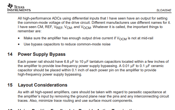

> mit dem PCB
Hast du dort diesen Abschnitt aus dem Datenblatt gesehen:
APPLICATIONS
The following circuits show application information for the THS4520. For
simplicity, power supply decoupling capacitors are not shown in these diagrams.
For more detail on the use and operation of fully differential op amps see
application report Fully-Differential Amplifiers (SLOA054) .
Und konsequenterweise die Ratschläge im Application Report SLOA054 zu
den Themen "Power Supply Bypass" und den "Layout Considerations"
beherzigt?
Ich habe die Schaltung in TINA mit der richtigen Modellen Simuliert,
außer die des MAX4528 da musste ich mit dem Schalteraufbau arbeiten.
Innerhalb der Simulation kam es aber nicht zu einem solchen verhalten.
Da der MAX4528 lediglich Eingänge hat auf dieser Seite, würde ich nicht
erwarten dass die 5MHz von ihm kommen.
Alle teile der Schaltung arbeiten mit den 100kHz des Eingangssignals und
somit habe ich nichts das die 5MHz erzeugen könnte.
Deshalb bin ich auch etwas Ratlos.

Mein Bauchgefühl sagt mir:
1.) Deine Analogschalter machen jedesmal beim Umschalten einen kurzen
Strompeak auf den Ausgang des differentiellen Verstärkers - das mag der
nicht, das regt ihn zu Schwingungen an. Du brauchst serielle
Entkopplungswiderstände von 10R...47R an den Ausgängen des diff-Amps.
2.) Du hast die +/-Versorgung des diff-Amps nicht richtig (->Layout!)
mit ker. Siebkondensatoren versehen.
3.) Das Layout hat "Hochfrequenzsünden", z.B. keine Massefläche...

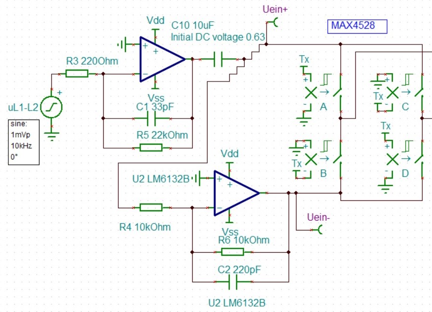

Entschuldigt das es ein wenig gedauert hat. Das Problem hat sich wie
folgt gelöst. Ich habe den FDA aus der vorherigen Schaltung mit zwei
Operationsverstärkern ersetzt. So habe ich den gleichen Effekt erhalten
konnte aber die 5MHz loswerden (so wie in der Abbildung).
Zudem habe ich noch vergessen beim Layout ker. Siebkondensatoren zu
verwenden. Die habe ich jetzt auch noch eingebaut ^^
Danke viel mal für eure Hilfe und vor allem die schnellen Antworten,
habe ich sehr geschätzt :)
Axel R. schrieb:
> der schöne THS4520 ...
> Ich hätte den drinngelassen
Hätte ich auch gerne. Leider ist die Abgabe des Projekts nächste Woche
und somit ist leider nicht genug Zeit den Fehler lange zu suchen.
Aktuell bin ich froh läufts ^^ Würde aber trotzdem gerne Wissen was denn
dazu geführt hat das der Schwingt.
Das wird aber DIE Ursache gewesen sein, in Verbindung mit schlechtem
PCB-Layout als zweite Ursache. Immerhin ist das ein 620MHz-OPV, der das
nicht mehr so einfach wegsteckt. Und zu große kapazitive Lasten (etliche
10 oder 100pF) am Ausgang (vor oder hinter dem Synchron-Gleichrichter)
mögen die dann auch nicht (falls das bei Dir der Fall sein sollte).
