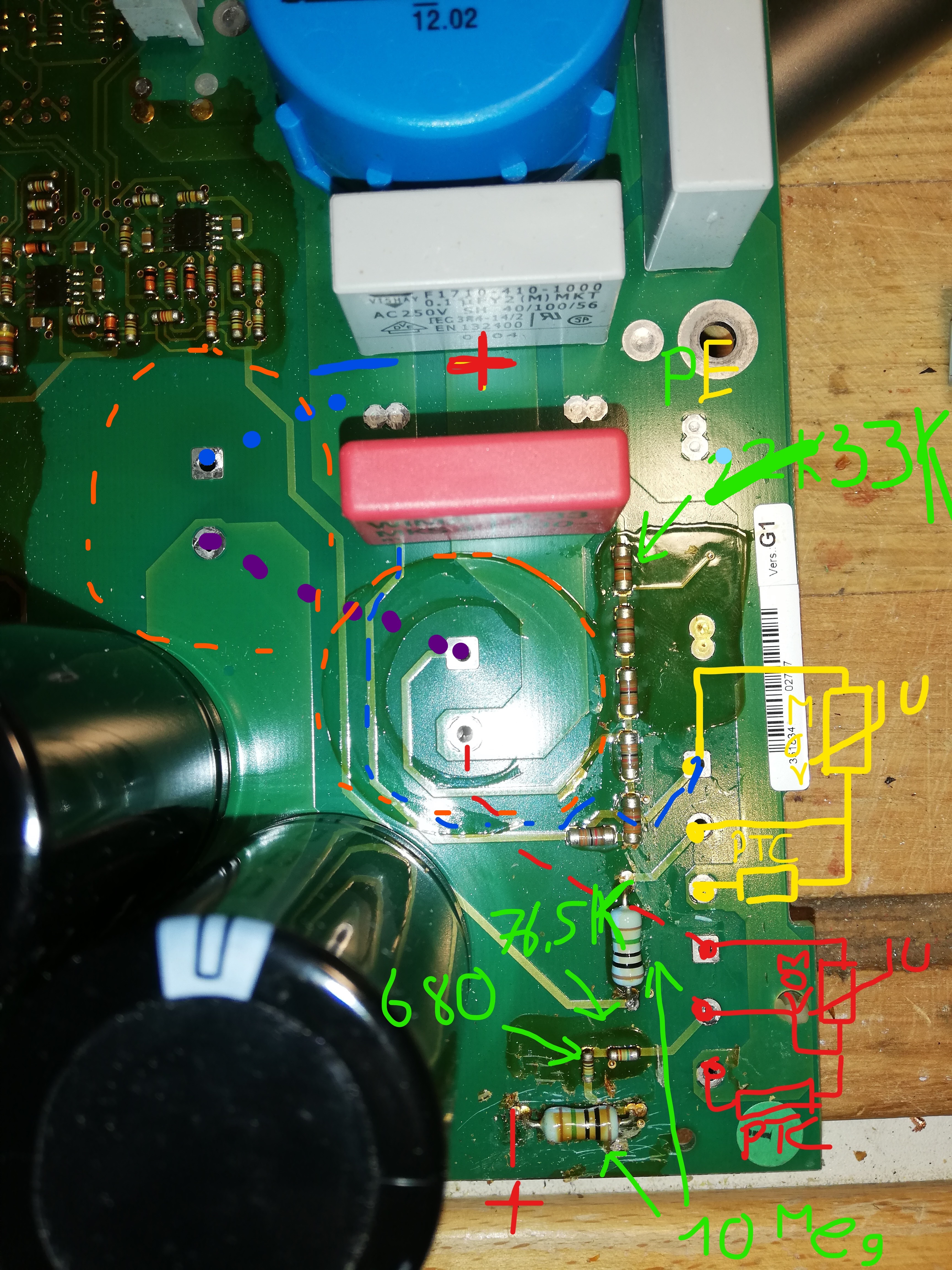

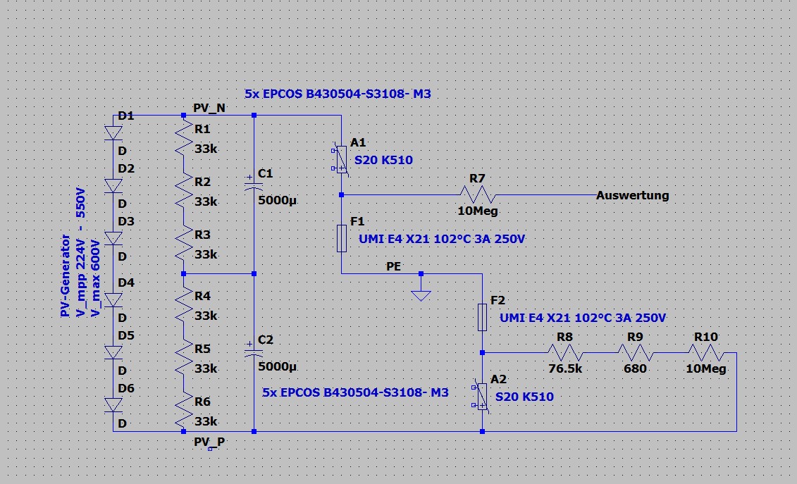

Hab hier einen SMA Sunnyboy 2500 vor mir liegen. Geht um den
Überspannungsschutz (Varistor + Temperaturschalter-Kombi).
Zwischen Varistor und Temperatursicherung gehen jeweils über einen 10Meg
Widerstand sowohl im Plus als auch im Minuszweig die Signale weg.
Beim Minuszweig geht es irgendwo in Richtung Steuerung/Auswertung. Das
verstehe ich noch.
Beim Pluszweig wurden vor den 10 Meg noch zwei kleine Widerstände mit
680 Ohm und 76,5 kOhm in Reihe geschaltet. Über den 10 Meg geht das
Signal aber wieder zurück auf die Plusleitung. Warum wurde das gemacht?
Soll damit der Eingangswiderstand der Auswertung im Minuszweig
nachgebildet werden, dass sich das Potential nicht verschiebt?
