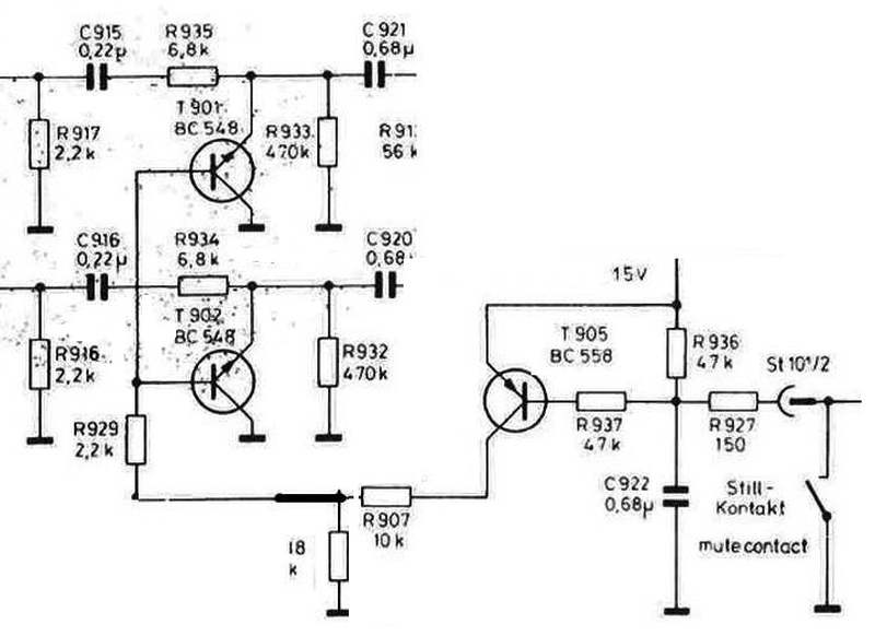

MaWin schrieb:> https://www.electroschematics.com/muting-transistor-attenuator-circuits-2sc2878/
Interessant, kannte ich nicht. Leider ist aus dem Datenblatt nicht zu
erkennen, warum der als Muting-Transistor besser als alle anderen
geeignet ist.
Ich habe mal bei Kleinleistungs-Standardtransistoren (BCxxx)
festgestellt, dass es auch bei Vertauschung von C und E eine geringe
Stromverstärkung gibt. Dieses Phänomen ist vielleicht bei
Muting-Transistor stärker ausgeprägt.
Aber man sollte sich bewusst sein, wo die Grenzen liegen. Dass es z. B.
nur für kleinste Ströme und Spannungen und mit einem verbleibenden
Offset geht.
Der Offset genannt im DB scheint wohl gleich der Sättigungsspannung zu
sein.

MaWin schrieb:> und beide Basisanschlüsse direkt verbunden.
Bei einem Emitterfolger kann man das schon so machen, aber ich glaube
sowieso, dass C und E bei den beiden BC548 vertauscht sind.
Michael M. schrieb:> aber ich glaube> sowieso, dass C und E bei den beiden BC548 vertauscht sind.
Nein, im Inversbetrieb ist die Uecsat kleiner als im Normalbetrieb,
daher ist die Signaldämpfung in der Schaltung besser.
Michael M. schrieb:> sowieso, dass C und E bei den beiden BC548 vertauscht sind.
habe noch andere Schaltpläne gesehen, da ist das genau so.
Also, zum Beispiel eine ominöse Aufnahmeautomatik beim Tonbandgerät.
Der Clou, das Stellglied Transistor arbeitet "invers".
Oder, anders absolut falsch-richtig, laienhaft ausgedrückt, die
B/E-Strecke wird "gesteuert" und zieht den E/C-Widerstand "mit" runter.
Ein linearer "Regler" im strengen Sinne ist das aber nicht.

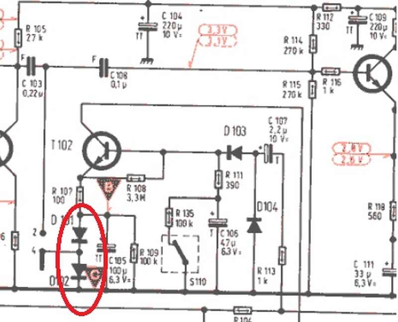

Grundig hatte bei einigen Geräten statt Transistoren auch
"Spezialdioden" da drin.

Karl B. schrieb:> Grundig hatte bei einigen Geräten statt Transistoren auch> "Spezialdioden" da drin.
Yep,
noch ein Bildchen.
Also auf dem differentiellen Widerstand wird da drauf rumgeritten.
Mit Dioden gehts, aber weil die wohl top sekret waren, haben andere es
mit Transistoren gemacht.
ciao
gustav
