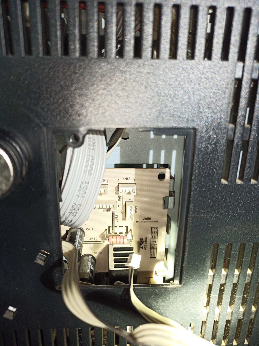

ich weiß nicht ob ich hier in Offtopic richtig bin.
ich habe gerade die 4 Elkos der Leuchtfolienansteuerung gewechselt. Nun
läuft es wieder. Symptome waren Ton, Ambilight und Menü funktionierten.
Bild wurde nach der Initialisierung dann aber oft schwarz bis es nun gar
nicht mehr ging.
Ich habe auch brav Fotos gemacht wo welche Steckverbindung hingehört.
Nun bitte nicht lachen, das Foto vom Anschluss des Ambilight am Netzteil
ist nicht mehr da. Kann mir jemand verraten, wo der Stecker hingehört.
Es gibt da mehr als eine Möglichkeit.
Vielen Dank für eure Hilfe und viele Grüße.
