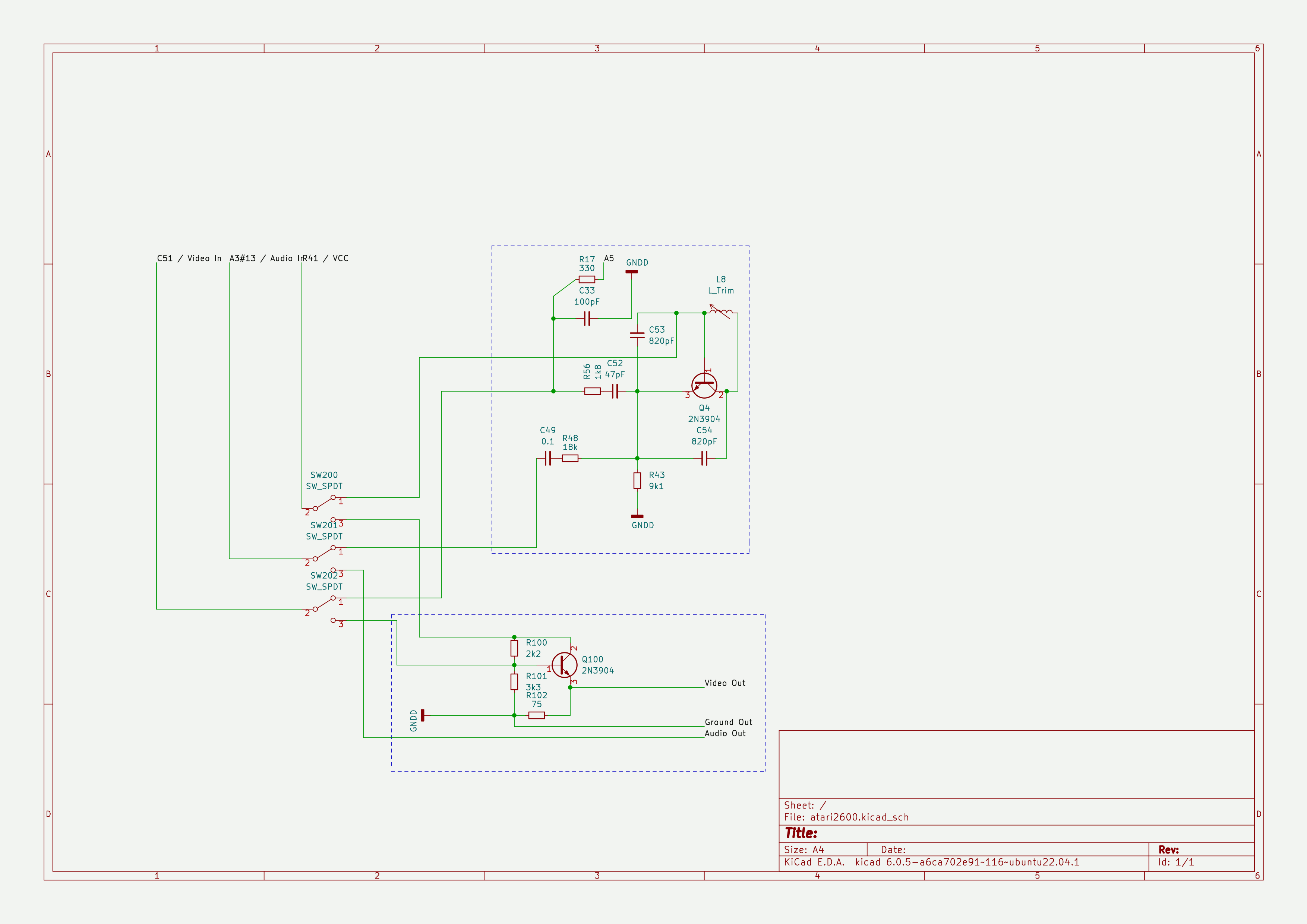

Hallo Zusammen,
ich bin neu im Forum, hoffe darf dennoch gleich mal mein Herz
ausschütten.
Als Vorbereitung eines Retro-Spieleabend habe ich meine gute alte
Atari-2600-jr-Konsole aus dem Keller geholt. Leider hat mein TV kein
Antennen-Eingang mehr. Die 2600 kann aber nur Antenne. Dazu gibt es
ausreichend Umbaukits im Netz, leider ersetzen alle Kits den
Antenenausgang komplett und ein AV-Signal.
Ich habe mir im Anflug von Größenwahn gedacht das kann doch nicht so
schwer sein. Meine Idee war/ist es einige Komponente (im Bild rot
markiert) auszulöten durch "größere" SMD-Bauteile á 4516 auf einem zu
erstellenden Platine zusammen mit der eigentlichen AV-Schaltung
aufzubringen und das dort unter den Metall-Schirm zu bringen.
Das gute der eigentlich Aufbau mit den Teilen aus der Konsole (also noch
ohne SMD) und dem eigentliche AV-Mod funktioniert auf einem Steckbrett
Alle Bauteile im oben rechten Kasten (<100) des Schaltplans stammen vom
Atari und konnte ich identifizieren bzw. den Schaltplan einer älteren
Revision weitestgehend bestätigen - ausgenommen L8. Die Markierung
lautet
01014
01-02
Erste Zeile könnte auch CI0I4 sein, zweite Zeile erste Buchstabe
unsicher. L8 ist dafür da Audiosignal auf das Antennenkabel zu
justieren. L6 bietet die Funktion für das Videosignal. Leider spuckt
mein Komponententester nur ein Ohmschen Widerstand aus. Im Internet
konnte ich nur die equivalente Komponente für andere Revisionen finden
jedoch nicht sicher für L6 oder L8. Dort steht 0.8µH-1.2µH. Ein Osci
oder Multimeter mit Induktionsmessung besitze ich nicht.
Hat jemand eine Idee welche Kenngrößen das Bauteil haben könnte? Nach
Recherche scheint es so etwas nicht als SMD-Bauteil zu geben. Das
beschert mir natürlich ein bissel ein Platzproblem.
Darüber hinaus möchte ich den 3x-DIP-Switch 200-203 gerne durch einen
Schalter tauschen. 3PDT-Schalter sind aber teuer und wie mir scheint
auch sehr groß. Zudem würde ich den Schalter gerne in die Nähe des
Ausgangs führen um dort zwischen AV/Antenne zu wählen. Ein Relais
benötigt ebenfalls viel Platz und scheint mir overkill. Mit einem
Transistor habe ich schon rumgespielt. Aber leider kenne ich mich mit
Schaltung nicht so richtig aus. NPN mit einem Widerstand an der Basis
funktioniert, allerdings bin ich der Meinung das ist doch falsch
geschaltet. Ich will den Schaltkreis hinter dem Schalter abklemmen,
dafür müsste doch ein PNP her - das funktioniert aber nicht. Ich bin
hier für Ideen dankbar die ich auf kleinen Raum realisieren könnte. Klar
könnte man superkleine SMD-Bausteine mit Hand verlöten, aber da drehts
mir jetzt schon den Magen um.
> auch sehr groß.
Es reicht auch, nur Audio und Video umzuschalten. Vcc kann ungeschaltet
an beide Schaltungsteile geben.  Wenn du das elektronisch machen
wolltest, bietet sich ein CD4053 mit 3 CMOS Umschaltern an.
Um den Atari möglichst original zu erhalten, würde ich mir den Ausbau
des RF Moduls sparen. Kost' nix und ist platztechnisch auch unnötig.
OP
das RF-Modul wird von fast allen Mods ausgebaut, weil durch den
RF-Schaltkreis Störgeräusche/Bildfehler auf den Video und Audiokanal
kommen, wenn sie nicht vollständig getrennt sind - auch an VCC. So zum
Beispiel auch der von "Atari ST" geteilten Link. Wobei das in den
Beispiel in der gezeigten Revision deutlich einfacher ist, weil das
Modul dort eine gestecke Komponente ist.
Das konnte ich bei mir nachvollziehen. Beispielsweise, obwohl
Audiosignal getrennt wurde, irgendwie dennoch das Geräusch beim
RF/AV-Modul ankommt egal wie man schaltet. Das möchte ich gerne
vermeiden und zumindest die Option offen halten Antenne weiter benutzen
zu können.
Danke ich werde mit den CMOS mal anschauen.
