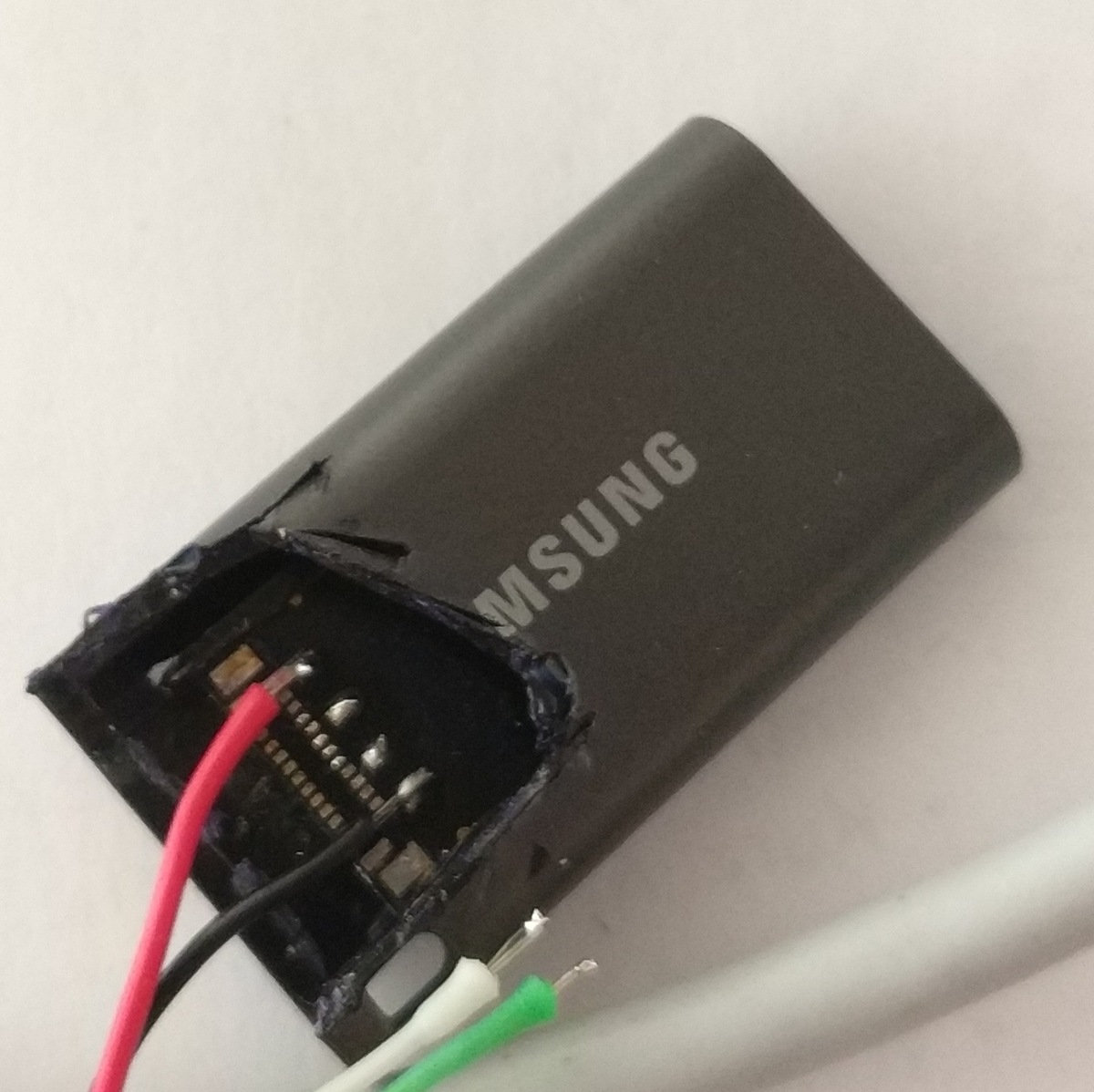

Hallo Leute,
ich habe einen USB-C Daten-Stick, bei dem der Steckverbinder abgebrochen
ist. Mein erster Gedanke war den USB-C Stecker wieder anzulöten, was
aber quasi unmöglich ist, da man an die untere Reihe nicht dran kommt
(ist ein SMD Stecker, der außerdem noch leicht verbogen ist).
Dann habe ich mir ein USB-A Kabel mit Stecker genommen und habe die vier
Adern auf die entsprechenden Kontakte auf der Platine gelötet: A1=GND,
A4=+V, A6=+D, A7=-D. Leider wird der Stick am PC nicht erkannt.
Geht das überhaupt so, wie ich es mir gedacht habe? Also ein USB-A Kabel
mit den entsprechenden Kontakten eines USB-C verbinden. Braucht man
abgesehen von den vier genannten Signalen noch irgendeinen Pull-Up oder
so etwas? Kann natürlich auch sein, dass mehr defekt ist, als nur der
Steckverbinder.
Grüße Bluna

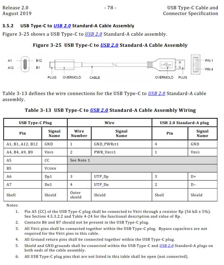

schau mal in der USB C specification nach wie ein USB A auf USB C kabel
aus zu sehen hat. ggf muss da noch an eine oder beide der CC leitungen
etwas ran. damit der stick weiss, das nur USB 2 zu verwenden ist, ...
Gast #7070857
Ich habe das hier gefunden
https://www.usb.org/sites/default/files/USB%20Type-C%20Spec%20R2.0%20-%20August%202019.pdf
Daraufhin habe ich Pin 5 mit einem 47k Ohm Widerstand nach V+ gehängt,
da ich keinen 56k Ohm da habe. Leider tut sich immer noch nichts.
Pinbelegung ist jetzt:
USB C        USB A
A1 (GND)     schwarz
A4 (VBUS)    rot
A6 (D1+)     grün
A7 (D1-)     weiß
A5 (CC1)    47k Ohm nach A4
Habe ich etwas übersehen?

Gast #7071730
@gk danke für den Link! Hatte ich gar nicht gefunden. Laut eines
Beitrags braucht man an CC einen 5k1 Pull-Down. Kann ich leider erst am
Montag testen. Melde mich dann wieder.
