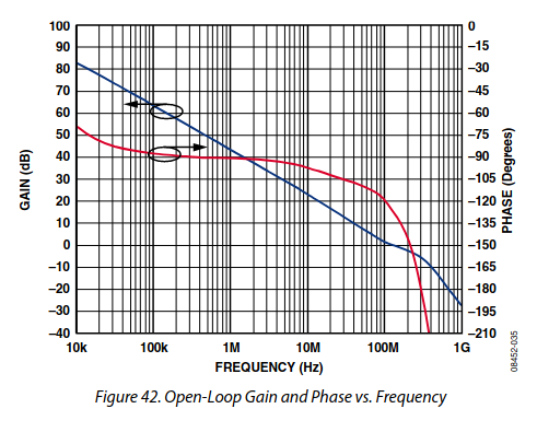

Hat jemand Erfahrungen mit dem ADA4940-1 und wie der sich bei 20dB
Verstärkung verhält. Ich möchte damit ein 6Mhz Signal verstärken,
welches vorher durch einen Bandpass gefiltert wurde. Im Datenblatt sind
da nur Diagramme bis 5Fache Verstärkung angegeben.

Die Genauigkeit des Verstärkers reduziert sich. "Fehler" im
Ausgangssignal werden bei 6 MHz nur noch mit 10dB Schleifenverstärkung
"weggeregelt".

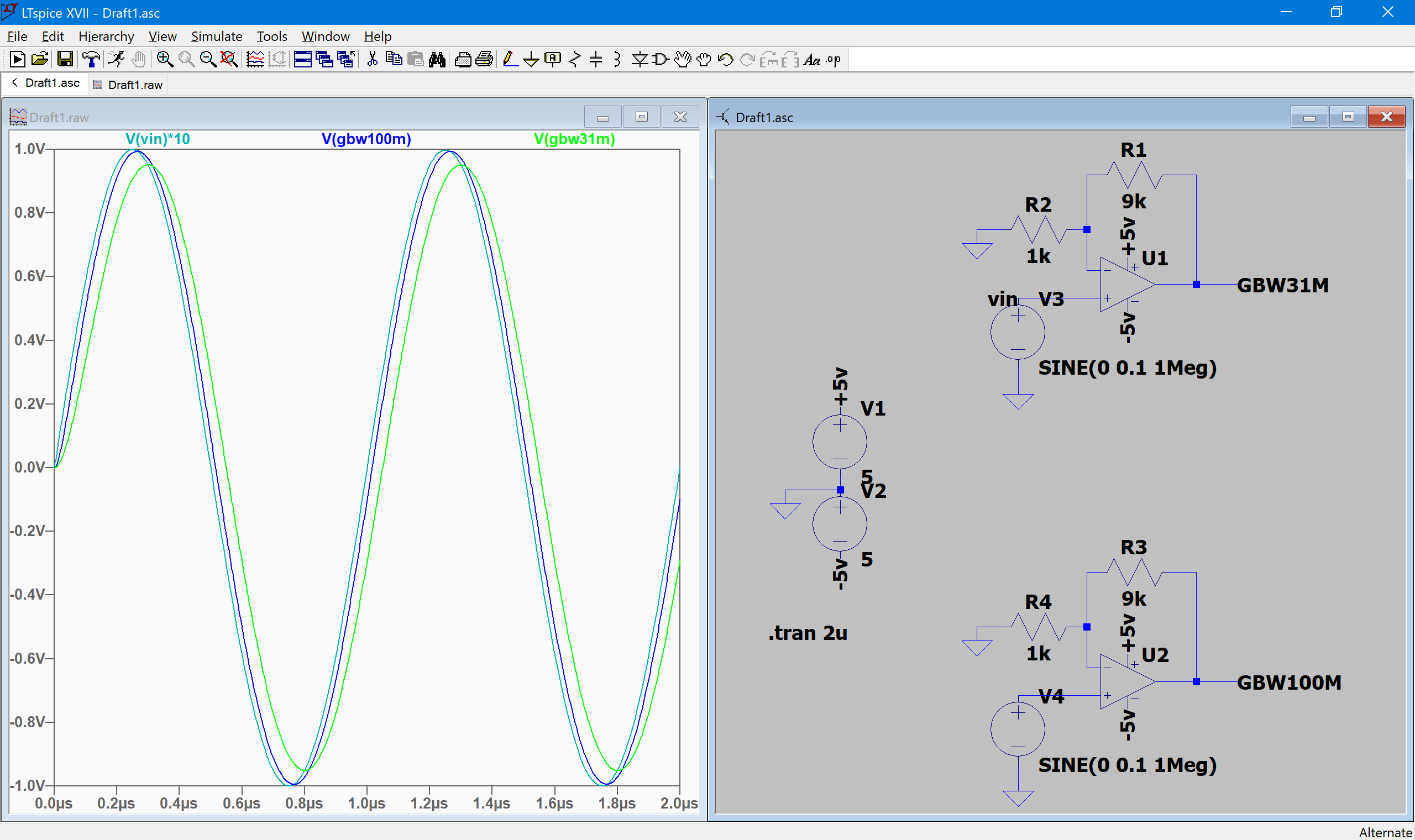

Patrick P. schrieb im Beitrag #7079369:
> Was ist genau mit Fehler im Ausgangssignal gemeint?
Dass die Ausgangsspannung nicht genau den Wert hat, den sie eigentlich
haben sollte. (Sondern ein bisschen weniger.)
Im Anhang eine Simu, in der ein Sinus von 1MHz von einem OPV um den
Faktor 10 verstärkt werden. Einmal hat der OPV ein GBW von 31MHz (also
bei der Signalfrequenz noch eine Schleifenverstärkung von 3,1 -
entsprechend 10dB.
Der zweite OPV hat ein GBW von 100 MHz (also bei der Signalfrequenz noch
eine Schleifenverstärkung von 10 - entsprechend 20dB).
Idealerweise sollte V(vin)*10 rauskommen, je nach Schleifenverstärkung
weichen die OPV-Ausgänge unterschiedlich weit davon ab.
