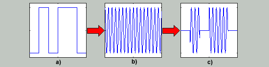

ich möchte gern in Matlab eine rechteckfunktion (0-1-Bitfolge)
darstellen und diese dann darstellen als amplitudenumtastung
die werte die benutzt werden sollen, sollen keine große rolle
spielen...
könnte mir jemand einen kleinen hinweis geben, wie ich das anstellen
könnte!?
Einen ähnlichen verlauf hab ich als anhabg beigefügt.

N = 100;   %100 Bits
spb = 32;   %samples per bit
data = floor( rand(1,100) + 0.5 );  %Datenfolge
symbol = sin(2*pi*[1:spb]'/spb);   %Impulsantwort für ein Symbol
y = reshape( symbol*data, N*spb, 1 );
plot(y);
