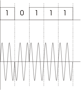

ich hoffe es kann mir jemand bei diesem problem helfen und zwar will
ich diese funktion in matlab darstellen. mein problem liegt nun darin
das ich nicht weiß wie ich es mathematisch beschreiben kann/soll, damit
ich das dann plotten kann!?
Die benögtigten Formeln sind:
für bitwert 1:    U*sin(2*pi*f*t+0)
für bitwert 0:    U*sin(2*pi*f*t+pi)
U=Amplitude
f=Trägerfrequenz
Wie das nun auf matlab anzuwenden ist, weiß ich leider nicht....
aber vielleicht kann jemand anders helfen
gruß stefan
----------------- 8< --------------------------------
spb = 32;   %samples per bit
data = [1,0,1,1,1];
N = length(data);
u = -1 + 2*data;  % antipodale Folge für 2-PSK
g = sin(2*pi*[1:spb]'/spb*2);   %Impulsantwort für ein Symbol
y = reshape( g*u, N*spb, 1 );
plot(y);
