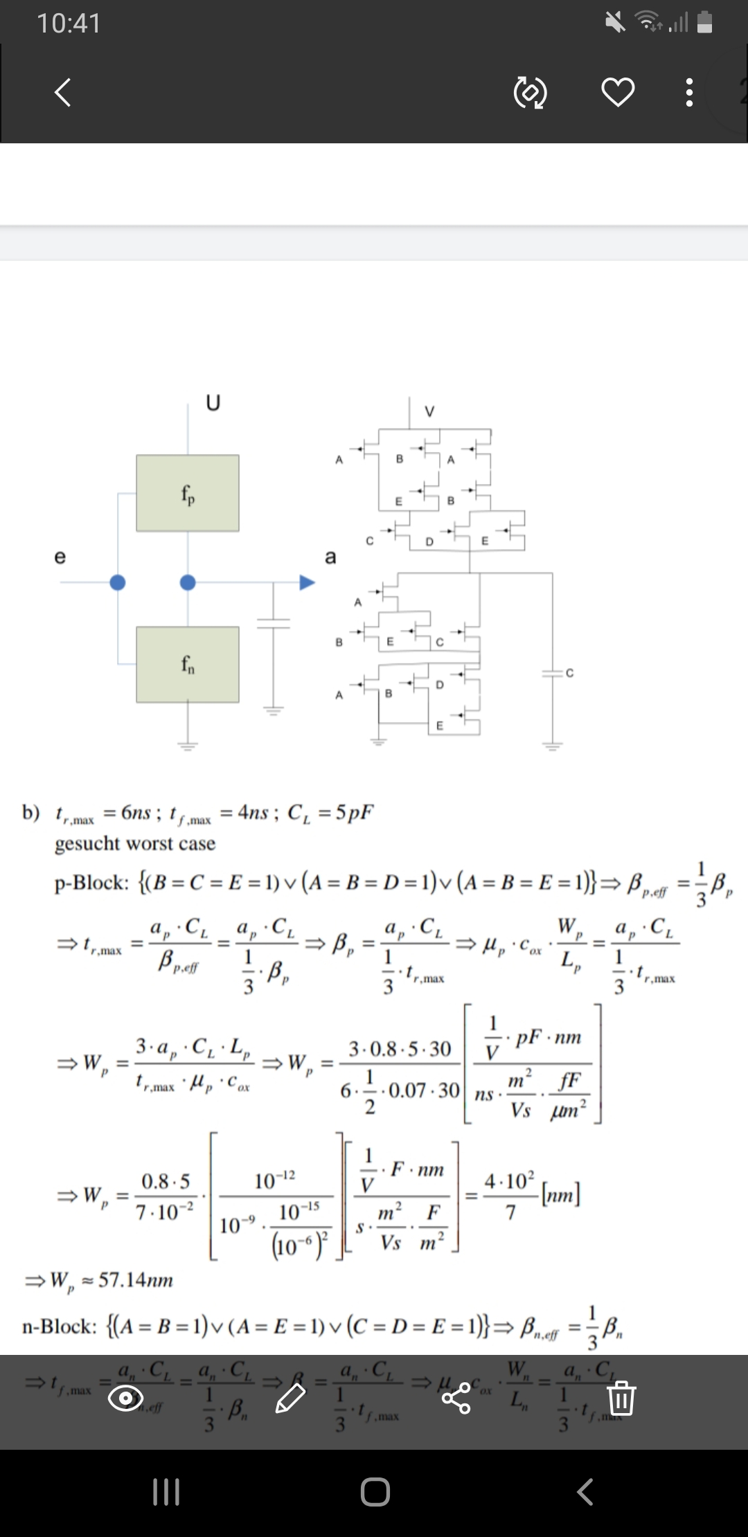

Moin ich habe zwei einfache Fragen. Hier werden mithilfe vorgegebener
Anstiegszeiten die m bzw pmos Transistoren dimensioniert. Meine
Eigentliche Frage ist wie man auf den Worst Case Pfad kommt und was in
diesem Zusammenhang genau das beta darstellt.
