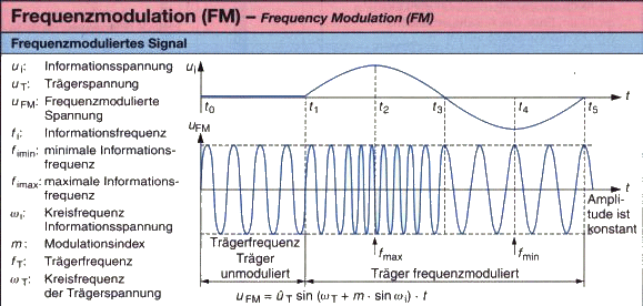

ich hoffe es kann mir jemand bei diesem problem helfen und zwar will
ich diese funktion in matlab darstellen.
Es ist eine Frequenzmodulation....
hab schon einiges hin und her probiert aber irgendwie komm ich auf kein
passendes resultat.
Ich bräuchte einen kleinen Ansatz.
vielen dank schonmal im voraus

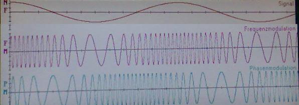

Danke bruno_baer.......
das hat mir schon um einiges geholfen und was muss ich an dem quellcode
ändern, damit ich es mit einer phasenmodulation gegenüberstellen kann?
