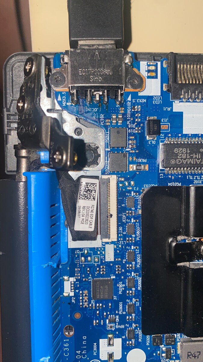

Hallo Zusammen,
Habe ein Problem, und zwar habe ich vor 2 Wochen ca mein Notebook ins
Netzteil angeschlossen und er ging daraufhin direkt aus, was mir nicht
auffiel war das die Ladebuchse kaputt war also man hat schon die
Metallstäbchen rausgesehen weil das Plastik abgebrochen war in der
Buchse, Naja nichts desto Trotz ging er aus habe daraufhin ihn zur
Reparatur geschickt und die haben die Ladebuchse getauscht und meinten
das das Mainboard ein Kurzen hat meine Frage jedoch ist Welche
Sicherungen dafür zuständig sind? Wäre euch echt dankbar da leider eine
Mainboard Reparatur ab 400€ Anfängt hier in Österreich zumindest und
mein Notebook hat jetzt ein Preis von 7-800€ damals jedoch 2000€ und
finde es schade den liegen zulassen da er Immernoch super gearbeitet hat
sei es Gamingbereich alles einfach. Ich hoffe und bete das jemand eine
Günstige Lösung hat mit Löten und Mainboards habe ich kein Problem da
ich selber ausgelernter Mechaniker bin und solche sachen zu mein Alltag
gehören in der Arbeit. Habe ein alten Notebook noch von dem ich die
Sicherungen übernehmen würde falls diese der gleichen entsprechen
sollten..
Lg und Danke jeden einzelnen für die Hilfe. 💪🏻

nun ja ich würde F42 suchen gehen. Im Ernst wie sollen wir das wissen?
Du scheinst ja nicht mal selbst so genau zu wissen was du für einen
Laptop hast.
Im übrigen scheint das nicht das einzige Problem zu sein. Die
Scharnierbefestigung ist auch gebrochen.
Wieso glaubst du eigentlich dass es an einer Sicherung liegt? Wenn das
Board einen Kurzschluss hat ist es eher nicht eine Sicherung.

Da war der Reparaturbetrieb aber nicht der allerbeste (außer der Auftrag
war "tausche nur die Buchse"). Ganz bestimmt ist eine Sicherung
unschuldig für einen Kurzschluß. Mit etwas Glück läßt sich der Defekt
finden mim Labornetzgerät und Millivoltmeter. Irgendwo fließt der Strom
ja lang.

Du hast die Bezeichnung ja in der Überschrift angegeben hab ich
überlesen sorry. Das Laptop hat die neue rechteckige gelbe Strombuchse.
Aus Erfahrung kann ich dir sagen dass wenn man das NT bei gebrochener
Strombuchse einsteckt stirbt der KB Controller weil der dann am
Überwachungspin die 19V bekommt.
Lenovo hat es seit Jahren versäumt da eine Schutzschaltung einzubauen,
obwohl das Problem bekannt ist. Das ist ein kapitaler MB Schaden, die Fa
die den Kurzschluss diagnostiziert hat hat keine Ahnung.
In Anbetracht dass das Topcase auch defekt ist lohnt sich eine Rep
nicht.
