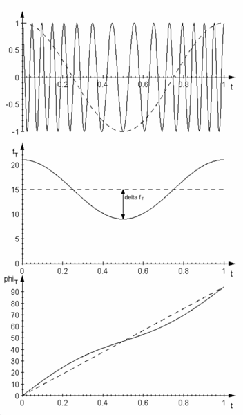

ich möchte gern diese funktion darstellen, habe mir schon was gebastelt,
aber irgendwie bekomme ich das nicht so genau hin.
kann mir vielleicht jemand helfen?
es sollte zumindest dem 1.Bild ähneln.

könnte es in etwa so gehen?
f_n = 10;
f_t = 100;
t = 0:.0001:2/5;
u_n = cos(2*pi*f_n*t);
subplot(2,1,1);
plot(t,u_n);
hold on;
grid on;
title('Quellensignal');
xlabel('t');
ylabel('u_n(t)');
subplot(2,1,2);
A0 = 1;
M = 54;
u_fm = cos(2*pi*f_t*t + M * sin(2*pi*f_n*t) );
plot(t,u_fm);
axis([0 2/5 -2 2]);
hold on;
grid on;
title('Frequenzmoduliertes Signal');
xlabel('t');
ylabel('u_fm(t)');
andere bzw. bessere vorschläge sind bei mir auch gern willkommen
