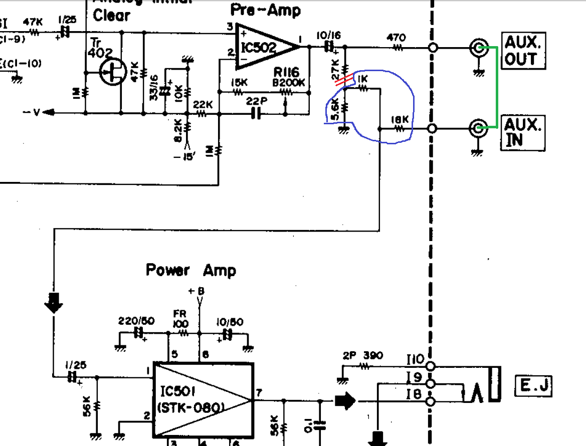

Ahoi,
ich möchte den NF Verstärkerpfad meiner Orgel modifizieren um
Effektgeräte in den Signalweg einschleifen zu können. Die Orgel hat ein
eine AUX Out und eine AUX In Buchse. Den internen Signalweg möchte ich
unterbrechen. Wenn die Orgel ohne Effekt betrieben wird soll ein Kabel
Aux Out und Aux In verbinden um das Signal vom Vorverstärker zur
Endstufe zu geben. Im Schaltungsausschnitt habe ich grün den neuen
Signalweg eingezeichnet und rot wo ich den originalen unterbrechen
würde. Ich hab mir das so gedacht das die 3 blau umrahmten Widerstände
einen Spannungsteiler für das Signal an Aux In bilden, während der der
Spannungsteiler am Ausgang des OPV (27K und 5,6K) ja nicht mehr
gebraucht wird.
Passt das so oder übersehe ich da was?
#7089439
Aus dem Spannungsteiler kam bisher der 0.17 fache Pegel von IC502 raus.
Der 18k und der 1k hatten folgenden Sinn: der Spannungsteiler hat eine
Quellimpedanz von 4,6k. Mit dem 1k also 5,6k. Das Verhältnis eigener
Pegel zu Aux ist deswegen 18 zu 5,6, also ca. 3,2 zu 1 gewesen.
Jetzt willst du den High-Level nach draußen geben, aber wenn eine Brücke
(wie von dir gezeigt) drin ist, mit selbem Pegel wie Original an die
Endstufe.
Trick 17, nimm wie geplant den 27k raus, aber dann ersetze den 5,6k
durch 2,7k. Mit dem 18k und dem 1k+2,7k ergibt sich wieder ein
Spannungsteiler von 0,17.
mfg mf
(Firma: L-E-A) #7089639
Sven D. schrieb:
> Ahoi,
> (...) Im Schaltungsausschnitt habe ich grün den neuen
> würde.
Wenn du an der roten Stelle auftrennst, sorgt kein Widerstand mehr
dafür, dass sich der Koppelkondensator am Ausgang von IC502 entladen
kann. Es wird dann beim Einstecken eines Kabels fürchterlich knacken. So
etwas macht man bei einem guten Design nicht!
Grüßle
Volker
Gast #7089667
und
Dann nimm nur den 1k heraus und ersetze ihn durch 3k9 (oder 3k6), der
aber jetzt nach Masse gelegt wird anstatt an den Teiler 27k / 5k6.

Gast #7090394
Den 1k raus und den externen Pegel ggfs. vor dem Eingang anpassen.
Die 27k - 5k6 bleiben drin, weil sie auch das Gleichspannungspotential
des 10/16 Koppelelkos definieren, Plopp.

Gast #7090558
Manfred schrieb:
> Plopp.
Ja,ja, so ist das. Plopp.
Also bloß einen 1UM- schalter zwischen 1k und 16k.!
I versteh das nicht, wozu auf Masse zwei Parallelwiderstände
(5,6k+3,6k=2,2k statt 5,6 k) gut sein sollen . Der 16k am AUX-IN ist
doch völlig irrelevant. Aber die Hobby-Elektroniker seid's Ihr.
Ich? versteh da leider nur "Schalter".
Gast #7090574
Der TO muss doch auch die Möglichkeit haben, das Kabel im Betrieb aus-
und einzustecken. Wenn ausgesteckt, dann sind beide Elkos am Ausgang und
am Amp-Eingang über Widerstände an Masse liegend, um einen Plopp zu
vermeiden. Das ist das erste Ziel, das zweite ist, dass der Pegel bei
gestecktem AUX-Kabel so bleibt wie in der Originalschaltung mit offenen
AUX-Buchsen.
Einziger Nachteil meines Vorschlags ist, dass der Aux-Eingang für ein
externes Drittgerät jetzt etwas weniger empfindlich ist, da er eben auf
das Schleifen der Aux-Anschlüsse angepasst wurde.
Ob jedoch die wenigen dB Pegelunterschiede überhaupt eine Rolle spielen,
bezweifle ich. 3dB, wie oben berechnet, ist ein gerade noch
wahrnehmbarer Lautstärkeunterschied, der mit Sicherheit auch an anderern
Stelle noch durch Lautstärkepotis beeinflussbar ist.
