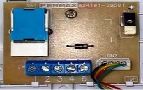

Ich habe es nun ausprobiert. Tatsächlich funktioniert es nicht
ordnungsgemäß, es kommt zu einer eigenartigen Fehlfunktion: Wenn ich
beide Hörer angeschlossen habe und einen abnehme, dann wird plötzlich
der Türöffner betätigt. Habe ich nur einen Hörer angeschlossen,
funktioniert hingegen alles ordnungsgemäß.
Probiert habe ich es mit zwei FERMAX 80447.
Gast #7094258
Nach weiterem Testen:
Beide angeschlossen, Hörer bei beiden eingehängt: Der Türöffner brummt
durchgehend. Türöffner brummt nicht mehr, wenn Pin 4 (Rufton) aus einer
Station entfernt wird. Türöffner brummt - trotz Entfernung von Pin 4 -,
wenn bei einer Station der Hörer abgenommen wird.
Keine Fehlfunktion, wenn nur Pin 1 (Türöffner) und Pin 3 (Masse)
verbunden sind. Fehlfunktion, sobald Pin 2 (Mikrofon), 4 (Rufton), oder
6 (Lautsprecher) verbunden sind.
Ist nur eine Station angeschlossen, funktioniert allerdings alles
ordnungsgemäß, an der Verkabelung liegt es nicht.
Hat hier jemand eine Idee, woran das liegen könnte?

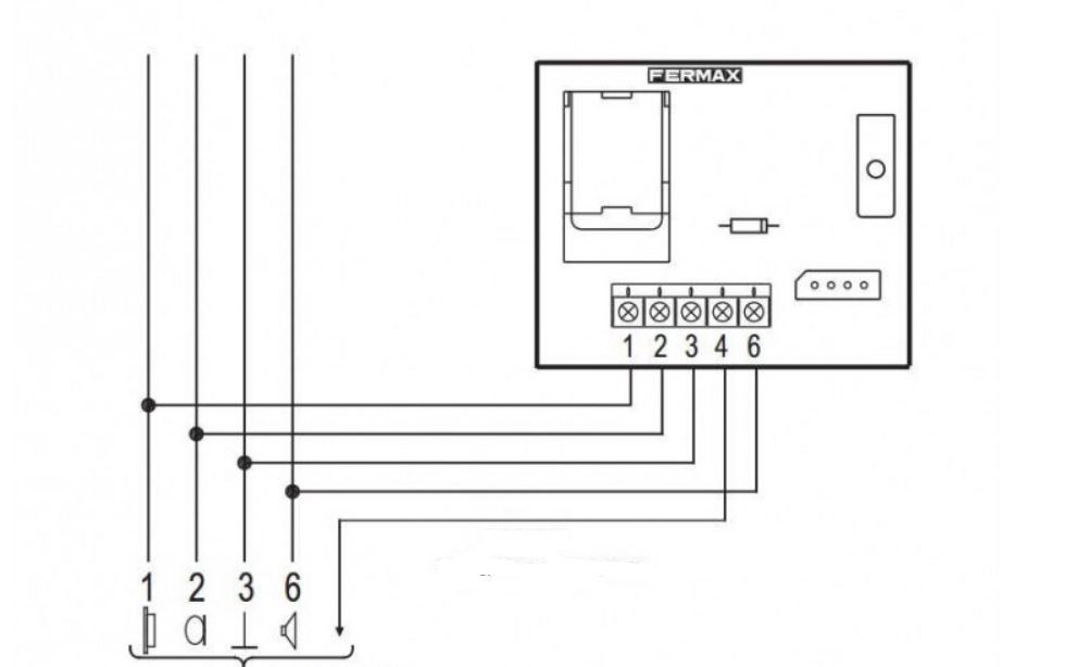

Verkabelung kann ich ausschließen und zumindest bei Gerät Nr. 2 habe ich
es auch mit dem 20 Jahre alten baugleichen Gerät getestet, hier das
gleiche Phänomen.
Ich habe als Alternative schon daran gedacht, weil ich noch drei Kabel
frei habe, ein Relais einzubauen, d. h. Pin 3 (Masse) jeweils beim
anderen aufzutrennen, sodass immer nur ein Gerät läuft. Dann gehen halt
beide nicht gleichzeitig, das wäre aber auch nicht weiter schlimm.
Gast #7094858
Mir ist gerade noch etwas aufgefallen: Stecke ich das obere Gerät (Nr.
2) ab und trenne bei Gerät 1 unten Masse (Pin 3), dann sieht es erstmal
so aus, als wäre es aus. Schließe ich dann den Türöffnerkontakt, dann
höre ich plötzlich etwas aus dem Hörer (und das Mikrofon geht auch),
obwohl das eigentlich Pin 2 und 6 sind.
Natürlich ist nicht auszuschließen, dass die Anlage schon vorher falsch
verkabel war, denn die Verkabelung ist nach Abzweigung 1:1 wie vorher.
Trotz womöglich falscher Verkabelung hat es 20 Jahre lang (und tut es
immer noch) funktioniert, wenn nur ein Gerät angeschlossen ist.
Die Frage ist, wie ich die Verkabelung überprüfen kann. Nach Farben kann
ich nicht gehen, weil in dem 2x4x0,6-Strang drei Kabel weiß sind.

Das Rätsel ist gelöst. Ich habe es - ich glaube es selbst immer noch
nicht - tatsächlich fertig gebracht, offenbar zweimal falsch zu messen.
Pin 1 und 3 waren vertauscht - also selten dämlich. Nach Korrektur
funktionieren beide Gegensprechanlagen tadellos.
