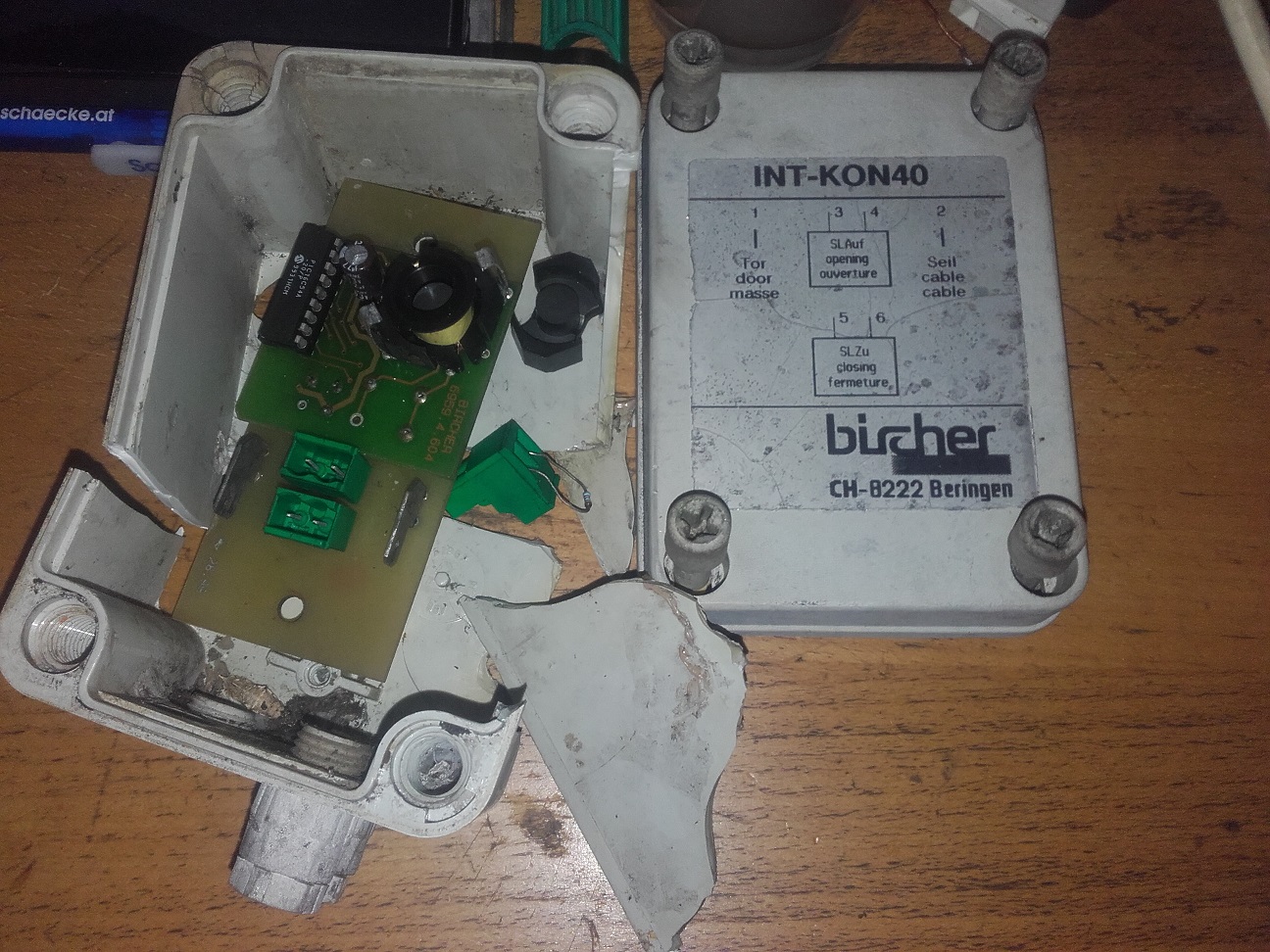

Ein altes Schiebetor soll an anderer Stelle neu aufgebaut werden.
Mechanik und Antrieb läuft, aber die bewegliche Schaltleiste am
Schiebetor will der Prüfer wieder funktionsbereit sehen. Da war eine
(beim transport unsanft zerstörte) Technik dran, die über einen
gespannten Leiter und eine Ringkernspule das Signal dieser Leiste sowie
das Signal der fest installierten zweiten Leiste die Torsteuerung
schickte (Schließer bei bewegung erlaubt).
Wie heißt sowas? wer stellt sowas her?
Das habe ich schon mehrfach eingesetzt:
Nice ERA TCW .
Ein Funksystem für Kontaktleisten mit Solartechnik.
(Natürlich, wenn Akku kaputt, dann Problem) 10 Jahre hält das
aber locker durch.
Ähnliche Geschichten gibt es auch von diversen anderen Torantriebs-
Herstellern.(Faac, Nice, Ditec, Sommer, Hörmann, Bft usw.)
Ich würde unbedingt darauf achten, dass kein spezielles Programmier-
gerät zusätzlich benötigt wird.
Das ist so ein Geschäftsmodell der Torantriebshersteller.
Viele Grüße
Bernd
NICE scheint 300-400€ für 2 Schalter zu kosten, ASO ISK auch. Mal weiter
suchen.
Parallel werd ich versuchen, ob ich das alte Gerät in neuen Gehäusen zum
laufen kriege. Das Festmodul sendet ca. 0,5V mit 17kHz auf den Draht,
aber das mitfahrende Modul wird nicht empfangen. Das ist mehr kaputt.
..ich seh grad, daß es das Modul neu für 150€ im ebay gibt :-)
