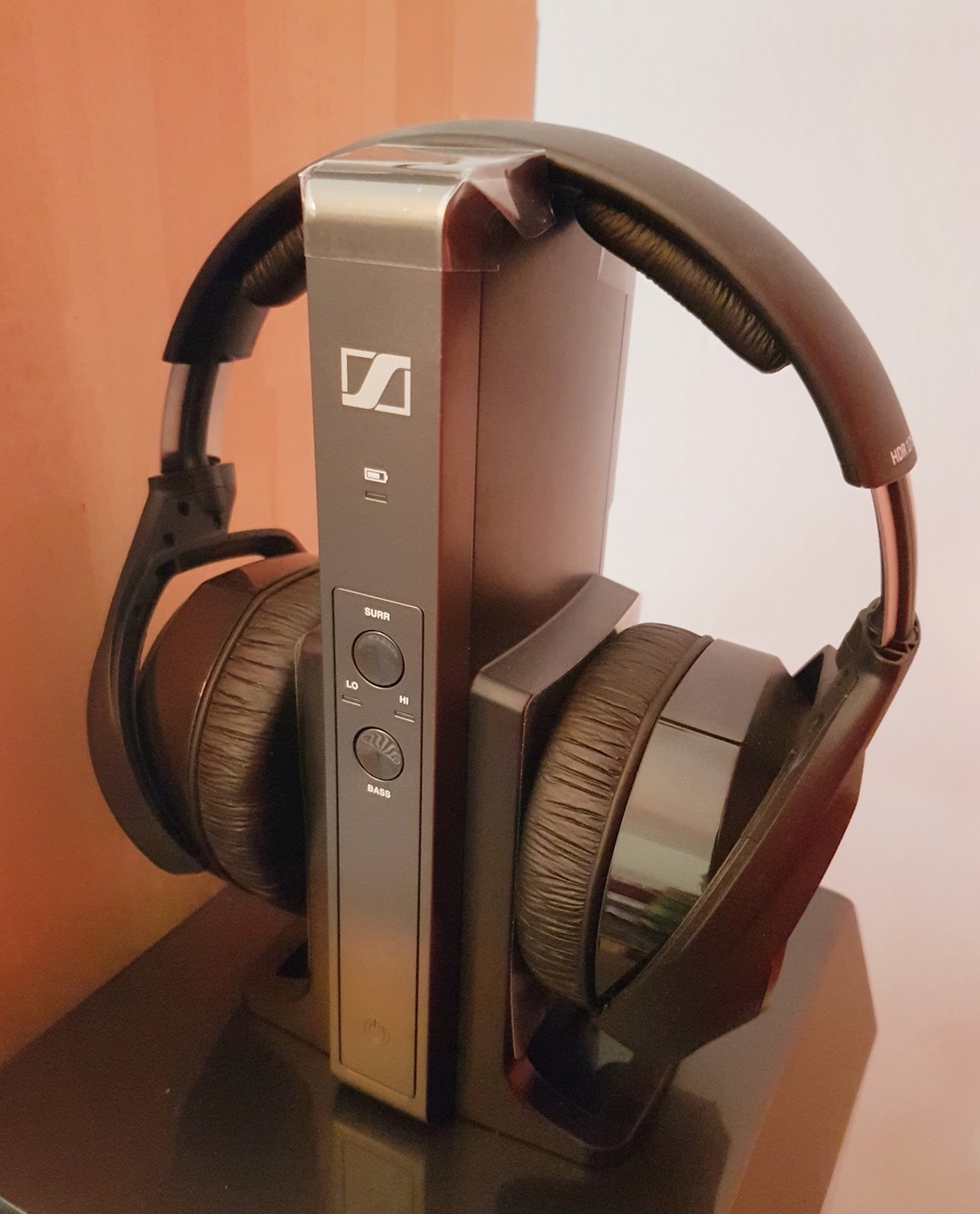

Ich habe das Modell TR 175 für 289 Euro von Sennheiser. Wenn Susanne
Daubner in der Tagesschau spricht, ist der Ton exakt synchron zur
Lippenbewegung.
Auch wenn ich mit den Kopfhörern ins Obergeschoss auf Toilette gehe,
kann ich die Susanne fast unterbrechungsfrei hören (Stahlbetondecke).

In der Bedienungsanleitung steht, dass man den Delay im Fernseher auf 0
stellen soll, wenn der Ton versetzt ankommt.
Daraus schließe ich, dass das Set annähernd keinen Delay hat. Aber bei
dem Preis würde ich sicherheitshalber nochmal nachfragen. Ist ja nicht
gerade billig.
Die Anfrage bei Sennheiser läuft noch.
