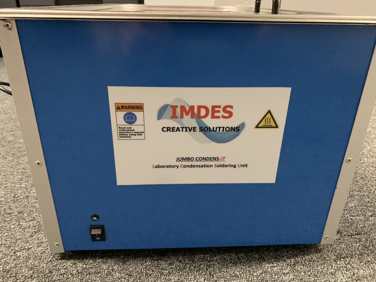

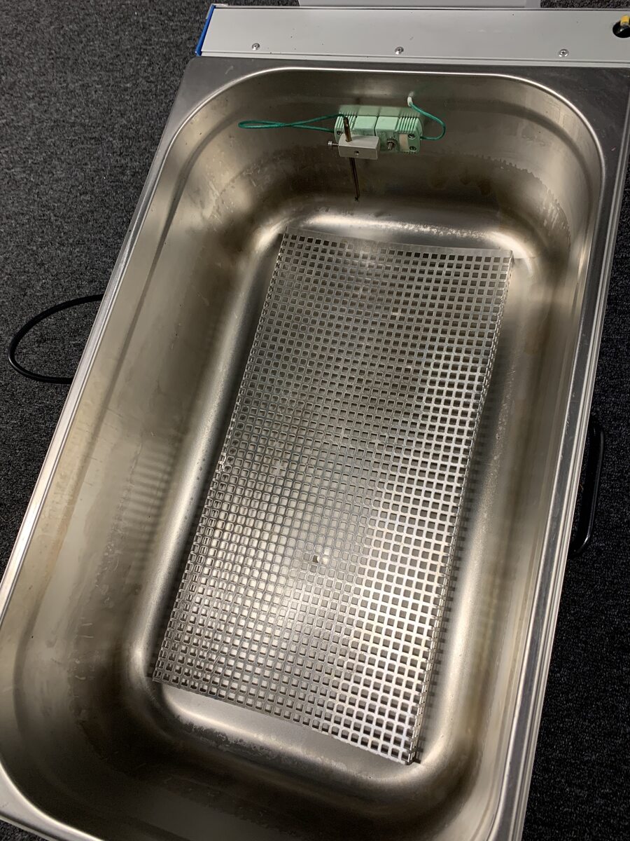

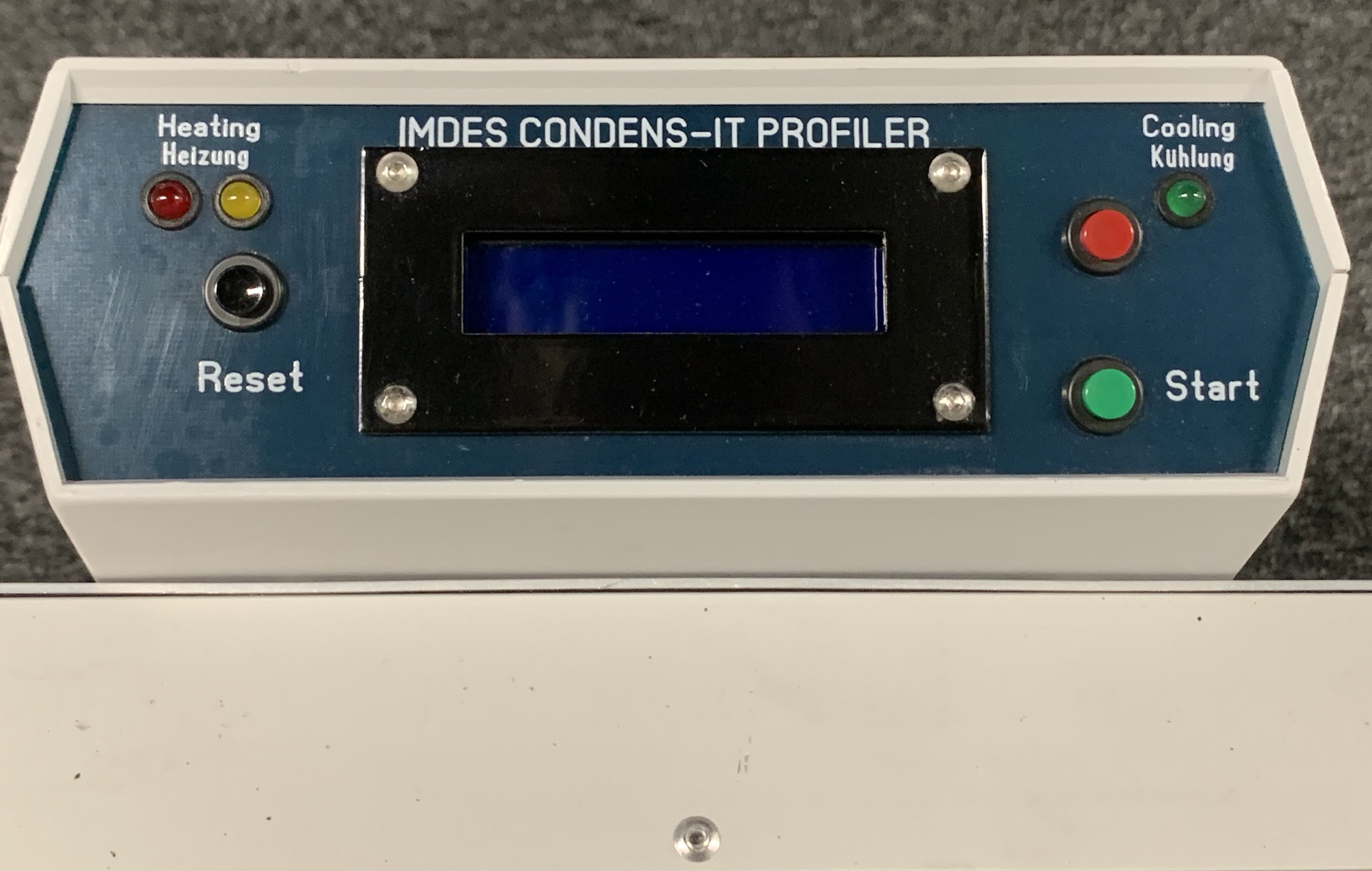

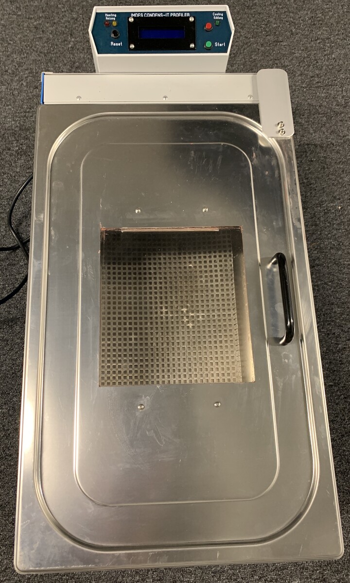

ich biete hier zum Kauf ein kleines Dampfphasen Lötgerät der Firma Imdes
Solutions an. Es handelt sich um das Modell "Jumbo Condens". Gekauft
habe ich es am 09.06.2021 - ist also noch relativ neu. Gerät befindet
sich in sehr gutem Zustand. Lötergebnisse sind ziemlich gut. Wegen
Umstieg auf größere Dampfphase abzugeben.
Abholung in 52134 Herzogenrath oder Versand per Post.
Preisvorstellung: 1900€ inkl. USt.
Neupreis aktuell 2570€
Rechnung mit USt. wird ausgestellt.
