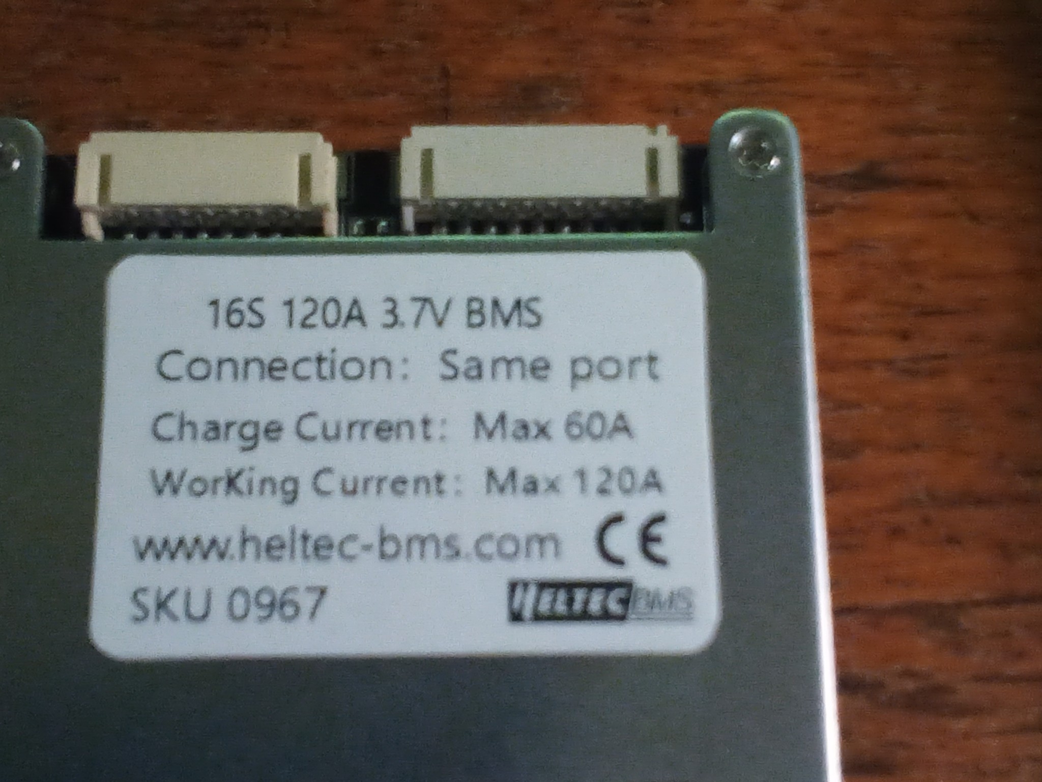

wie BMS überprüfen?
OP #7100829
https://de.aliexpress.com/item/1005002277585004.html?spm=a2g0o.order_list.0.0.21ef5c5f3NQSlR&gatewayAdapt=glo2deu
Bestellt habe ich für 3,2V, also LiFePO4.
"16S 120A 3,2 V Gleiche Port
SKU 0967"
Bezeichnung stimmt also (SKU 0967)
Nach Reklamtion haben sie mir geschrieben nur das Etikett wäre falsch.
Falsch isses, das ist klar. Aber Spannungsangabe oder Name?
Werde würde dann heute mal den Akku (16x 105Ah) leersaugen und schauen
ob das BMS bei 48V abschaltet. Oder gibts ne andere Möglichkeit das in
Erfahrung zu bringen?
#7100837
Wenn du nur die Unter-/Überspannungsabschaltung testen willst, reichen
16 Widerstände in Reihe und ein Labornetzteil.
Mit dem Labornetzteil simulierst du die Akkuspannung und an jedem
Widerstand fällt dann die simulierte Zellspannung ab.
