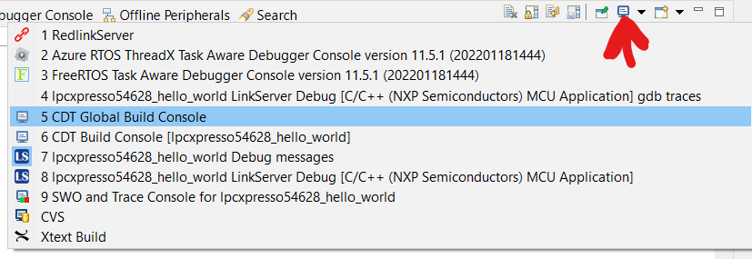

Hi Leute,
ich würde gerne das Säubern der Konsole im MCUXpresso abschalten. Nicht
die Pufferbegrenzung (diese Einstellung
https://stackoverflow.com/questions/13579869/eclipse-stops-console-from-clearing
), sondern, dass im Debug-Modus die Ausgabe der Programmierung des
Mikrokontrollers in der Konsole bestehen bleibt und nicht gelöscht wird.
Grob gesagt diese Ausgabe soll bestehen bleiben.

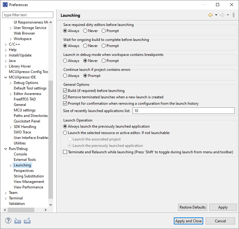

von J. S. (jojos)
unter Window/Preferences eventuell?
von MCU_User (Gast)
Habs gefunden.
Das ist eine automatische Umschaltung der Konsole.
Hier kann man dann zurückwechseln.
