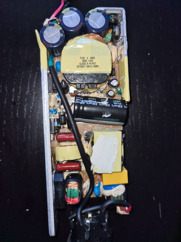

Als Hersteller steht MEGMEET drauf, Typ Mango240. Ausgangsspannung 24V,
maximaler Ausgangsstrom 5A. Das Ding ähnelt den alten, großen 19V
Laptopnetzteilen, vom Aussehen.
Das Netzteil ist 2 Jahre bei ca 1,5A Ausgangsstrom mehrere Stunden am
Tag in Betrieb gewesen als Spannungsversorgung einer LED Beleuchtung.
Der Ausfall zeigte sich durch einen Stroboeffekt mit wenigen Herz, so
als wenn die Überlastschaltung anspricht. Stabile Ausgangsspannung
lieferte es nur noch ca 0,5A.
Alle Elkos im Inneren waren CapXon. Rein optisch waren alle unauffällig.
Übeltäter war eine kalte Lötstelle am Zwischenkreis-Elko, dessen
Anschlüsse sogar noch in einem See aus dem ekligen weißen Kleber fixiert
waren!
Der Elko selber war topfit. 120µF Nennwert, gemessene Kapazität 118 µF.
Als ich ihn wieder einlötete, war das Netzteil wieder belastbar.
Sowas hatte ich auch noch nicht.
