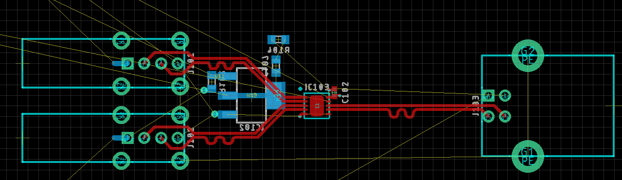

Was aber in die Hose gehen wird ist das Datensignal. Ab SuperSpeed (USB
2.0) müssen die Leitungen z.B. sauber gleich lang sein, sonst wird das
problematisch. Bei USB 3 ist dann ganz der Ofen aus mit "ich bau mir mal
was zusammen", das ist weit im Hochfrequenzbereich.
Gast #7117154
Du verwechselst da was. SuperSpeed sind die 5 GBit/sec von USB3.x
Was Du meinst, ist "high speed" mit 480 MBit/sec. Das ist zwar schon
recht flott, aber auch nicht unendlich kritisch.
Der TS3USB30E https://www.ti.com/lit/ds/symlink/ts3usb30e.pdf ist für
diese Datenrate ausgelegt, wenn man sich beim Layout nicht zu blöd
anstellt, dann ist das noch handhabbar.
Von Hand auf dem "Breadboard" wird das nix, dafür sorgt schon die
Bauform des Bausteins selbst.

Neues PDF im Anhang (EntwurfV2). Den Teil um den USB-Switch habe ich mal
versuchsweise im Eagle geroutet (siehe USB-Layout.png).
Die Längenkompensation scheint mir bei der Anordnung der Stecker etwas
überflüssig, habe mir das Meander-Tool von Eagle aber trotzdem angetan.
