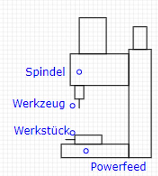

Ich habe eine normale Fräsmaschine mit xy-Tisch und so und möchte gerne
eine kleine Apparatur bauen, um die Kanten von Metallstücken abzutasten.
Hierbei habe ich mir gedacht, dass ich per Komparator die Spannung
zwischen Spindel und Powerfeed (siehe Anhang) gegen eine
referenzspannung vergleiche und sobald die Spannung über die Fräse
sinkt, weil ich mit dem Werkzeug das Werkstück berühre, ein Piepsinal
ertönt und eine LED aufleuchtet.
Randdaten:
- Eingangsspannung: 12V
- Piepen und LED zusammen: 45mA @12V
- Messleitung (-) an Powerfeed
- Messleitung (+) an Spindel
- Widerstand ohne berühren ca. 4-6 Ohm
- Widerstand bei Berührung ca. 0-3 Ohm

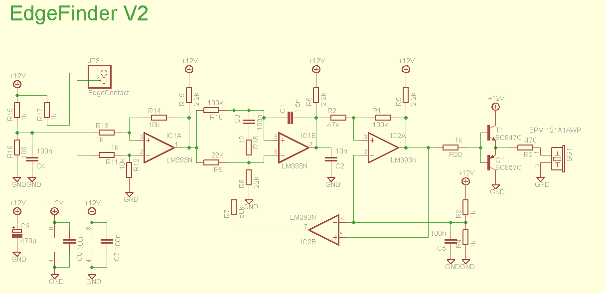

> Manuell kann ich sehr langsam an die kante ranfahren, bis es Piept.
Was du suchst ist sowas wie ein Durchgangspiepser.
Schaltungen hierzu findest du dutzendweise im I-Net unter den Begriffen
Conduction Tester, Continuity Checker,  R-Beeper, etc.

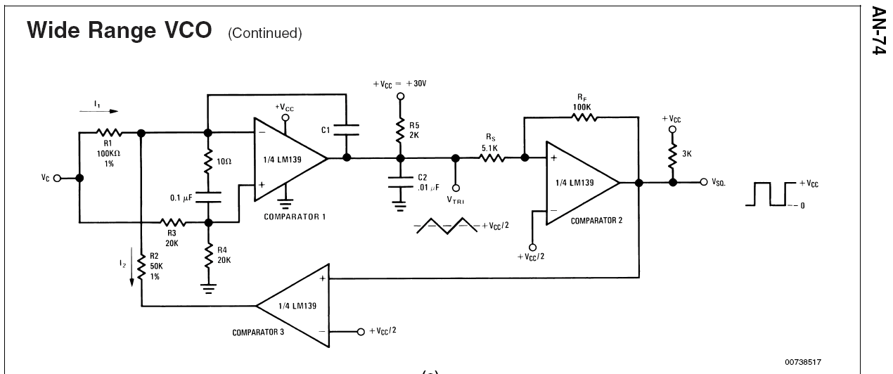

Für die gleiche Anwendung habe ich meinen Edge-Finder auf Basis der in
AN-47 von NS vorgeschlagenen VCO Schaltung aufgebaut.
Die beiden Anschlussleitungen haben am Ende 2 kleine 3mm
Neodym-Magnetchen zum schnellen anheften wens gebraucht wird.
Eins für den Schraubstock und das andere kommt an die Überwurfmutter der
Spannzange.

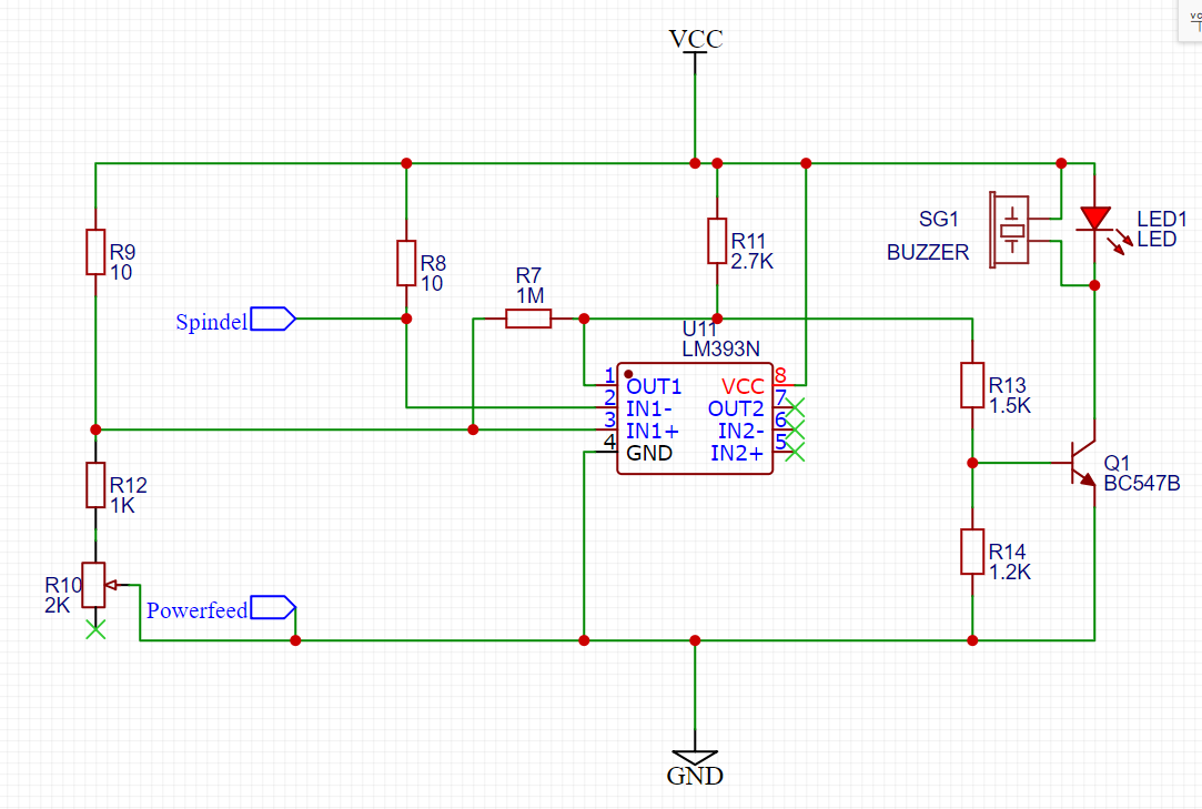

OP
Maxe schrieb:
> In dem Fall einen Spannungsteiler über die Maschine bilden und als
> Referenz dazu einen einstellbaren Spannungsteiler mittels Poti. Beides
> auf die Eingänge eines Komparators. So würde ichs versuchen.
Würde das so gehen?
(LED hat ein internen Vorwiderstand, und zieht zusammen mit dem Buzzer
etwa 45mA; VCC = 12V)

Michael S. schrieb:
Solang deine Spindel gegenüber dem Werkstück/Kreuztisch nicht elektrisch
isoliert ist, wird es schwer sein die sich zufällig ergebenden
Kontaktübergangswiderstände (z.B. im Spindelkugellager,Kreuztisch) in
den beiden "Kontakt"-Fällen Fäser->Werkstück verlässlich zu
unterscheiden, unabhängig von der gewählten elektrischen
Auswerteschaltung.
