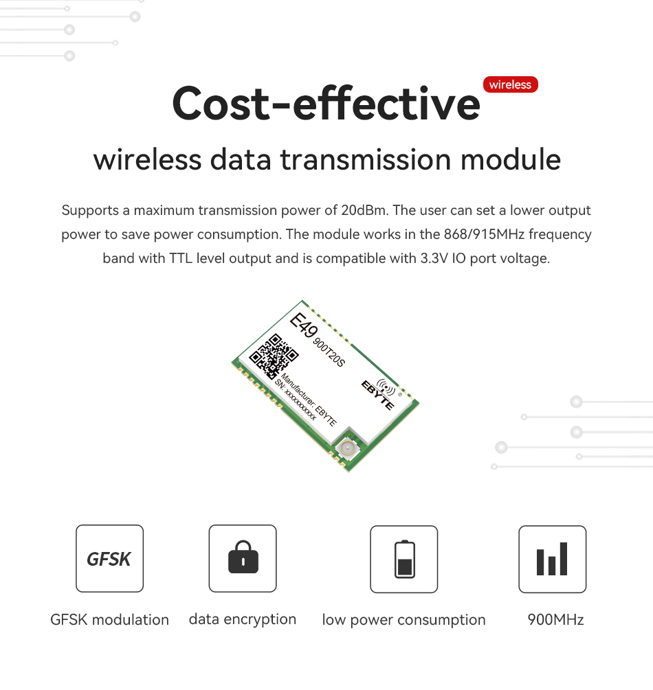

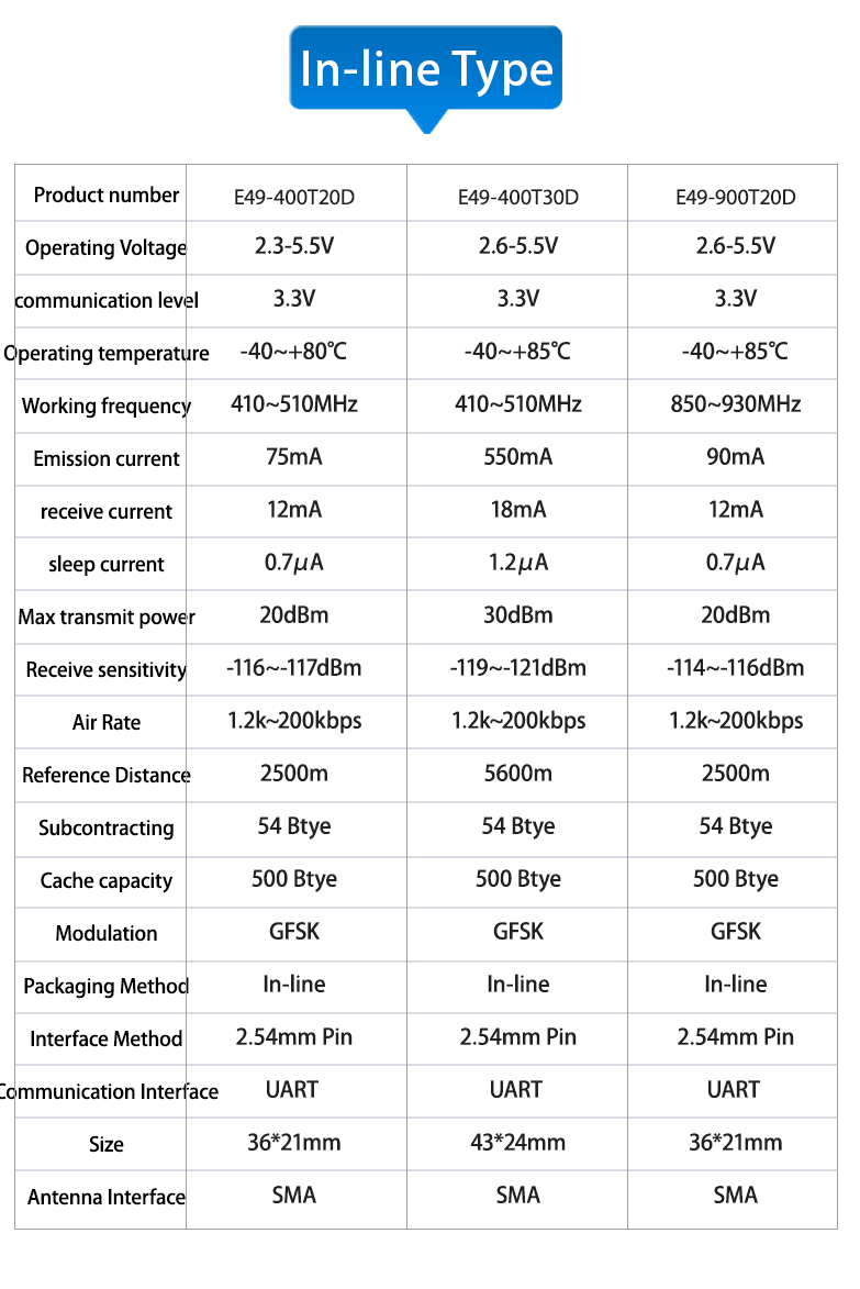

Habe das offenbar auf dem HMS10 Modul verbaute CMT2300A bei AliExpress
entdeckt € 3,63 | CMT2300A 433MHz 470MHz 868MHz 915MHz CC1101 RF Module
SPI 20dBm 30dbm FSK MSK IPEX Stamp Hole E49 Data Transmission Module
Reichweite 2.5km 20dBm 1.2kbps/2.4k ps/200kbps
