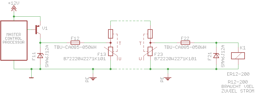

Bin leider ein wenig ängstlich bezüglicher der Ansteuerung eines 12V
Eltako Relais in meinem Sicherungskasten.
Ich möchte dieses Relais über einen Treibertransistor mit Freilaufdiode
aus meiner Heimautomatisierung ansteuern. Dafür benutze ich eine
zentrale 12V Stromversorgung die über CAT Verkabelung in
unterschiedliche Räume geht.
Nun meine Sorge:
Ich denke ich habe in dem Sicherungskasten alles vernünftig verkabelt:
Die Ansteuerung erfolgt über ein doppelisoliertes Kabel mit
Adernendhülsen fest verschraubt in dem genannten Eltako. Nur was wenn
sich da doch was löst und damit z.B. L an eine der Ansteuerungsleitungen
kommt. Dann habe ich möglicherweise an unterschiedlichsten Stellen im
Haus 230V wo sie keiner erwartet.
Was wäre eine einfache "Angstbeschaltung" für den Ansteuerausgang der
Mikrocontrollers?
Möglichst kleine Feinsicherung und dann hoffen, dass die Freilaufdiode
schon einen möglichst hohen Stromfluss zum Auslösen anregt?
Irgendwas mit Z Dioden?
Generell vermutlich nicht so einfach, Der Fehlerfall ist ja eher nicht N
und L sondern nur eines von beiden auf einer der Ansteuerleitungen...
Separates 12V Netzteil zur Ansteuerung wäre sauber, aber halt wieder ein
Standby Verbraucher mehr....

Das Vorhaben ist sinnlos. Im Verteilerschrank dürfen sich niemals Kabel
lösen. Wenn deiner so wackelig aufgebaut ist, dass du ihm nicht
vertraust, solltest du ihn dringend von einem Fachmann überarbeiten
lassen.
Du kannst nicht einfach die Netzspannung mit einer Zenerdiode
kurzschließen. Halbleiter schmelzen in der Regel schneller als
Sicherungen.

VDRs sind da die Idealen "Opfer". Die schaffen die Leiterbahn vor sich
verdampfen zu lassen während die Elektronik dahinter unbeschädigt
bleibt. In Deinem Fall eine kleine Sicherung davor und evt eine
Überwachung ob die Leitung unter Netz steht.
> Sicherungen.
Dann muss die Zenerdiode (F11, F21) eben durch eine schnellere
Sicherung (F12, F22) geschützt werden. Bourns verspricht für seine
Sicherungen max. 1µs.
Nachteil: die vertragen keine Überspannung. Na gut, dagegen hilft ein
Varistor (F13, F23).
Nachteil: die vertragen Überspannung auch nur ein paar Mal und werden
irgendwann heiß. Kein Problem, es gibt welche mit integrierter
Thermosicherung.
War doch garnicht schwer ;)
OK, ich sage nicht, dass man das so machen sollte, aber eigentlich
könnte es funktionieren. Unschön ist, dass man auf beiden Seiten erden
muss, aber bei 10m stört die Schleife wahrscheinlich nicht.
