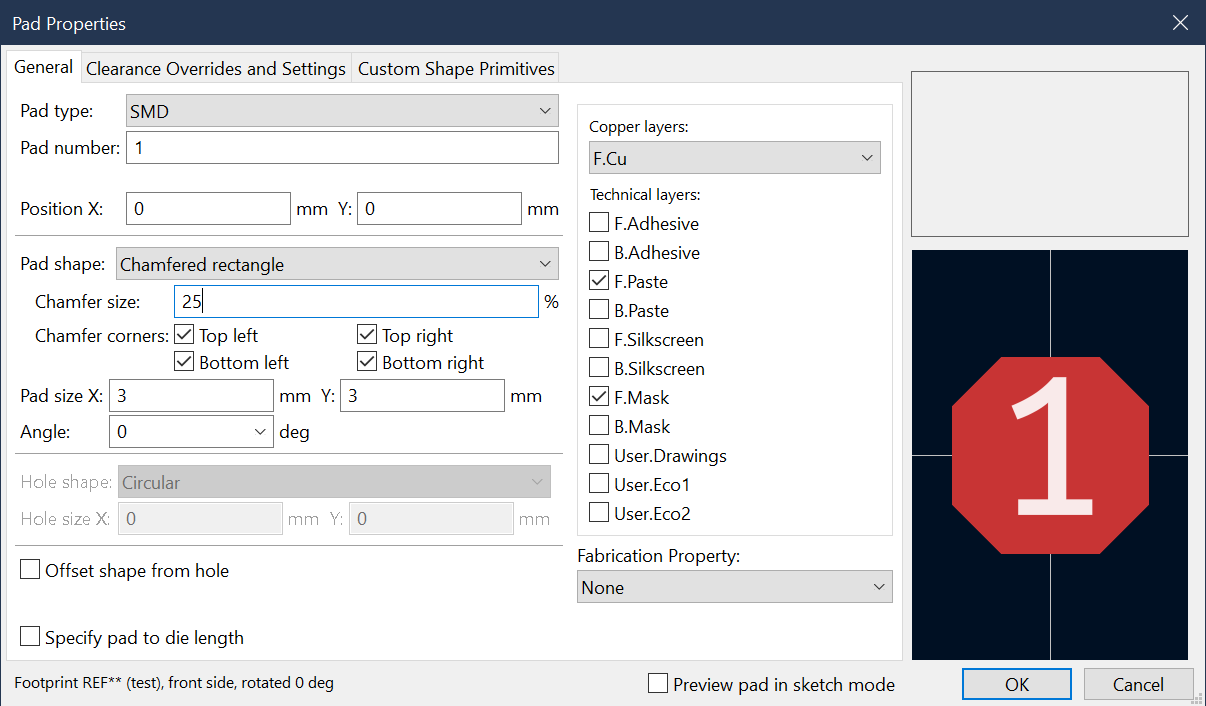

Ich arbeite mich gerade in KiCAD ein und suche nach einer Möglichkeit
bei einen selbst erstellten Footprint die Pads achteckig auszuführen.
Im Footprinteditor habe ich nur die Auswahl zwischen rund,eckig und oval
und mit abgeschrägten Ecken,aber nichts mit achteckig.
Gibt es da einen Trick oder Erweiterung für KiCAD?
Ich habe die Version 6.0.4 - danke für Eure Hilfe.

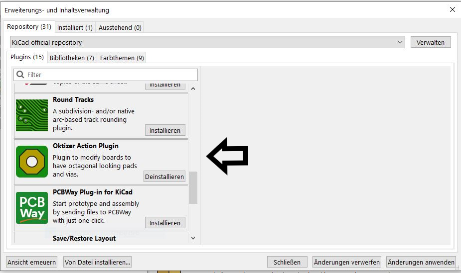

Danke für den Tipp !
Ich habe auch noch etwas "gespielt" - in der
Erweiterungsverwaltung gibt es das "Oktizer" Plugin.
Damit wird ein bestehendes Pad in ein gleich großes Achteck
umgewandelt. Nur anklicken und fertig - ideal wenn man bestehende
Footprints nachträglich abändern möchte.
