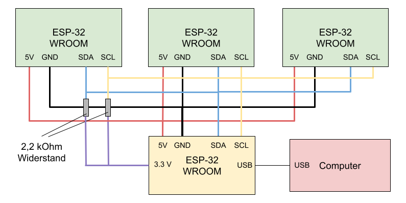

Hallo zusammen!
ich habe einen Aufbau, bei dem ein ESP32 als I2C-Master fungiert.
3 weitere per I2C verbundene ESP32 im Slave Mode liefern Werte zu 33
Bytes pro Abfrage mit einer Frequenz von 100 Hz. Dazu fragt der Master
jeden Slave an, welcher die Werte zurück gibt. Ich nutze die Library
Wire.h aus dem ESP32-Core.
Diese Werte werden zusammengefasst über die serielle Schnittstelle an
den Computer gegeben. Insgesamt dauert der Prozess dabei für alle 3
Slave-ESPs zwischen 9 und 11 ms. Ein Request zum Slave dauert 1-2 ms,
eine Rückmeldung vom I2C Slave ebenfalls. Das überschneidet sich dann in
der maximal erlaubten Gesamtdauer von 10ms, um mit 100 Hz die Daten zu
übertragen.
Jetzt würde ich gerne die clockSpeed am I2C Master höher drehen.
Standard sind 100 KBit/s. 200 KBit/s sind auch noch problemlos möglich.
Sobald ich aber den Fast Mode mit 400 KBit/s über den Befehl
"Wire.setClock(400000L)" oder gar noch mehr versuche, klappt die Abfrage
der Slaves nicht mehr.
SDA und SCL sind per 2.2kOhm Widerstand mit 3.3 V als Pull-Up verbunden.
Testweise 4,7 und 1 kOhm haben auch nicht funktioniert. Die internen
Pull-Ups habe ich mit folgenden Zeilen schon versucht zu deaktivieren,
bin mir aber nicht sicher, ob das so geklappt hat. Stand so auf der
Espressif Website:
gpio_pullup_dis(GPIO_NUM_21);
gpio_pullup_dis(GPIO_NUM_22);
Hat jemand noch eine Idee woran das liegen könnte?
Vielen Dank! :-)

OP #7120857
Ja wird recht knapp, zumal ja neben der Datenübertragung vom Slave zum
Master noch der vorherige Request kommt + ein gewisser Overhead. Mit 100
KBit/s gehen in etwa 1/4 der Daten verloren. Mit 200 KBit/s noch so um
die 2-5 %, je nachdem wie er gelaunt ist.
Zusätzlich sollen die 3 Slaves im Optimalfall auf bis zu 15 Slaves
erweitert werden können, womit dann definitiv der 3,4 MBit/s Ultra High
Speed Mode her müsste, den der ESP32 aber eigentlich beherrschen müsste.
-> Kabellängen sind mit 5-10cm unproblematisch
-> Als Slaves fungieren ja wiederum ESP32 im SlaveMode nach dem Schema
aus dem WireSlave Example des ESP32 Core. Ob die im SlaveMode 400k
unterstützen weiß ich nicht, aber ich habe nichts gegenteiliges
gefunden. Der Master gibt die Clock ja vor, von daher muss ich an den
Slaves meines Wissens nach nichts verändern. Funktionieren ja auch bei
100k und 200k, ohne Veränderungen im Code. Die Slaves haben auf dem
einen Core nichts anderes zu tun, als auf die I2C Requests zu reagieren,
von daher sollte das eigentlich hinkommen. Auch wenn ich testweise den
Slaves keine andere Aufgabe gebe, als auf die Requests zu reagieren,
läuft das ganze immer noch nicht.
-> Widerstände sollten so korrekt sein. Einfach an SCL und SDA jeweils
einen 2,2 kOhm Widerstand auf 3.3V. Hier noch ein Bild der im Grunde
sehr simplen Schaltung

Gast #7124307
> Und wenn es dann dringend wird, schaue ich vielleicht nach
> einer UART Lösung, bei der die ESPs quasi in Reihe geschaltet werden.
Wieso in Reihe schalten? Halbduplex, fertig. Macht I2C ja auch. Zur
Entkopplung der Tx-Ausgänge der Slaves genügt ein Tristate-Treiber, der
vom jeweiligen Slave nur beim Antworten aktiviert wird.
Der Master sendet die Clientadresse, der jeweilige Client antwortet, der
Master sendet die nächste Clientadresse, der nächste Client antwortet
etc.
So wird es auch bei RS485-Bussen gehandhabt (da schaltet der Master nach
dem Senden auch seinen Treiber aus, damit nur ein Teilnehmer am Bus
jeweils gerade antworten darf).
Alle Slaves empfangen alle Daten auf dem Bus und müssen erkennen, welche
Nachricht für sie bestimmt ist und welche nicht. Das ist nicht besonders
kompliziert.
Die ESP32-Software bietet ausführliche Unterstützung für den
RS485-Betrieb, genau die kannst Du verwenden, und statt des
RS485-Treibers o.g. Tristate-Treiber ansteuern.
Wenn die Leitungslänge allerdings über das I2C-übliche Maß < 1m
hinausgeht, solltest Du gleich mit echtem RS485 arbeiten. Das ist
erprobt.
Da der ESP32 eine Hardware-UART hat, entfällt auch das Problem, den
Empfang per schnellem Bitbanging abwickeln zu müssen, wie es Dein
I2C-Slave machen muss.
