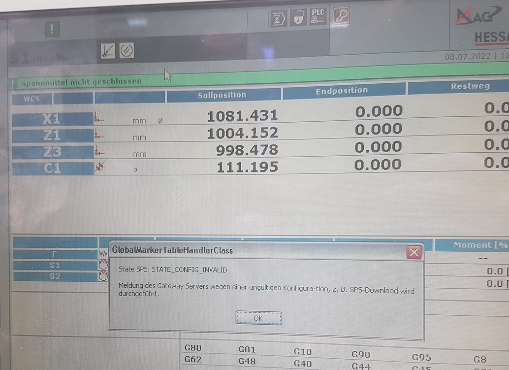

An einer Bosch-Rexroth MTX-Steuerung kann sich die Bedienoberfläche
nicht mehr mit der SPS verbinden. Siehe Fehlerbild.
Maschine lief einwandfrei, dann eine Datensicherung mit Bordmitteln
(Projekt/MD/AD sichern unter Engineering) durchgeführt. Dabei wird kurz
die SPS in Stop gesetzt (Datenkonsistenz).
Danach SPS wieder gestartet -> SPS läuft aber keine Verbindung.
Eventuell ist ja hier jemand unterwegs, der sich mit der MTX auskennt
und einen Tip hat!?
Die Suche nach einem "Indraworks-Forum" verlief ergebnislos.
Danke für's lesen und noch einen schönen Sonntag!

Welche Batterie? Die Stützbatterie?
Und warum diese tauschen?
Tausche ich sie, passiert rein gar nichts. Nehme ich sie raus und
schalte Maschine aus, dann befürchte ich das dann das SRAM leer ist und
ich die Steuerung komplett neu aufsetzen muss.
