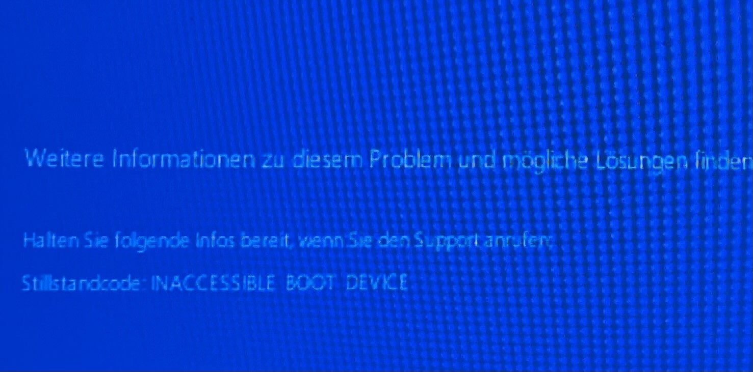

Ich habe meinen PC neu aufgesetzt, weil vor ca. zwei Wochen Windows von
heut auf morgen nicht gestartet hat (Windows Bluescreen s. Anhang).
Konnte mir damals nicht erklären, warum es nicht funktionierte. Ich
hatte noch eine zweite M.2 SSD mit Windows 10 rumliegen und auch wenn
ich von dieser gebootet habe, kam die Fehlermeldung, dann der Diaganose-
und Reparaturversuch und schließlich der Bluescreen mit "INACCESSIBLE
BOOT DEVICE".

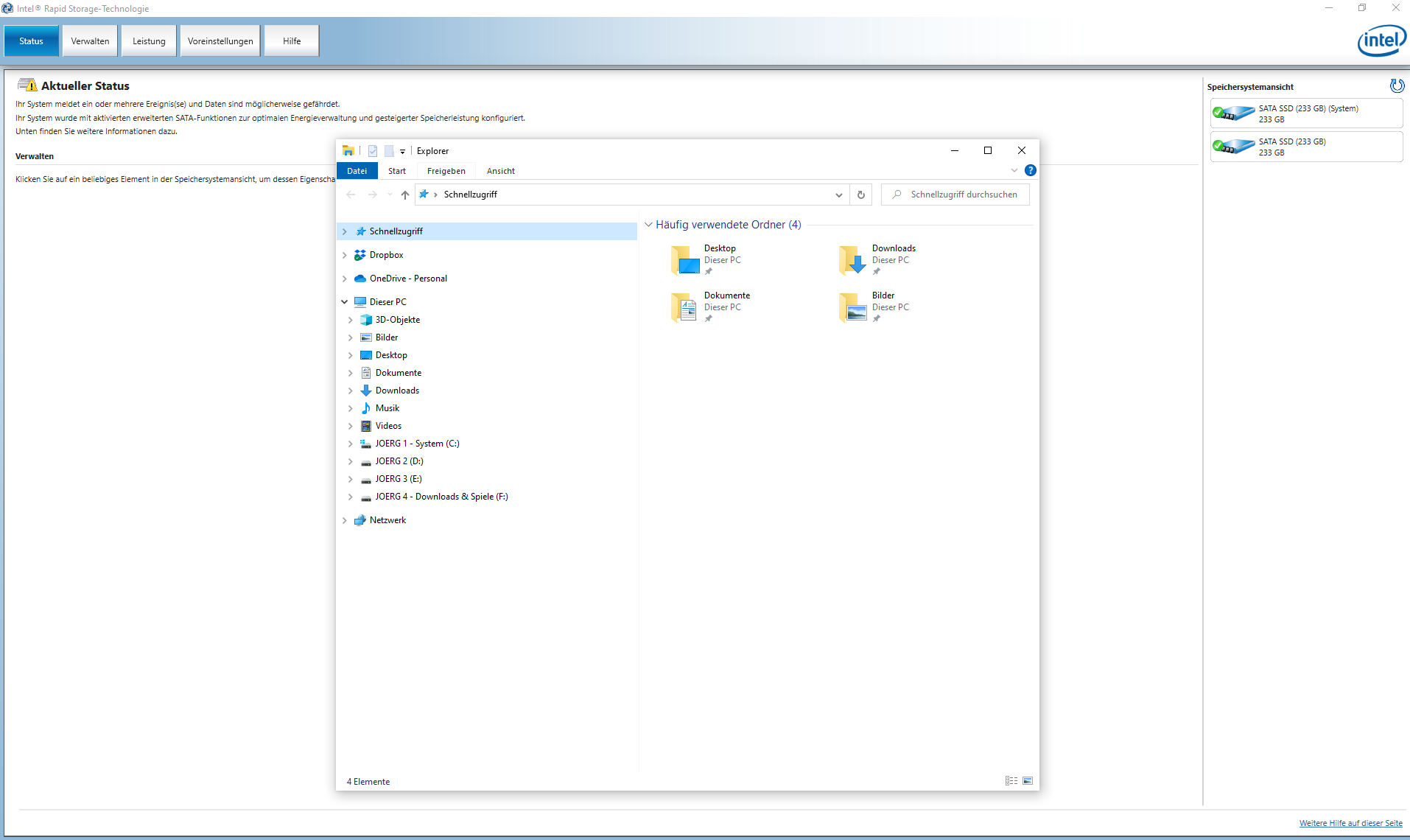

damit wurde mir die eine SSD immer noch als separate Festplatte unter
Windows angezeigt und die Intel Rapid Storage hat gemeldet, dass dem
einen Array eine Platte fehlt.

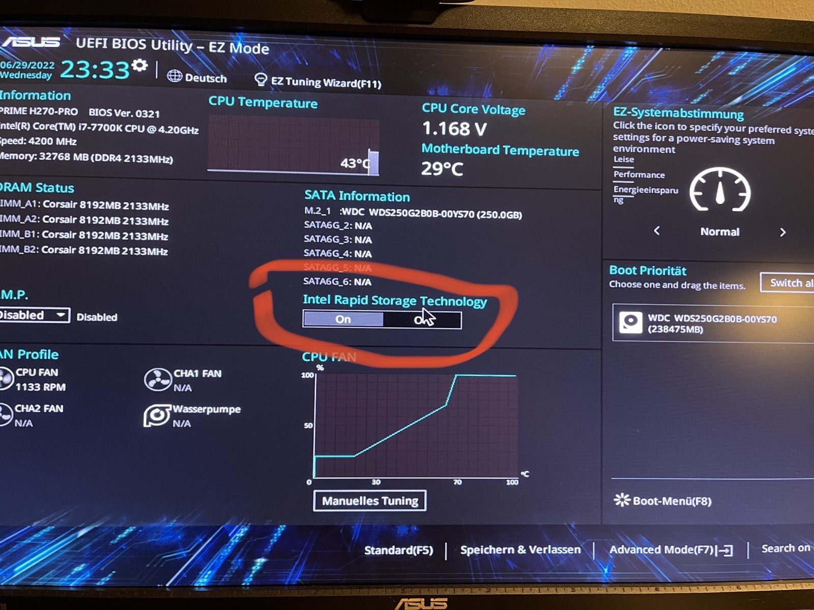

Als ich dann im BIOS war sah ich, dass der Button des Intel Rapid
Storage auf der Startseite im UEFI BIOS auf OFF war. Ich habe den Button

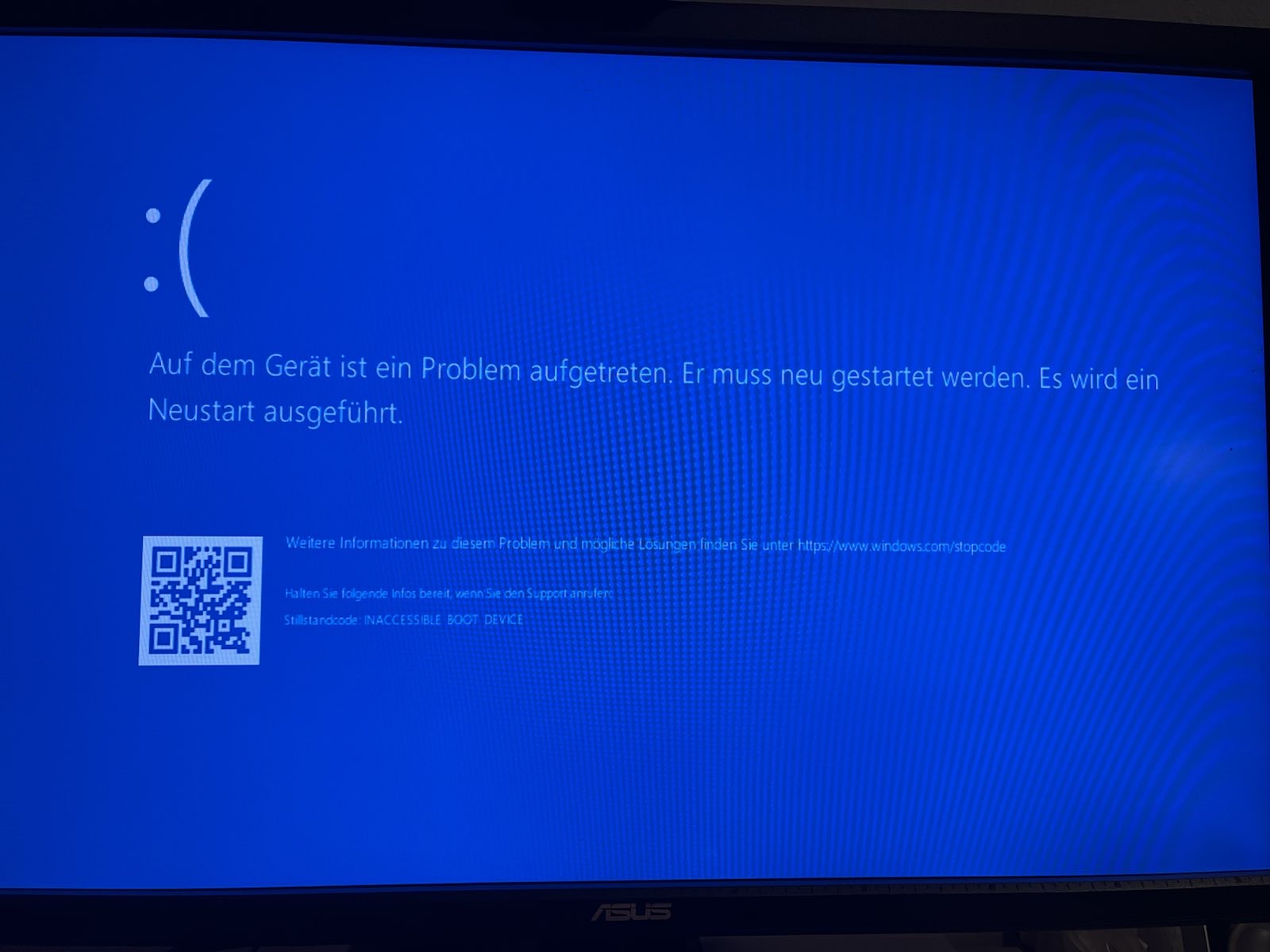

dann auf ON gestellt (s. Anhang), neu gestartet und gedacht, ich hätte
den Fehler gefunden ..... und dann kam genau der Fehler (Windwos
Bluescreen), der der Ursprung für die Windows Installation war.

nochmal neu installiert. Nach der Installation im BIOS dann das Intel
Rapid Storage auf ON. Gebootet und CRTL+I gedrückt, um ins RAID

Problem 1: Wenn Intel Rapid Storage auf ON ist, startet WINDOWS 10 nicht
(Bluescreen, INACCESSIBLE BOOT DEVICE)
Problem 2: Wenn Intel Rapid Storage OFF ist, startet Windows. Die
Festplatten werden erkannt (alles eingerichtet), ABER sie werden nicht
in der Intel Rapid Storage SW unter Windows erkannt. Zusätzlich meldet
das Programm: "Ihr System meldet ein oder mehrere Ereignisse und Daten
sind möglicherweise gefährtet")

Gast #7122379
Inaccessible_boot_device bedeutet, daß Windows keinen Devicetreiber für
das entsprechende Laufwerk/den entsprechenden Controller hat.
Die "Intel Rapid Storage SW" ist kein Devicetreiber, sondern nur ein
Managemantprogramm, um RAID-Volumes zu verwalten.

Erstmal vielen Dank für die Antwort. Ich weiß, dass die Intel Rapid
Storage unter Windows das Programm zum Verwalten ist. Aber da werden die
RAID Volumes eben nicht angezeigt (s. Bild).
