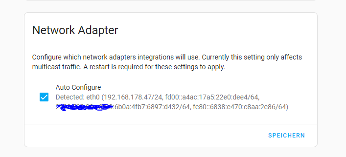

Wenn ich die Settings in HomeAssistant (HomeAssistantIPv6.PNG) anschaue
sehe ich folgende IPv6:
IPv6: xxxx:xxxx:xxxx:xxxx:6b0a:4fb7:6897:d432
über [xxxx:xxxx:xxxx:xxxx:6b0a:4fb7:6897]:8123 komme ich jedoch nicht
auf meine GUI :-( auch nicht aus dem lokalen Netz!

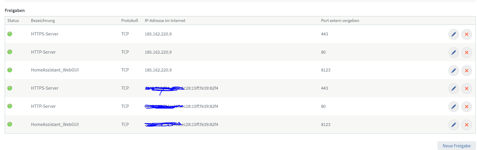

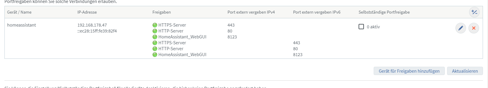

Ich habe eigentlich die Ports freigegeben (siehe Screenshot) aber die
IP-Adresse die hier steht passt nicht mit der IP Adresse im
HomeAssistant zusammen :-O
In den Freigaben steht für meinen HomeAssistant-Raspberry:
(fritzbox_freigabe.PNG, fritzbox_freigabe2.PNG)
xxxx:xxx:xxx:xxxx:ec28:15ff:fe39:82f4
auch hier, kein Zugriff möglich, auch nicht aus dem Heimnetz.

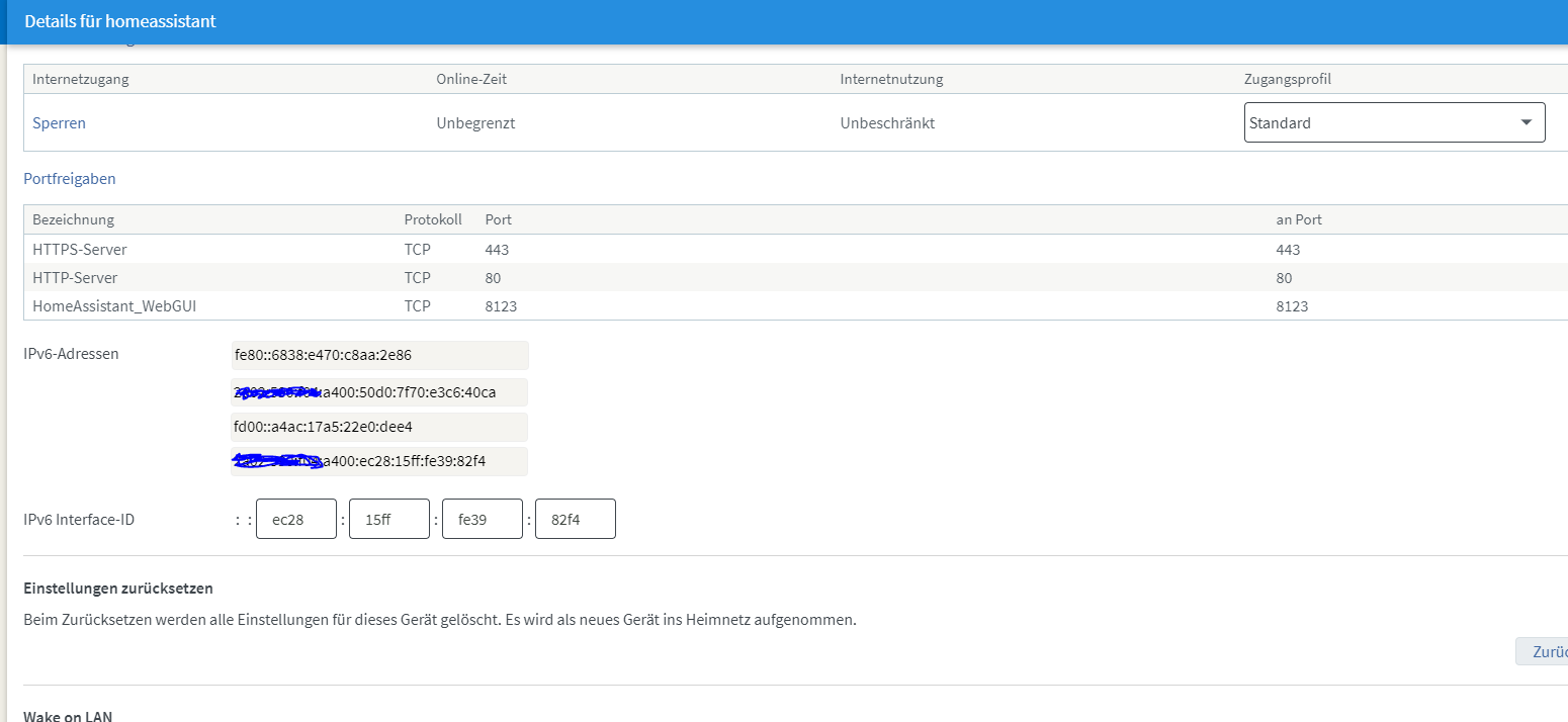

Und jetzt wird es ganz verrückt, gehe ich in der Frizbox auf "Heimnetz"
-> "Netzwerk" und schaue mir hier das Gerät an stehen hier 2 IPv6
Adressen (andereIPv6.PNG).
die bereits bekannte sowie eine weitere -> diese geht auch aus dem
Heimnetz aber nicht von außerhalb.
