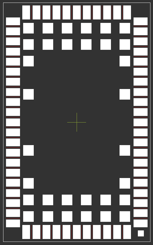

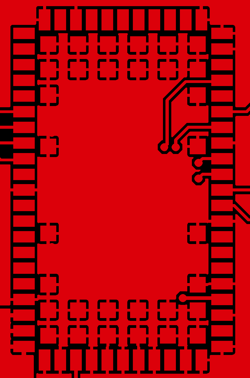

Ergebnis = nicht möglich - alle Module wieder entlötet. Optisch sah es
aber immer passend aus. Das Modul war immer innerhalb der aufgedruckten
Outlines.
Footprint - siehe Anhang
Stoppmaske - siehe Anhang

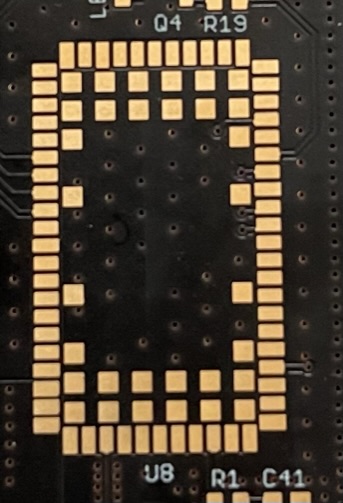

(Firma: Golden Delicious Computers) #7124054

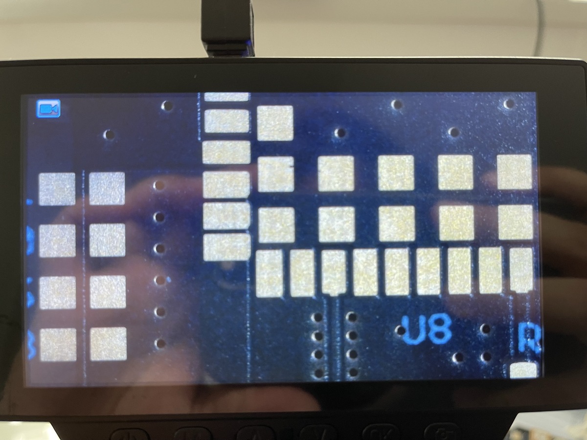

a) was sind die roten Striche zwischen den Pads der äußeren Reihe? Ist
dort überhaupt Lötstopp?
b) hast Du ein Foto des Footprints im unbestückten PCB?
c) 100µ ist dünn genug und wenig genug Paste, da braucht es nach meiner
Erfahrung keine Padverkleinerung
d) man könnte auch versuchen die Pads auf dem PCB kleiner zu machen

Gast #7124090
a) sind im Footprint hinterlegte "Restrict", damit man da keinen Trace
durchzieht.
b) siehe Anhang
c) dafür habe ich aber immer viele Lötbrücken
d) vorerst ausgeschlossen

Gast #7124111

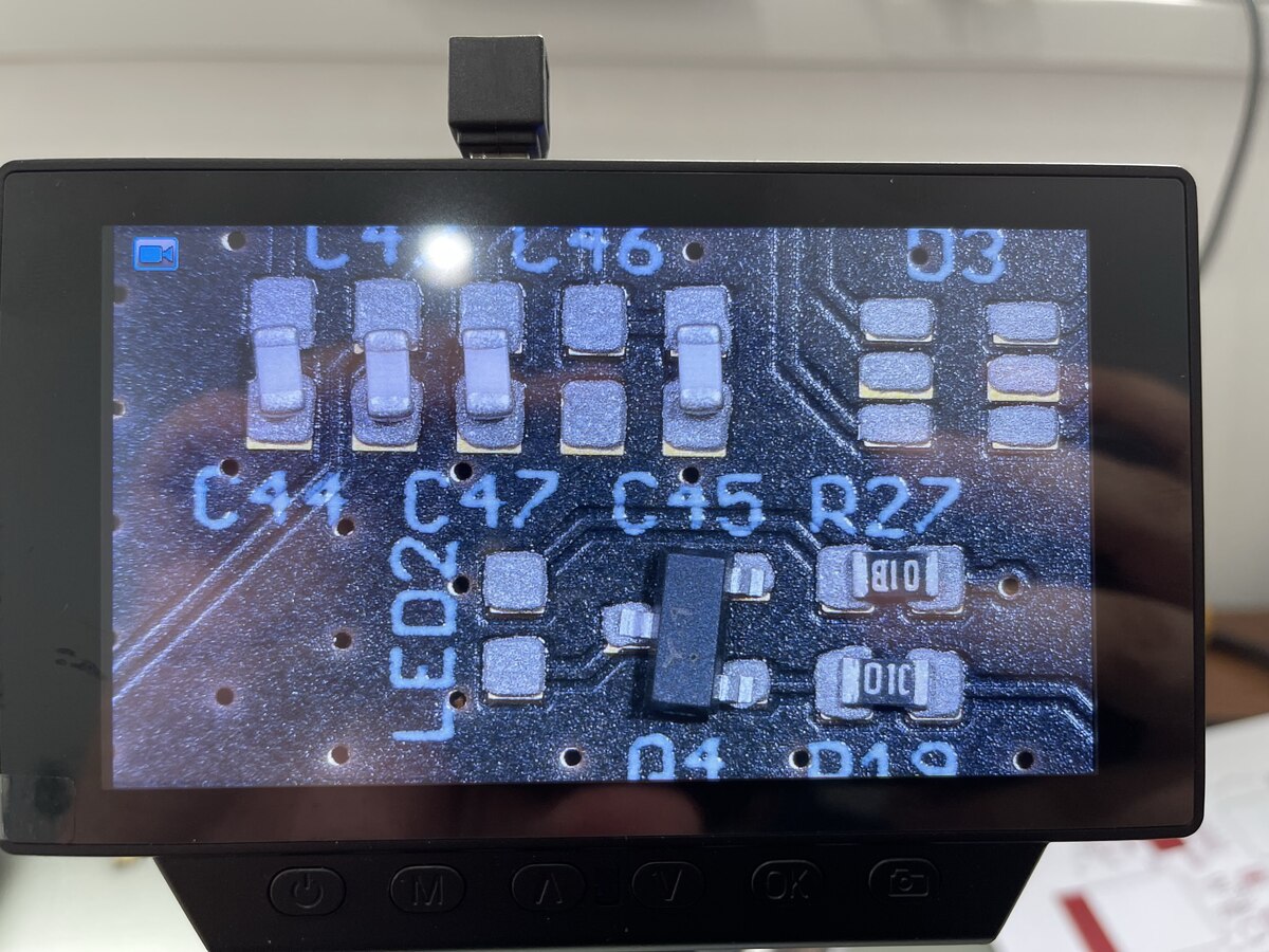

Bild paste1;
Da sehe ich zwei wichtige Dinge:
1.) die aperture beim exposed pad ist natürlich viel zu gross. Da bietet
sich das sog. windowing an. -50% ist vermutlich mehr als ausreichend…
2.) ich kann deutlich eine menge fussel (vermutlich vom reinigen des
stencils?) erkennen. Das kann natürlich ein prima auslöser für brücken
sein!
Bild foot1;

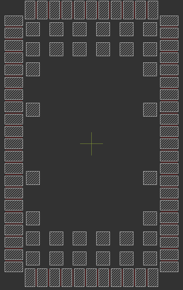

Hast Du das LGA Footprint selber designed? Mir fallen zwei Dinge (das
bild kann natürlich täuschen) auf:
1.) das Antennen-Pad ist innen viel zu nahe am GND pad; das Antennen-pad
würde ich soweit verkleinern, dass in jedem Fall soldermask drum herum
passt.
2.) die Grössen und abstände der äusseren Pad-Reihe sind recht
unregelmässig. Die pads (bis auf das antennen-pad) sind aber im original
alle gleich gross.
Ganz generell sind die stencil-apertures alle viel zu gross - unserer
Erfahrung nach;) das kommt aber natürlich auf den Prozess, die Paste…
an…
bitte nochmal ein bild bild ‚paste2‘ nach dem lötvorgang.

Stephan schrieb:
> Bild paste1;
Werde ich in die nächste Board Version übernehmen.
> sein!
Zewa Fussel. Werde ich durch IPA wegspülen können.
Also - Stencil besser reinigen.
> Bild foot1;
> passt.
> alle gleich gross.
Die Pads sind fast alle gleich breit. Manche sind etwas länger. Diese
sind jedoch zu den inneren GND Pads durchkontaktiert. Das Footprint ist
nicht selbst designt. Ist von SparkFun. Ich hatte mich an deren
Schaltung orientiert.
Auch im Gerber File sind die Pads gleich groß. Siehe Anhang.
>> passt.
>> alle gleich gross.
hm; mal mit uBlox SysIntegration Manual abgeglichen? UBX-16029218
Das steht ja alles aus erster Hand...
[Korrektur: der Ant-Pad ist garnicht anders; das hatte ich falsch in
erinnerung;)]
Ok! Bitte nochmal mit UBX-16029218 abgleichen.
Und insb. die Soldermask prüfen!
> die Digikey Lieferung
Du kaufst das "SARA-R410M-02B" bei Digikey? Darf ich fragen warum?
Sogar bei TME ist es 10€ günstiger bei Stückzahl=1. Mal bei Spezial
Electronic gefragt?
> erinnerung;)]
Sind abgeglichen. Daraufhin habe ich den Stencil mit den 10% weniger
bestellt.
> Electronic gefragt?
Hatte noch andere Dinge von Digikey benötigt.
Mit Spezial Electronic stehe ich bereits in Kontakt. Warte auf ein
Angebot.

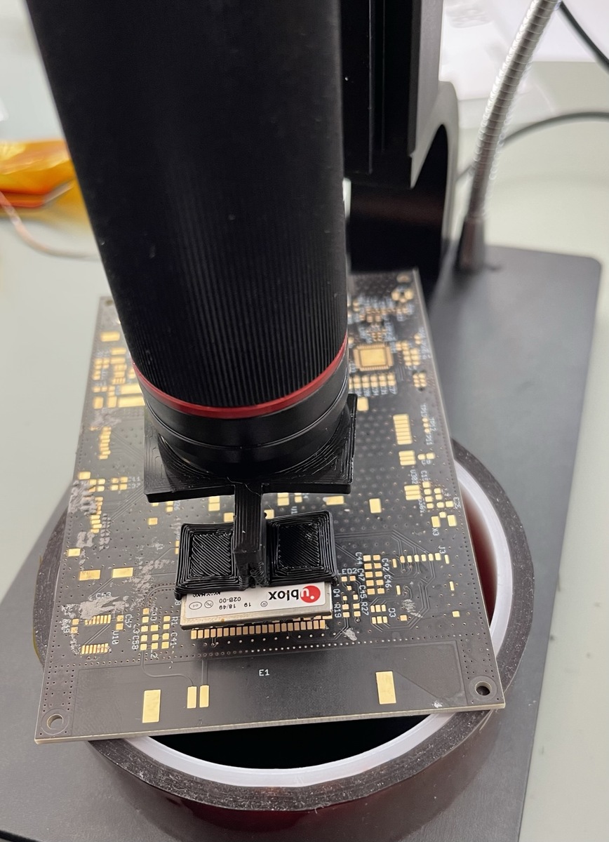

Bisher nur eine Pinzette.
Habe da aber was im Drucker... Wenn ich nicht falsch gemessen habe, habe
ich in 10 Minuten eine Platzierhilfe für das Modul.
Fotos folgen.
Gast #7124324
Mit dem Modul an der Mikroskoplinse, kann ich das Modul exakt platzieren
und dann mit einem Schraubendrehen das V in der Mitte auseinander
drücken, sodass das Modul aus der Halterung gelöst wird.

Gast #7127805
Es hat geklappt. Ich denke die Verkleinerung der Pads sowie meine
Platzierungshilfe hat sich ausgezahlt.
Das Modul lag beim ersten Versuch exakt innerhalb der Markierungen. Habe
es dann mit der Pinzette ganz leicht angetippt um es zu fixieren.
Vielen Dank an alle!
