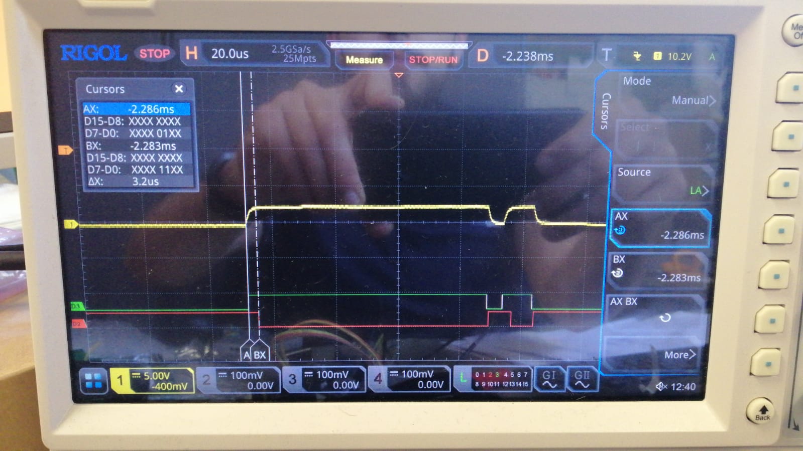

Während programmieren gab es immer eine Komische Verspätung beim Lesen
des PIN von dem Microcontroller, und ich wüsste nicht woran sie liegen
könnte, deswegen habe den einfache Code in meiner while schleife
geschrieben, um die Verhalten des Microkontroller mit dem Oszilloskop zu
untersuchen bzw. genauer anzugucken:
 while (1)
      // Place your code here
      if (PIND.0) PORTC.0=0;
        else PORTC.0=1;
Trotzt dem einfachen Code ist der Ausgangsspannung (PortC) immer noch
mit 3.2Microsekunde verspätet( sehe Anhang ).
Hat jemand mal dieses Problem gehabt?.
gibt es einen Kondensator in dem Aufbau des Pin in dem Microkontroller,
der u dieser Verspätung führt? oder woran könnte diese Verspätung
legen?.
Ich freue mich auf eure Antworte.
Vielen Danke im Voraus!.

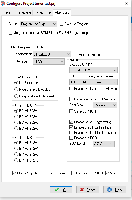

Und: wie stehen die Fuses, nicht zufällig auf "Teile den Takt durch 8"?
von Saad Y. (Firma: Student) (saad)
Danke für Ihre Antwort, ich glaube die Fuses sind richtig gestellt.?
sorry das ist mein erstes Embedded Projekt und habe noch ne so ein
Problem gehabt.

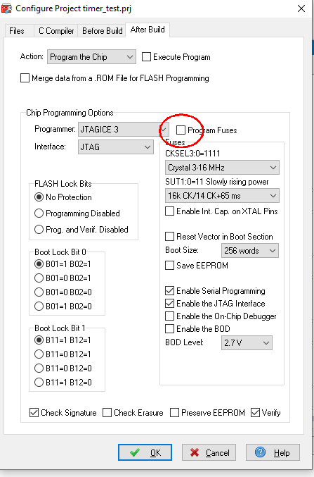

von Falk B. (falk)
Das kann man dort nicht sehen, denn das sind ja nicht die ausgelesenen
Fuses. Das sind Einstellungen, welche programmiert werden SOLLEN! Aber
der Haken dafür fehlt, also wird nicht programmiert.
Du must die Fuses direkt auslesen, das geht im Microchip Studio unter
Progamm Target / Read Fuses etc.
von Oliver S. (oliverso)
Eine CLKDIV8-Fuse hat der Mega32 nicht.

von Sebastian (Gast)
An der fallenden Flanke ist die Verspätung viel geringer. Das
Oszilloskop scheint den Pegel an PIND.0 viel früher als HIGH zu erkennen
als der ATMEGA32A.
LG, Sebastian

von Werner (Gast)
Saad Y. schrieb:
> Ich habe eine Spannungsteiler benutzt um den Pin des Microcontroller von
> der 12 Volt zu schützen.
> meine Spanungsteiler Widerstände sind:
> R1= 100KOhm und R2=50KOhm.
Deine 'Quelle' hat damit 33 kOhm. Bei einer 'Last' von 100 pF
(Steckbrett) gibt das schon mal ein tau = 1/(R*C) = 3.3 usec ...
Just my 2 ct
von Falk B. (falk)
Das Steckbrett hat keine 100pF, ein Tastkopf mit 1:1 Teiler schon. Sieht
man ja auf dem Oszibild ;-)

von Stefan F. (Gast)
Die gebe Linie auf dem Oszilloskop bestätigt dies. Das Gelbe Signal
erreicht den LOW Pegel erst verzögert.
Und die rote Linie (ich nehme an, das ist PORTC.0) folgt den Logik
Pegeln prompt ohne sichtbare Verzögerung. In dem Moment wo das gelbe
Signal den LOW Pegel erreicht, geht es auf HIGH. Und in dem Moment wo
das gelbe Signal den HIGH Pegel erreicht, geht es auf Low.

von Werner (Gast)
> legen?.
Die Flanke des gelben Signals (Vermutlich das Signal nach dem
Spannungsteiler) ist nicht gerade schnell.
Dei digitaler Kanal (grün) hat wahrscheinlich eine andere
Schaltschwelle, als der ATMega.
Der Spannungsteiler hat ja auch kapazitäten. Du könntest ihn, ähnlich
wie ein Tastkopf am Oszilloskop auch, mit zwei Kondensatoren versehen
und diese dann so anpassen, dass das Zeitverhalten Deines
Spannungsteilers besser wird (steilere Flanke).
Ansonsten, könntest Du auch hingehen und den unteren Widerstand duch
eine 3,9V (oder 4,7V) Z-Diode ersetzen. Dadurch wird die Flanke
vermutlich auch steiler. Kapazitiv abstimmen halte ich aber für die
elegantere Lösung.
vielen Dank für alle euere Antworte.
Ich habe den Spannungsteiler Faktor 10 kleiner genommen und somit die
Verspätung von max. 3.3Microsecunde zu max. 700 ns verkleinert wurden.
diese 700 ns wird leider 10 mal großer wenn ich irgendwelchen Timer in
dem Microcontroller benutze, um den Pin abzufragen und das Signal zu
lesen.
Es ist auf jeden fall schon mal viel besser als vorher, da die
Verspätungen schon mal halb so groß wie vorher sind.
