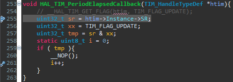

Ich prüfe in meiner Callback-Routine ob im Statusregister das
Interrupt-Bit für UIF gesetzt wurde. Jetzt ist das Problem ein bisschen
schwer zu erklären.
Lasse ich den Code normal laufen, wird die if-Anweisung nicht behandelt
und i nicht hochgezählt, der Breakpoint B in BreakB nie aufgerufen.
Setze ich hingegen auch Breakpoint A (BreakAB), wird dieser zyklisch
aufgerufen und danach auch Breakpoint B und i inkrementiert.
Hat jemand eine Erklärung dafür? Danke
(STM32CubeIDE und STM32G032)
Gast #7124637
Kann es sein dass die HAL-Library das UIF Flag bereits abfragt und
löscht? Wenn du den Breakpoint setzt läuft der Timer sofort nochmal über
und das Flag wird gesetzt bevor du es abfragst. Du brauchst die Abfrage
also gar nicht.
