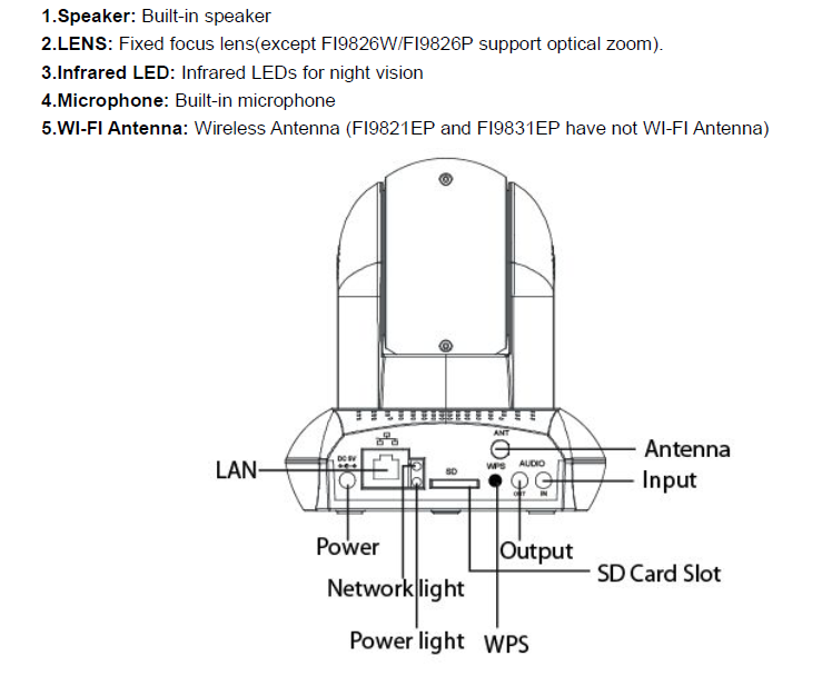

Gast #7125052
Bis jetzt hab ich bei FOSCAM keine Kamera mit externen MIC oder Line
input gefunden.
In der Beschreibung steht:
>Audio  Eingang / Ausgang  Zwei-Wege-Audio,
>integriertes Mikrofon und Lautsprecher
>Audio-Kompression  PCM / AAC
Heisst für mich nur das interne Mikrofon kann zur Audioaufnahme genutzt
werden oder haben die einen externen Eingang?
