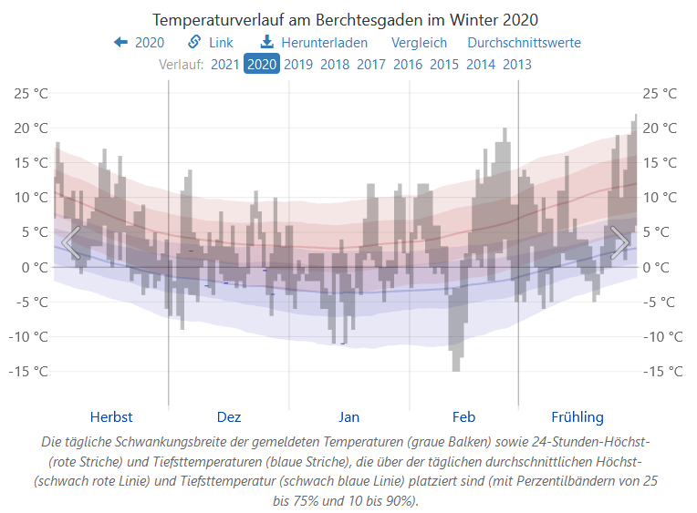

Ich war auch schon öfters in den Wintermonaten in Bayern, Region
Berchtesgaden z.B.
So richtig kuschelig warm war es da jetzt auch nie.
Einmal konnte ich beobachten wie eine Rodelmannschaft um 6 Uhr morgens
den versulzten Diesel ihres Sprinter mit Gas-Heizern bearbeitet hat, um
zum Training zu kommen. Ich hätte denen einfach nur mal sagen müssen,
dass die Temperaturen quasi nie unter 5°C fallen. Laut Forenexperten.
Die wussten das nicht.
Wahrscheinlich auch nur ein Kälteloch. Kann man ignorieren. Entscheidend
sind die Temperaturen in Berlin-Mitte im Sommer.

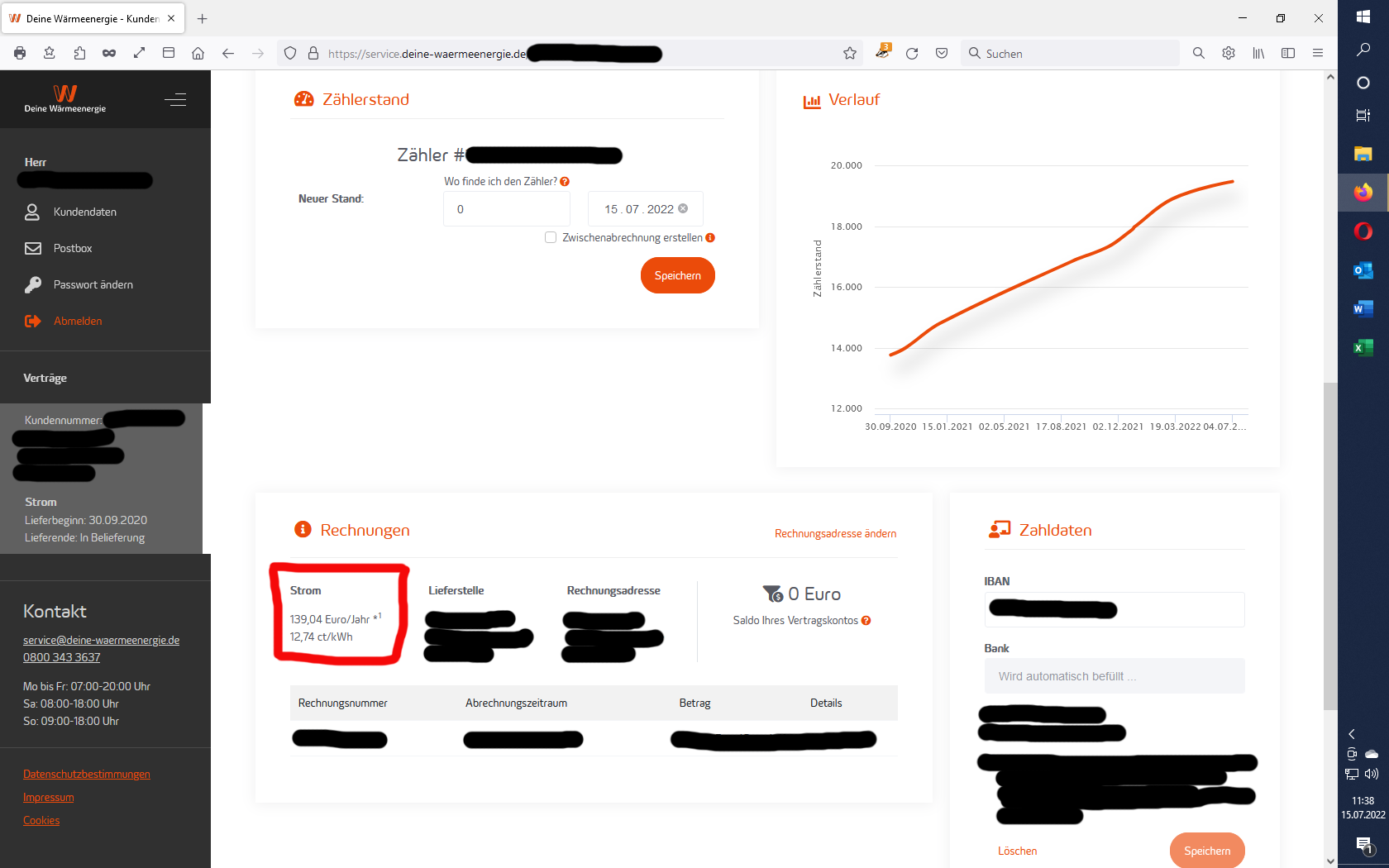

> dann NOCH EFFIZIENTER.
Verrückte Zahlen mit denen du da um dich wirfst.
Hier mal welche aus der Realität:
Preis WP mit Erdsonde in 2016: 20k€-5k€(Förderung) = 15k€
Aktueller Strompreis: 12,7ct/kWh + 120€ Jahresgebühr
COP: Jahresmittel: 4,3 / Sommer: 3,5 / Winter 4,8
Warmwasser auf 60°C wegen Legionellen hochheizen muss ich auch nicht.
Tausche das Warmwasser per Wärmetauscher aus dem Speicher. Daher habe
ich kein stehendes Trinkwasser.
Klar, wenn man jetzt die Heizung umbauen will oder einen neuen
Stromvertrag benötigt siehts natürlich schlecht aus. Das ist halt
Marktwirtschaft. Aber vor 6 Jahren haben mich alle noch für blöd erklärt
ne WP einzubauen und versucht mir Angst zu machen, dass die Bude kalt
bleiben könnte. Jetzt sind alle am jammern, dass der Gaspreis so hoch
ist oder haben Angst, dass bald kein Gas mehr ankommt. Das Gas und Öl
grundsätzlich Auslaufmodelle sind, war eigentlich schon vor spätestens
5-10 Jahren absehbar.
von Cyblord -. (cyblord)
sagt der, der auch schreibt:
Keine weiteren Fragen euer Ehren. Direkt Unterbringung anordnen.
Also MEINE Zahlen sind aktuell. Nicht aus 2016 und nicht aus
irgendwelchen Spezialverträgen von 1985.
Kannst du nicht, meinst du. Aber man kann sich alles schönreden.
> Das Gas und Öl
Kann ja sein. Aber wenn die Lösung WP heißt, bleibe ich lieber beim
Problem.

von Timo (Gast)
Ist kein Spezialvertrag und ist auch nicht von 1985 sondern von 2020.
Aber du hast recht, die Jahresgebühr hatte ich falsch im Kopf. Die
beträgt 140€.
> beträgt 140€.
Kann ja sein dass DU diesen Tarif hast. Aber was bringt das in der
allgemeinen Diskussion um Sinn oder Unsinn einer WP? Diesen Tarif kann
heute niemand mehr bekommen.
Jaja, die alten Anekdoten von 1970. Kennen wir alle. Und wer braucht
schon Fakten, wenn er Anekdoten haben kann?
https://de.weatherspark.com/h/s/75422/2020/3/Historisches-Wetter-im-Winter-2020-in-Berchtesgaden-Deutschland#Figures-Temperature
Stimmt, es hatte echt für 2/3 Tage Nachts -15°C im Februar 2020. Aber
verrate bitte niemanden was von den +20°C - ebenfalls im Februar. Das
hört die Ergas- und Öllobby wirklich nur äußerst ungern.
Cyblord -. schrieb:
> Yalu X. schrieb:
>> Aber du schriebst ja selber:
>> Cyblord -. schrieb:
>>> Aber klar, das sind alles Ausnahmen.
> Die Ironie darin hast du nicht erkannt?
Jetzt hast du einmal etwas richtiges und unwiderlegbares geschrieben,
und schon sagst du, das sei gar nicht so gemeint gewesen. Alles klar :D
Cyblord -. schrieb:
> Die Frage ist aber: Wo lohnt sich die in D wirklich?
> Und ich sage: Nicht an vielen Orten.
Und als Beispiel für die "vielen Orte", wo sich die Wärmepumpe nicht
lohnt, fällt dir gerade mal die extrem dünn besiedelte schwäbische Alb
ein.
Fragt man einen Älbler, ob er "von dr Alb ra" kommt, erhält man in 99,9%
der Fälle die Antwort: "Noi, noi, vom Rand dr Alb". Die Alb selber ist
also, wenn man den Einheimischen glauben darf, praktisch menschenleer :)
