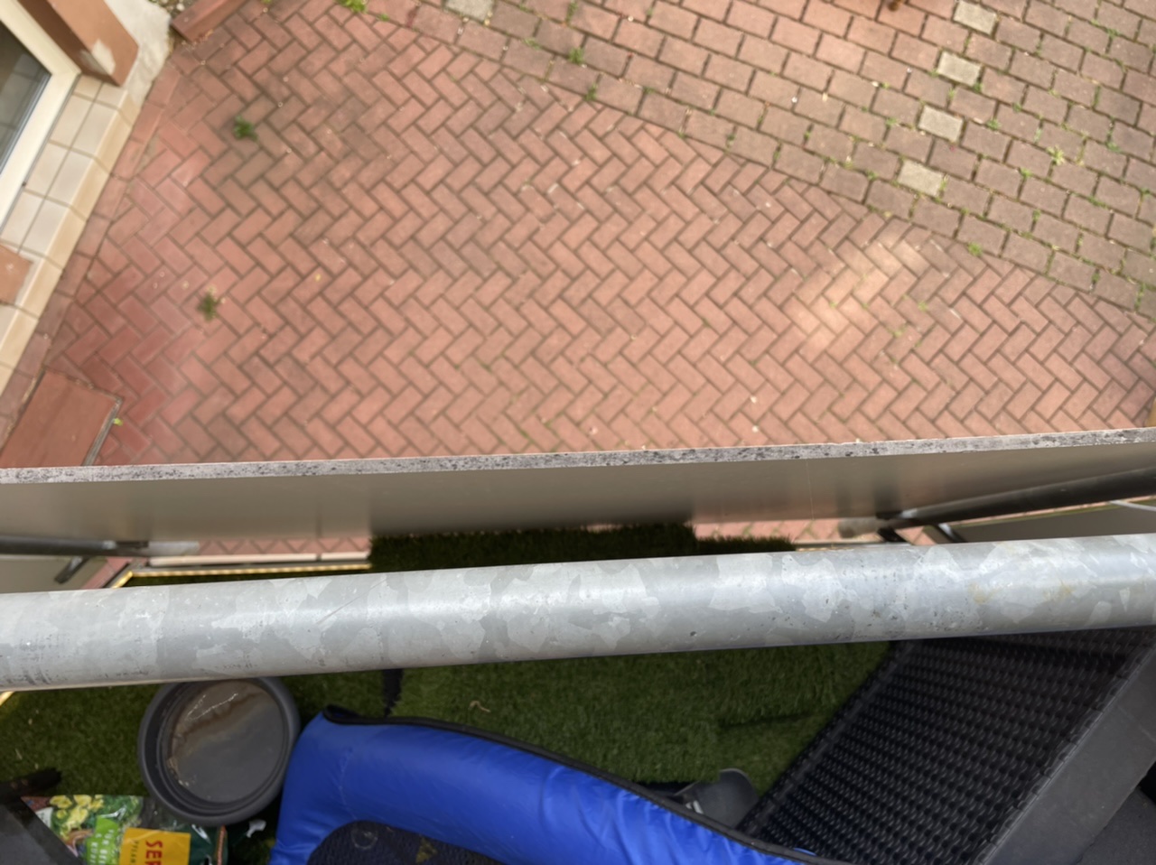

ich verzweifle momentan leider daran, eine passende Halterung für ein
PV-Modul zu finden.
Leider werden die „Standard“ Balkongeländer-Halterungen nicht passen, da
das Geländer oben nach innen wenige Zentimeter absteht. Oder wie seht
ihr das?
Hier noch ein paar weitere Bilder:
https://www.pic-upload.de/gal-1307884/zzlwk6/1.html
Habt ihr eventuell anderweitig eine Idee, wie ich das Modul sinnvoll und
vor allem sicher aufhängen kann?
Danke schonmal vorab! :)
Beste Grüße
Dennis

Und immer dran denken - es ist schlecht, wenn das ganze Geraffeln nach
den nächsten Gewitter-Fallböen im Hof liegt. Noch schlechter ist es,
wenn es samt Balkongitter im Hof liegt und die 90jährige Erna B. liegt
drunter. Das sorgt für leichtes Stirnrunzeln beim Vermieter und einen
Aufenthalt im staatlichen Hotel, wo die Fensterstäbe fest genug sind,
daß man einen ganzen Solarpark dranhängen könnte.
Wichtig ist, daß 1. die Halterung Gewicht und Windlast trägt, und 2.
wenig Wind unterfassen kann. Das fängt sonst an zu rumpeln, wenn sturm
aufzieht. Mit pro Modul 2 Stück Flacheisen z.B. 25x5 biste auf der
sicheren Seite. Das läßt sich mit Hausmitteln noch passend sägen, biegen
und bohren und kostet kaum was.
Montage ist relativ einfach. Fragt sich nur, was der Vermieter dazu
meint.
Stell Dein PV-Geraffel erst mal einen Tag in die Sonne und sieh nach,
wieviele kW Du ernten konntest. Interessant ist auch, ab wann der
Wechselrichter Spannung liefert.
