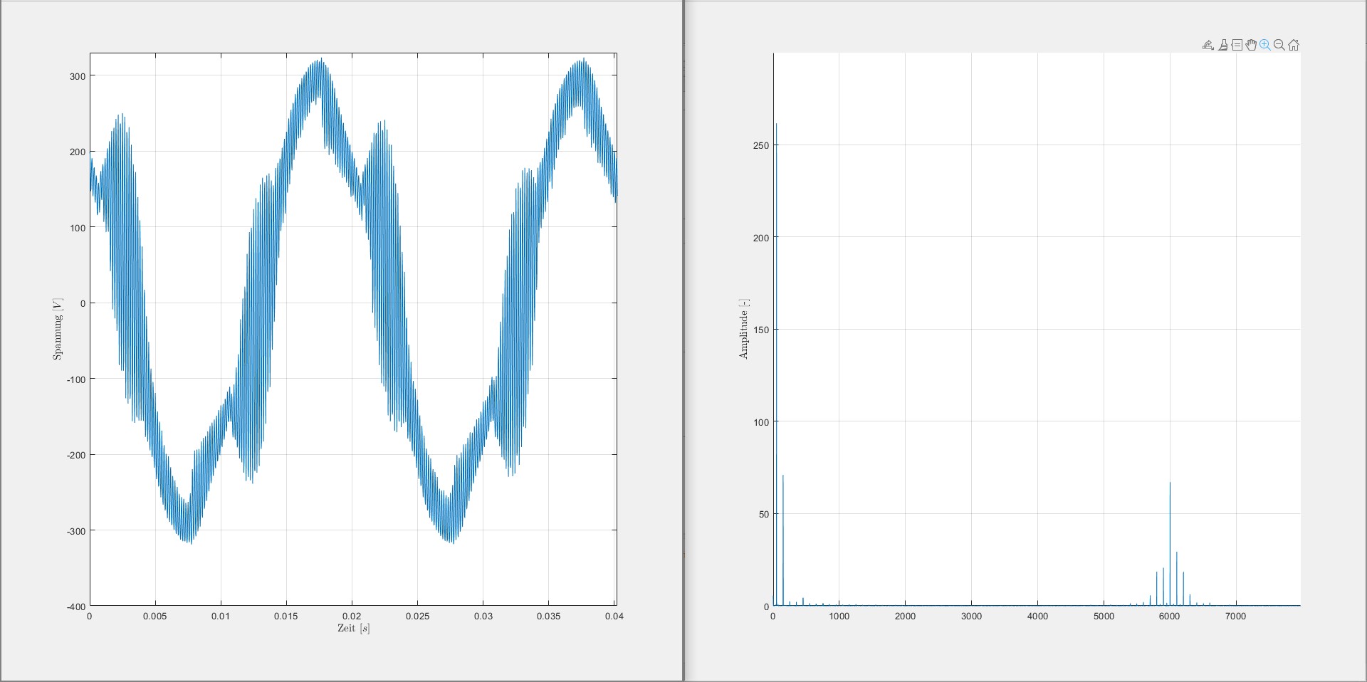

Hallo Zusammen,
an einem FU möchte ich Spannung und Strom zur Analyse eines
Asynchronmotors messen. Hierzu verwende ich ein eine Messklemme von
Beckhoff (EL3773) mit ensprechenden Strommessklemmen. Bei der Messung
der FU-Ausgangsspannung habe ich einige Unklarheiten. Da es für mich die
ersten Messungen an einer Asynchronmaschine sind, fehlt mir an der einen
oder anderen Stelle die nötige Erfahrung.
Der FU treibt die ASM per U/f-kennlinie an. Die PWM Taktfrequenz sollte
Standardmäßig 6 KHz betragen.
Weitere Infos:
- Abtastfrequenz der Spannungen: 40 KHz
- Asynchronmotor (400V Stern)

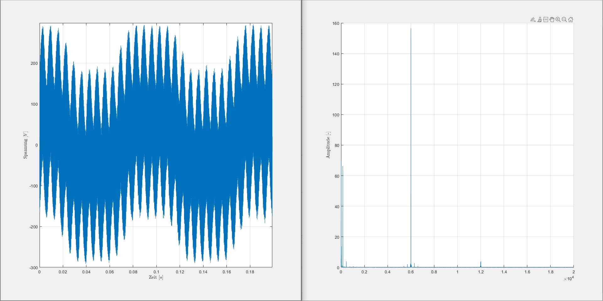

Im Anhang befinden sich Messungen bei 10 Hz Ausgangsfrequenz und 50 Hz.
Für beide Messungen habe ich in eine FFT gemacht.
Folgende Frage habe ich nun:
Der Verlauf der Spannung bei 50 Hz ergibt für mich Sinn, da ich davon
ausgehe, dass das Signal "unsauber" durch die PWM Taktfreuqenz des FUs
ist. Im Spektrum sieht man auch ganz klar Peaks bei 50 Hz, 150 Hz und 6
KHz. Bei der Messung bei 10 Hz ist nun allerdings die Amplitude der
6KHz-Schwingung deutlich größer und das Signal ist sehr stark
deformiert. Aufgrund der U/f-Kennlinensteuerung ist zu erwarten, dass
die Amplitude der 10Hz-Schwingung niedriger ist aber warum überlagert
das 6Khz-Signal die Messung nun so stark?
Mache ich eventuell etwas bei meiner Messung falsch oder ist das normal
bei FUs? Über das Modulationsverfahren des FUs habe ich leider keine
Information.
