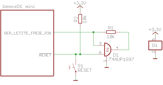

von Bauform B. (bauformb)
Manu O. schrieb:
> Den FlipFlop Ansatz finde ich gar nicht so uninteressant. Zumindest in
> Punkto Zuverlässigkeit steht dieser wohl recht weit oben. Aber es gehen
> halt 2 Pins drauf. Einer zum Einlesen des Status beim Start und einer
> zum Resetten
Normalerweise kann man Pins umprogrammieren, ob sie Eingang oder Ausgang
sein sollen. Und, das Einlesen und das Resetten passiert nacheinander.
Da müsste man doch mit einem Pin auskommen?
- alle AND-Pins sind high, DER_LETZTE_FREIE_PIN ist Eingang
- ein Watchdog-Reset steuert hoffentlich(!) den Reset-Pin nicht an
- das Programm startet neu und liest den Eingang (high)
- jemand drückt den Taster, Reset
- der erste Eingang wird low
- der Ausgang wird low
- der zweite Eingang wird low
- der Taster öffnet wieder
- der erste Eingang wird high
- der Ausgang bleibt low
- das Programmm startet und liest den Eingang (low)
- der Pin wird auf Ausgang, high, umgeschaltet
- beide AND-Eingänge sind high, der Ausgang wird high
- der Pin wird wieder zum Eingang
- der AND-Ausgang bleibt high
Statt 74AUP1G97 sollte fast jedes CMOS-AND-Gatter funktionieren.

von Manu O. (der_heiler)
Hab nochmal genauer über die AND Gate Lösung nachgedacht, weil ich die
im Ansatz richtig cool fand. Die zusätzliche Diode(n) zum trennen von
WDT oder Button Signal wäre ja jetzt kein Problem.
Ich vermute mal das wird aber dennoch nicht funktionieren. Das Problem
ist DER_LETZTE_FREIE_PIN
Dieser müsste vor dem DeepSleep als Ausgang und High definiert werden
und während des DeepSleep auf High gehalten werden, damit der Zustand
definiert ist. Kommt der Reset über den WDT läuft alles wie bauformb
beschrieben hat.
Wird jetzt aber der Resetbutton gedrückt,schaltet für die Zeit des
Drückens zwar alles auf Low, beim Loslassen aber auch alles wieder auf
High, weil der DER_LETZTE_FREIE_PIN noch auf OUTPUT und High ist.
Oder hab ich jetzt einen Denkfehler?
Stefan ⛄ F. schrieb:
> Kann ich nicht sagen, weil nicht klar ist, welchen Pin du dafür nehmen
> willst. Wie sich die Pins beim Starten verhalten, habe ich auf meiner
> Homepage beschrieben.
Langsam kommtich dahinter. Du magst mich vorführen :(
Konstruktive Antwort wäre:
Geht doch, du musst aber PIN<sowieso> nehmen.
Kannst du auch unter meiner HP (www.guckstdumalhiernach.de) nachlesen.
___________________________________________________________________
Ich unterstelle mal, das es KEINEN Pin gibt, der solange ohne Code und
im Deepsleep als OUTPUT und HIGH definiert ist bis er ein LOW Signal
bekommt, und dieses dann hält und zum INPUT wird. Lasse mich aber gerne
vom Gegenteil überzeugen.
von Robert (Gast)
>> Das ist unmöglich. Der Watchdog Timer hat keinen herausgeführten
>> Ausgang. Da gibt es nichts, wo man eine Diode anschließen könnte.
> Ich glaube wir reden noch immer aneinander vorbei. :( Der WDT gibt ein
> Signal an D0, wenn die Zeit die für den DeepSleep definiert wurde
> abgelaufen ist.
> ESP.deepSleep(<wert>);
> Damit kann ich jetzt alles Mögliche machen, und wenn ich D0 mit dem RST
> Pin des Wemos verbinde starter dieser neu.
Ja, ihr redet aneinander vorbei. Du solltest nach diversen Erklärungen
kapiert haben, daß der Watchdog Timer dir beim Deep Sleep nicht helfen
kann und nichts mit dem D0 Pin zu tun hat. Über D0 und Reset kann der
ESP von der RTC neu gestartet werden, die im Deep Sleep weiterläuft.
Also nutze nicht mehr den Begriff Watchdog Timer oder WDT in
Zusammenhang mit deinem Problem, dann stellt sich Stefan vielleicht auch
nicht mehr so begriffstutzig an.
Du könntest doch einfach einen Kondensator nehmen, der beim Drücken des
Reset Knopf (aber nicht von D0) entladen wird (beide über Schottky
Dioden entkoppeln), und den hängst du an den übrigen Eingangspin.
Geladen wird er über einen hochohmigen Widerstand, mit einer
Zeitkonstante die gewährleistet, daß die Kondensatorspannung nach dem
Bootvorgang noch sicher als LOW erkannt wird.
Hab ich tatsächlich erst jetzt kapiert.
Dachte bisher wirklich der WDT wird hergenommen um den DeepSleep zu
beenden. Tatsächlich scheint er also nur zu greifen, wenn ein z.B. ein
anderer Fehler vorliegt, also das µC sich z.B. aufgehangen habt.
Okay, danke für die Erläuterung. Der Reset Impuls kommt also von der
RTC. Das Problem bleibt allerdings das gleiche! Man kann nicht
unterscheiden, was den Reset ausgelöst hat. :(
Die Variante mit dem Kondensator scheint sich nun mit als beste Lösung
zu entpuppen. Da werde ich noch ein bisschen Hirnschmalz drauf
verwenden.
