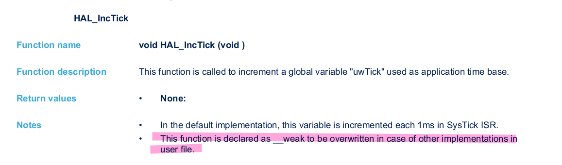

Mir ist aufgefallen, dass im STM32 HAL uwtick nur eine 32 bit variable
ist. Diese würde nach ca 49 tagen überlaufen (1ms tick)
Foglende Fragen:
1. kann im cube dies auf 64 umgestellt werden?
2. wenn ich die HAL uwtick im user code nicht nutze und mit einem Timer
meine eigene 64bit variable generiere und nutze: Besteht die Gefahr,
dass sich das HAL selbst abschiesst beim uwtick overflow?

Ja kann somit am besten meine eigene 64bit variable sowie paralell dazu
die uwtick hochzählen lassen (Dies kann elegant mit dem überschreiben
diesr Funktion gemacht werden, oder auch anders). Die definition der
uwtick ist aber leider nicht im user editablen bereich weshalb die 32
bit bleibt.
Da uwtick selbst im HAL intern verwendet wird (HAL_timeout etc) bin ich
besorgt über mögliche Probleme im zusammenhang mit einem Überlauf der
uwtick im HAL selbst.
Also zb. wenn uwtick überläuft wenn gerade in einer HAL Funktion mit
timeout ist (zb. SPI Transmit/Receive)
