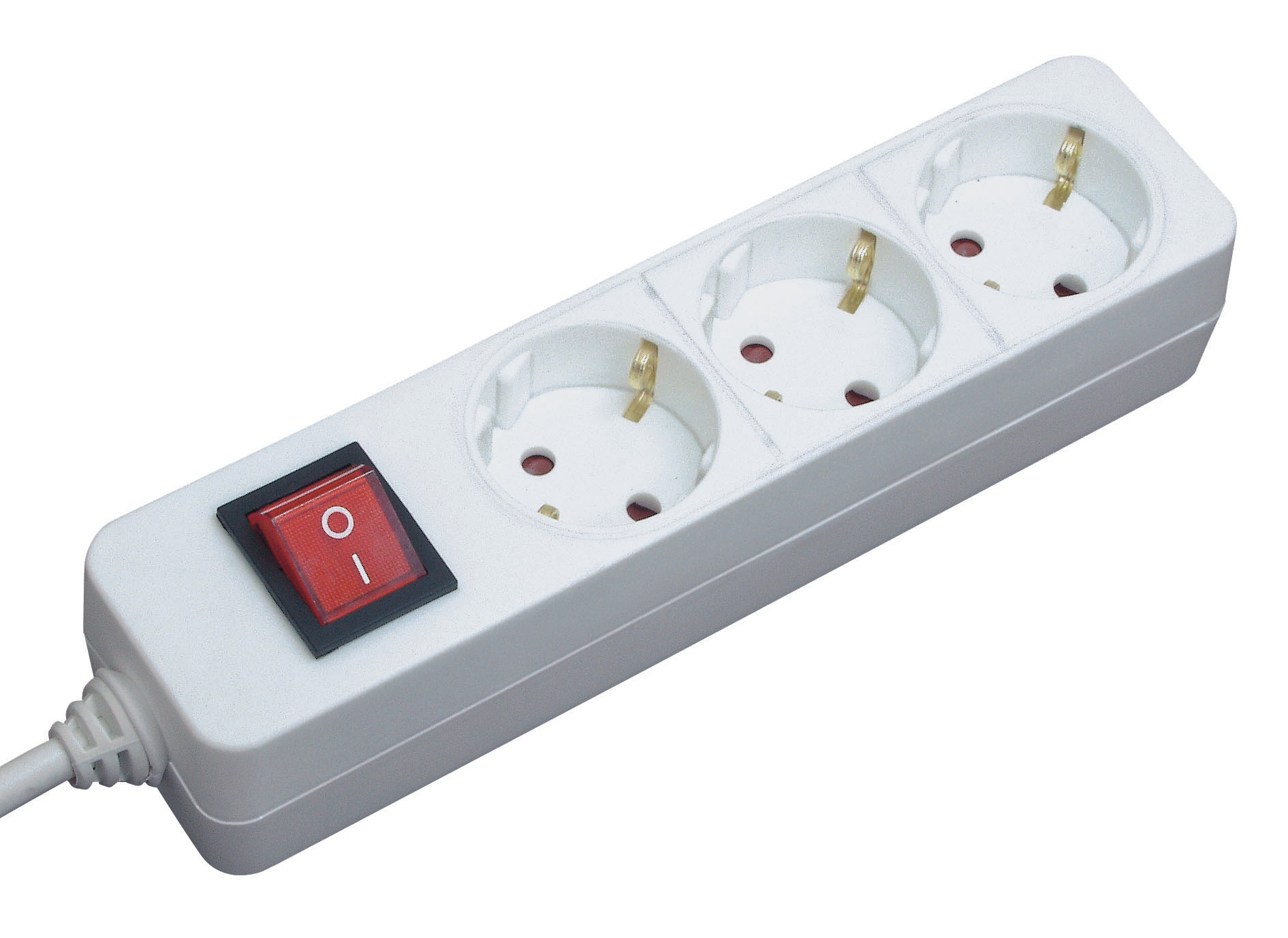

Hallo, ich möchte die 2m lange 230V Zuleitung zur PSU meines 3D-Druckers neu verkabeln. In der Spitze habe ich rund 600 Watt an Leistung gemessen. Daran hängt auch ein Raspberry, Lampe. Im Moment nutze ich ein Kabel, welches normalerweise in Wänden verlegt wird. Das ist mir zu hart, lässt sich auch nicht gut verlegen. Welches Kabel würdet ihr verwenden? Feinartrig, Ummantelung, Sicherheit? Ich habe zwar mal auf Wiki gelesen, was die einzelnen Bezeichnungen bedeuten, hilft mir aber nicht wirklich. Ich frage, weil so ein China-Drucker vielleicht ganz gerne mal abfackelt, und von daher will ich u.a. auch die Verkabelung perfekt herstellen. Vielen Dank

Wäre nicht eine fertig konfektionierte Leitung am sinnvollsten?
Wenn du schon so fragst, wäre es vielleicht das Beste, die Finger von Netzspannung zu lassen. Wenn du aber was tun willst, schau mal, ob das Netzteil Primärsicherungen hat und eine Netzentstörung. Das nachzurüsten, brachte bei meinem Gerät am meisten.

H. H. schrieb: > Wäre nicht eine fertig konfektionierte Leitung am sinnvollsten? Da ich auch ein Schalter zum Ein-/Ausschalten und zwei Zusatzsteckdosen verkabeln will, geht das nicht.
Helmut -. schrieb: > Wenn du schon so fragst, wäre es vielleicht das Beste, die Finger von > Netzspannung zu lassen. Wenn du aber was tun willst, schau mal, ob das > Netzteil Primärsicherungen hat und eine Netzentstörung. Das > nachzurüsten, brachte bei meinem Gerät am meisten. Das Netzteil hat eine Sicherung. Ich denke es ist nicht das schlechteste am Markt: Mean Well RSP-500 24V. Was brachte das nachrüsten? Mir ging es um das Kabel. Darf man in diesem Forum keine Fragen stellen?

Was Du beschreibst klingt nicht als ob es zulässig wäre. Starre Kabel sind als Anschlußleitung für bewegliche Geräte nicht erlaubt. Du brachst H05VV-F 3G1,5mm² oder ähnliches. Das hört sich aber nach einer üblen Bastelei an, die sich auf jeden Fall jemand ansehen sollte der sich damit auskennt. Wenn Du einen Schalter und Steckdosen willst, was spricht gegen eine schaltbare Mehrfachsteckdose vor den Gerät?

So wie du fragst kommt eigentlich nur ein fertiges Verlängerungskabel in Frage. Zusätzliche zu deinen Fragen gibt es noch viel mehr zu beachten, was die Fachleute in ihrer Ausbildung lernen. Wir können dir dieses Know-How nicht hier im Forum vermitteln. An B. schrieb: > Da ich auch ein Schalter zum Ein-/Ausschalten und zwei Zusatzsteckdosen > verkabeln will, geht das nicht. Verwende einen Dreifachstecker mit Schalter.

Stefan ⛄ F. schrieb: > N.O.N.A.M.E. schrieb: >> Und einfach mal die Klappe halten ist dann zuviel verlangt? > > Ja, das ist zu viel Verlangt. Denn wenn ich zuschaue, wie jemand sich > und andere in Gefahr bringt, ohne wenigstens zu warnen, mache ich mich > mit schuldig. Das und durch das permanente Elektrikergebashe auch hier im Forum (Alles Taugenichtse, was die können kann ich durch Wikipedia mit links, alles viel zu teuer , VDE ist kein Gesetz,... ) kommt noch das nötigste für die eigene Erwartungshaltung dazu. Zum Spaß macht man nicht 3,5 Jahre Ausbildung. Und ja, der Aspekt Installation ist nur ein kleiner Aspekt, aber auch da spielt mehr rein als den meisten klar ist. Man sieht hier z.B. nur sehr selten eine komplett durchgeführte Leitungsberechnung in der ALLE Faktoren mit einbezogen wurden. Und das sagt eigentlich alles. Für meinen Geschmack gibt es, gerade durch das VDE bedingte Sicherheitsniveau, viel zu wenige Unfälle ... Um beim Thema zu bleiben: Wie bereits vorgeschlagen eine hochwertige Dreifachsteckdose mit Schalter und längerem Kabel ist hier das sinnvollste das man empfehlen kann.
