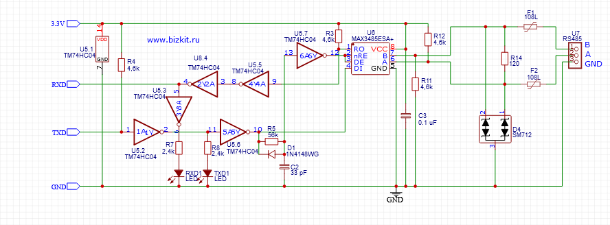

Hallo - habe keine Modbus Erfahrung (Newbie). Möchte mich einarbeiten.
Habe ein Modbus (RS485) fähiges Modul (Slave), das ich direkt an den
UART eines MCs anschliessen und steuern möchte.
Als Wandler (UART - RS485) habe ich dieses Modul gefunden
https://de.aliexpress.com/item/1005002689205471.html?spm=a2g0o.productlist.0.0.74603480jAlIbS&algo_pvid=6ec14ed2-8962-4649-9ece-68e779e6ba05&algo_exp_id=6ec14ed2-8962-4649-9ece-68e779e6ba05-0&pdp_ext_f=%7B%22sku_id%22%3A%2212000027038458868%22%7D&pdp_npi=2%40dis%21EUR%21%214.77%21%21%210.08%21%21%402100bdd016588986716032159e6449%2112000027038458868%21sea
Wenn ich nun TTL-seitig eine "Modbus-Driver" Software einsetze, müsste
das doch funktionieren - oder habe ich ein grundsätzliches
Verständnisproblem?
Vielen Dank im voraus
Gruesse
#7140783
Ja, das sollte so klappen.
Das Modul scheint von allein den Richtungswechsel für den
RS485-Transceiver zu machen, dafür vermutlich der 14-Beiner.
Wenn es Probleme damit gibt und Nachrichten nur halb rein oder raus
gehen, kann es sinnvoll sein, die Logik dafür gleich dem Controller
beizubringen und so etwas zu verwenden:
https://de.aliexpress.com/item/32848382513.html
Vor dem Senden auf "Senden" umschalten und danach wieder direkt auf
Zuhören.
