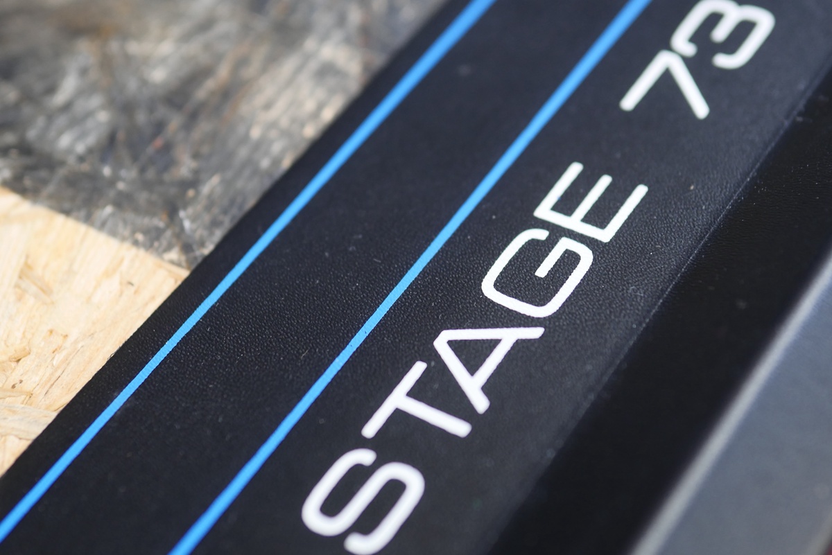

ich habe hier eine Aluminiumleiste siehe Bilder.
Diese Leiste wurde in den 80ern Jahren gefertigt. Ich habe mit dem
Designer dieser Leiste gesprochen. Er sagt, dass es sich um ein "Plastic
Coated Aluminum" handelt, welches im Nachgang mit Siebdruck bedruckt
wurde. Nähere Informationen hat er leider nicht mehr.
Offenbar also eine Kunststoffbeschichtung. Tatsächlich wirkt dieser
"Aufdruck" wie eingebrannt.
Hat irgendjemand eine Ahnung, ob es bei uns einen Hersteller / Fertiger
gibt, der so etwas reproduzieren kann?
Danke!
Christian

Wenn das gekräuselte die Beschichtung ist, dann ist das blaue Tiefdruck.
Also blau wird in eine 'Rille' hineingedruckt.
Die Farbe ist also auf flaches Aluminium und nicht auf Plastik gedruckt.
Es ist also nur ein toller optischer Material-kontrast-Eindruck.
Könntest mal bei einer (Sieb-)Druckerei fragen. Aber wo kriegst die
Leiste mit 'dieser' Beschichtung her?

Leider kann man bei nem Foto die ganzen Details nicht wiedergeben.
Normalerweise werden solche Sachen mit Untereloxaldruck gemacht.
Anschliessend eloxiert.
Und dann zuletzt bloss mehr eine transparente Beschichtung. Bis auf den
letzten Vorgang kann das jeder etwas bessere Eloxierer.

Könnte das nicht eine im Hochdruck mit den blauen und weissen Stellen
geprägte PVC Folie sein, die sie über das Alu geklebt haben ?
https://www.dmd-direkt.de/Anti-Rutsch/Belaege-selbstklebend/m2-Antirutschbelag/Multifunktionsbelaege/m2-Antirutschbelag-Multifunktionsbelag-schwarz-mit-Streifen-gelb-Rolle-100mm-x-18-3m.html
PVC war damals top in, und der Druck hat doch offensichtlich die
Struktur geplättet, das ist also keine Pulverbeschichtung.

Jetzt sieht man den Effekt noch besser: schwarz-blau-weiß.
Dieses Schwarze ist glaub ich ein -LACK- , ich kenn sowas. Der sieht
auch so 'gekräuselt' aus. Und die Druckoberfläche wird vmtl.
herausgefräst und danach bedruckt. Teuer...
Eloxieren ist auch eine Möglichkeit.

Also für mich sieht das blau und das weiß danach aus, als ob es
nachträglich auf die schwarze strukturierte Fläche gedruckt wurde. Wenn
man genau hinschaut sieht man die Struktur durch.
Siebdruck, wie im ersten Posting geschrieben, ist plausibel.
Ganz sicher wurde da nichts vorher ausgefräst.
Ich glaube auch, dass das Schwierigste die schwarze Beschichtung ist.
Danach Siebdruck, mit einem passend eingestellten Lack oder Farbe,
stelle ich mir weniger schwierig vor.
Wie lang sind denn die Profile? Wenn das >>1m ist scheidet Siebruck
zumindest für die blauen Streifen aus.

Wenn es eine "Beschichtung" ist, heißt das, daß es mit dem Metall
verbunden sein muß. Würdest einen 'Kunststoff' nehmen, mußt den aber
-aufschmelzen-, da aber Alu unfaßbar schnell die ganze Wärme ableitet,
müßtest das Profil vorher aufheizen und dann beschichten - und dann muß
das darauf so stark haftem, daß es im rauhen Musikeralltag nicht
abblätter/abfällt.
Deshalb solltest bei LACKEN auch mal schauen. Es gibt so einen
Kräusel-Lack . Es gibt auch 'Hammerschlag'-Lack. Die bieten eben eine
besondere (optische) Oberfläche. Neben anderen Eigenschaften...
Die Frage ist daher:  Wie dick ist diese Beschichtung ?
Und ist sie: hart wie eine Einbrenn-Lackierung ?

Vielleicht war ich etwas undeutlich.
Ich habe von demjenigen, der diese Leiste in den 80ern konstruiert und
fertigen lassen hat folgende Info bekommen:
"It was made of plastic coated aluminum plate, silk screened and formed
in a press brake. I designed it.
I don't remember the manufacturer or the spec or the type of plastic.
What I do know is that the plastic was bonded really well and survived
bending in the press brake without distortion"
Es macht also wenig Sinn, weiter darüber zu debattieren, wie der Druck
da rauf kommt. Zumal es mir auch darum gar nicht geht. Sondern lediglich
um diese schwarze Beschichtung.
Diese ist übrigens einseitig. Die Rückseite ist blank. Das würde gegen
ein Tauchverfahren sprechen.

Das ist ein erheblich schwerer Irrtum! Du kannst das so machen:
Du druckst das Zeug auf das Alu. Danach scheidest elektrochemisch Pulver
oder Harz nur auf dem blanken Alu ab, weil Strom ja "Metall" braucht.
Oder lackspritztechnisch klebst du die Druckstellen ab und ziehst die
Folie danach wieder ab. Oder du druckst- und klebst danach ab- und dann
beschichtest .
Weil die Schrift ist LEIDER ziemlich scharf konturiert.
> um diese schwarze Beschichtung.  > the type of plastic.
Plastic coated heißt: kunststoff-beschichtet.
Das Englische 'plastic' hat mit unserem 'Plastik' nichts zu tun. Im
Englischen ist der Begriff weiter gefasst .
Na also, Tauchverfahren und damit auch elektrochemische Abscheidung
scheidet damit aus, außer es ist an diesen Stellen isoliert/abgeklebt.
Im div.Tabellenbüchern gibts Listen, wie gängige Kunststoffe
(PP,PE,ABS...) zB. mit Flammprobe bestimmt werden können. Kannst auch
was abkratzen und zur Analyse ins Labor schicken. Es gibt tausende
Kunststoffe.
Du mußt entschuldigen, du zeigst uns ein Foto, und wir sollen davon den
verwendeten 'Kunststoff' und dessen Verarbeitungsmethode ableiten ? Ich
würde dir empfehlen, mit einem Muster von Pontius zu Pilatus zu wandern.
Weil wenn du das nicht in natura siehst, kannst gar nix drüber sagen.
Du 'kannst' uns noch nicht einmal sagen, welche _konkreten
Eigenschaften_ dieser Stoff hat. Hart, weich, kratzfest, antistatisch,
Wir haben dir viele verschiedene Varianten präsentiert, womit wir mit
unserem Foto-Latein am Ende sind .
