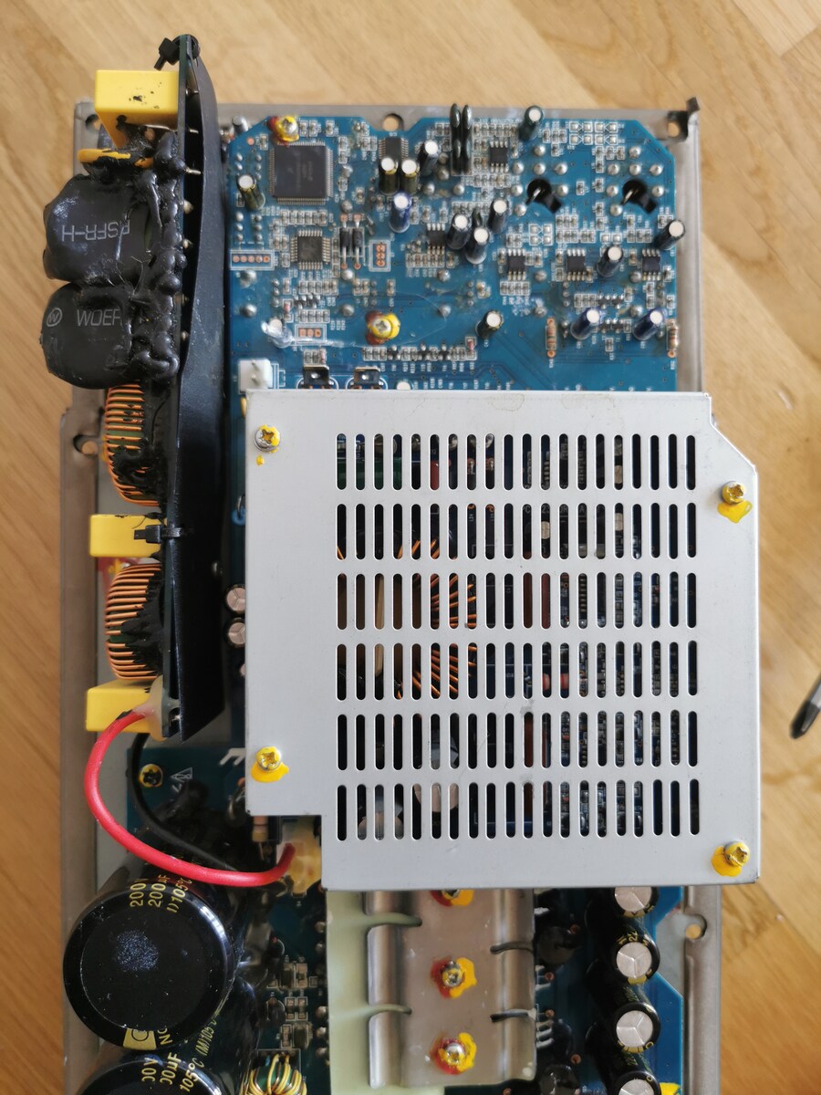

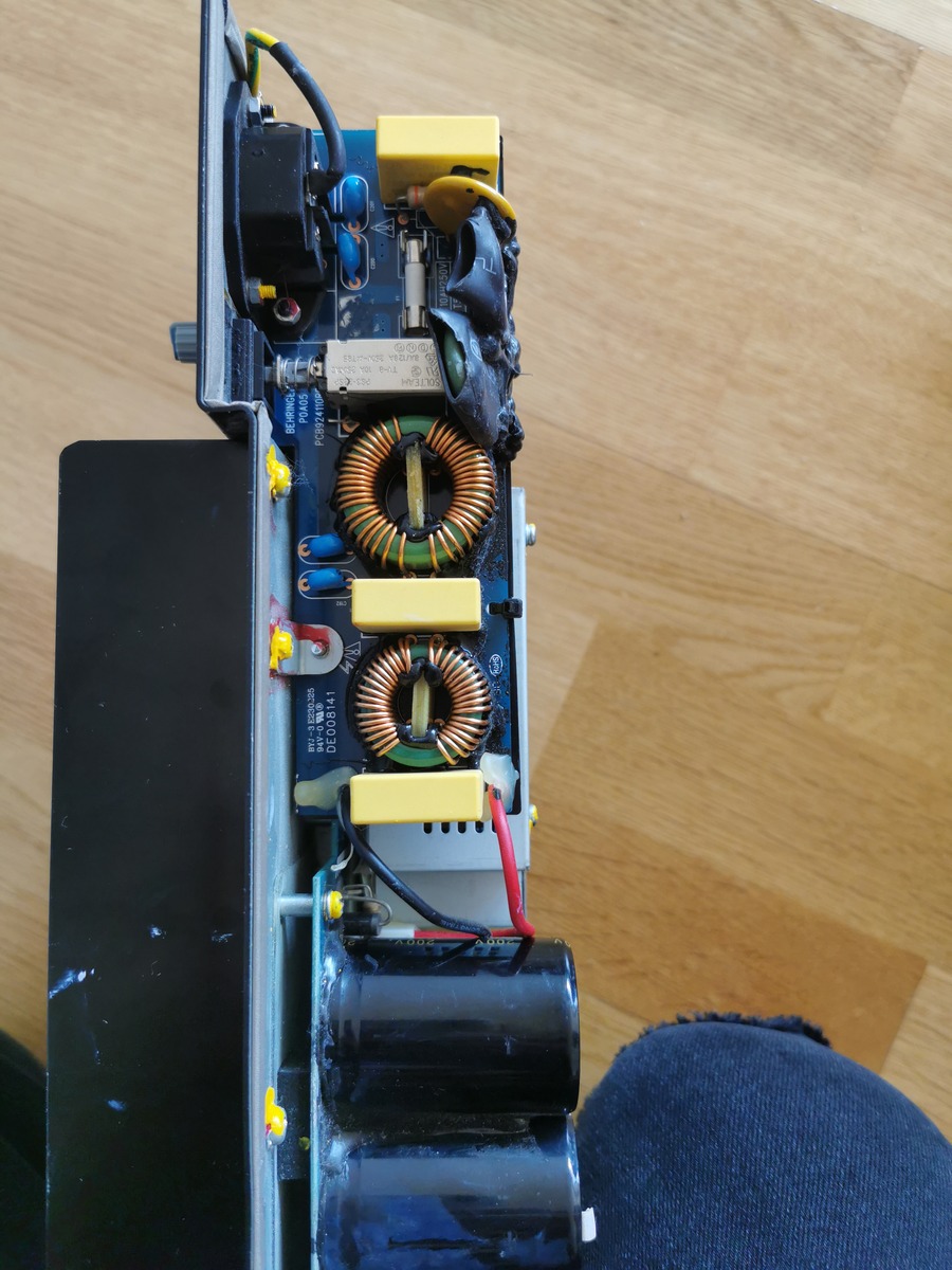

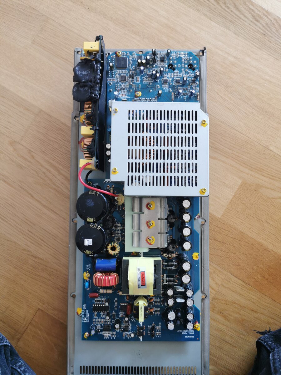

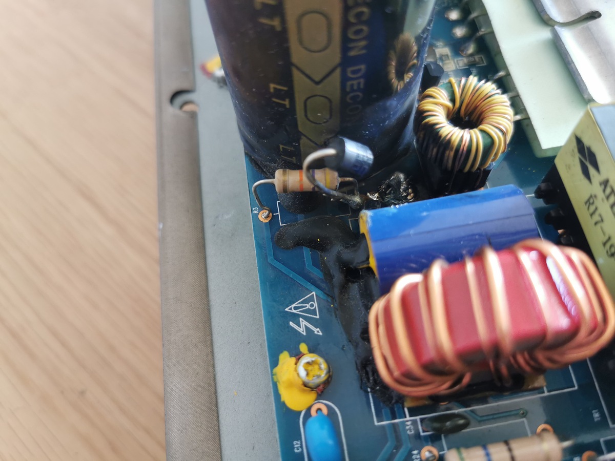

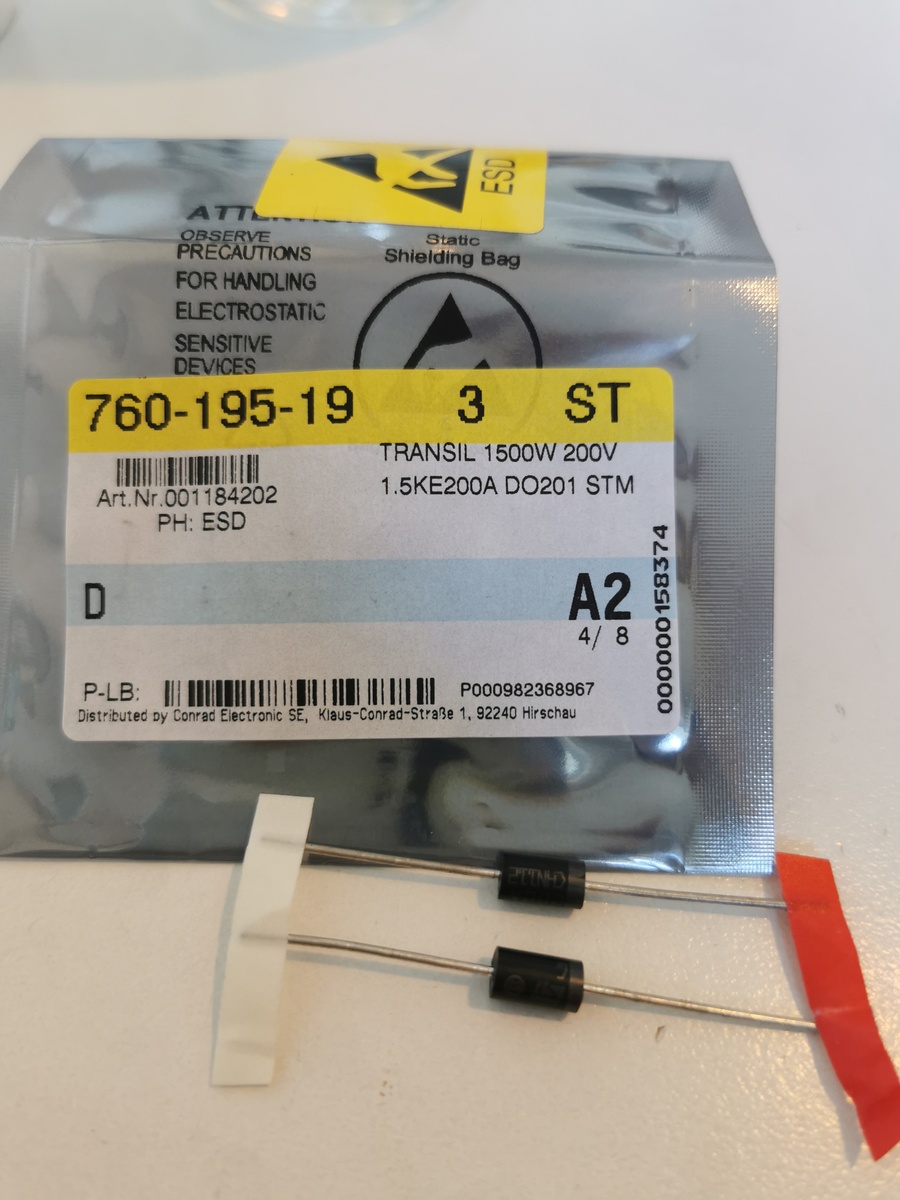

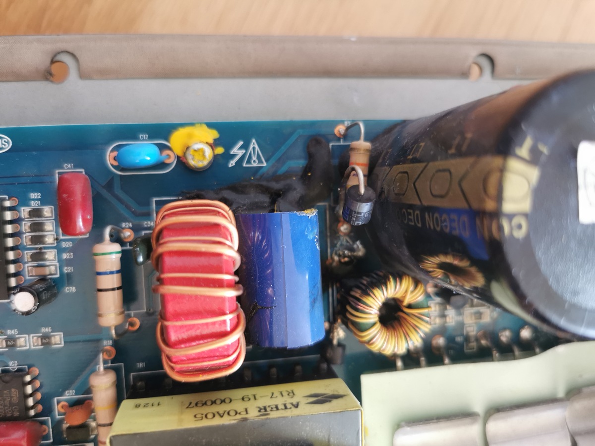

Guten Tag zusammen, wollte meine Behringer B812 Neo reparieren also einfach mal aufgeschraubt und ne Sichtprüfung gemacht. Die Diode siehe Bild ist geplatzt und die Feinsicherung war durch. Habe beides ausgetauscht aber sobald ich den Netzschalter betätigte BUMM Diode wieder hinüber. Nun meine Frage weiß jemand wie es dazu kommen kann? Danke und Gruß Josh

Dieter schrieb: > Fürchte das war die SB 30, Das ist natürlich voll daneben, da gehört eine TVS rein, eine 1,5KE200A. Und die zweite (D7) wird auch kaputt sein, oder der dicke Elko (C2) parallel dazu. Und den Netzgleichrichter auch prüfen!
Danke für die schnellen Antworten die hab ich eingebaut. Der eine von den dicken Elkos hat ne leichte Wölbung im Deckel. Kann das schon ein Hinweis auf einen Defekt sein? Ich checke heut Abend von dir besagte Bauteile und meld mich nochmal. 1.5KE200A hab ich eingebaut siehe Bild.
#7143406
Joscha B. schrieb: > 1.5KE200A hab ich eingebaut Also zu unrecht verdächtigt. > Der eine von > den dicken Elkos hat ne leichte Wölbung im Deckel. Kann das schon ein > Hinweis auf einen Defekt sein? Das muss nichts heißen.

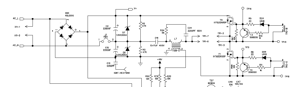

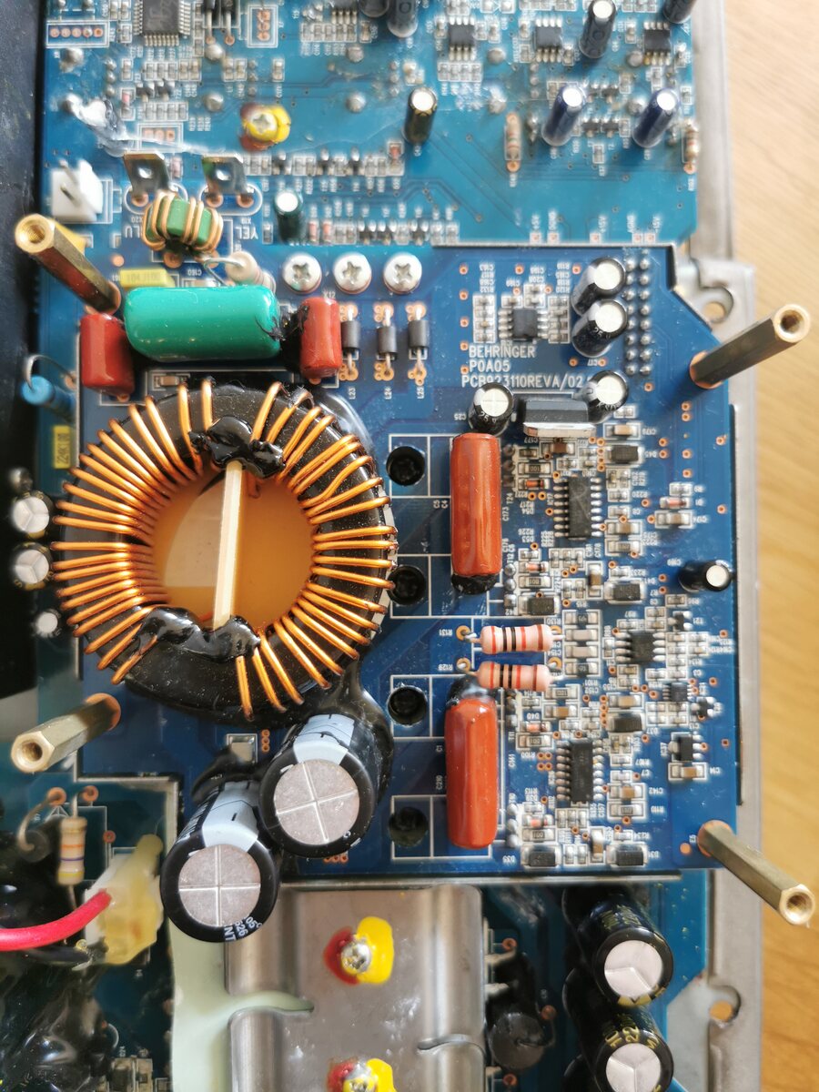

H. H. schrieb: > Also zu unrecht verdächtigt. Stimmt. Liegt an Namensähnlichkeit mit einem Gast, der nun angemeldet ist. Habe mal ein paar Ausschnitte vom Schaltplan angehängt.
#7143451
Bei der Schaltung zerlegt es bereits eine der Dioden bei einer zu sehr unsymmetrischen Aufteilung auf der Lastseite, durch den Wandler. Beim Elko dürfte der Peak zu kurz sein, zum Dioden töten.

Joscha B. schrieb: > Habe beides ausgetauscht aber sobald ich den Netzschalter betätigte BUMM > Diode wieder hinüber. Hast du die zweite TVS auch getauscht oder wenigstens durchgemessen? So wie sich deine Schaltung verhält, ist in einer Hälfte der aufgeteilten Versorgung noch ein Kurzschluss.

H. H. schrieb: > Unsinn! Dieter schrieb: > bei einer zu sehr unsymmetrischen Aufteilung auf der Lastseite, (bezogen auf alles was nach C2/D7 und C10/D8 an den Leitung hängt) So ist es besser ausgedrückt als ich es beschrieben habe: Sam W. schrieb: > So wie sich deine Schaltung verhält, ist in einer Hälfte der > aufgeteilten Versorgung noch ein Kurzschluss.
#7143512
Dieter schrieb: > So ist es besser ausgedrückt als ich es beschrieben habe: Deines: falsch. Sams: richtig.

Dieter schrieb: > Habe mal ein paar Ausschnitte vom Schaltplan angehängt. Na da ist dann ja wohl deutlich mehr kaputt, als eine TVS Diode, und du bist damit überfordert. Bring das Ding zur Reparatur, und wenn du meinst dass sich das nicht lohnt, kauf ein Neues.
Sam W. schrieb: > Joscha B. schrieb: >> Habe beides ausgetauscht aber sobald ich den Netzschalter betätigte BUMM >> Diode wieder hinüber. > > Hast du die zweite TVS auch getauscht oder wenigstens durchgemessen? > > So wie sich deine Schaltung verhält, ist in einer Hälfte der > aufgeteilten Versorgung noch ein Kurzschluss. Natürlich nicht... Sah okay aus.. War sie aber nicht grad ausgebaut und gemessen hat Durchgang in beide Richtungen. Einer der Elkos ist auch hinüber. Ich würde nun beide Elkos und beide Dioden tauschen. Was wäre an X11 nach Schaltplan für eine Spannung zu messen wenn das "Netzteil? " also der Teilim oberen Schaltplan i.o. ist? Wechselspannung, Gleichspannung? Und round about wieviel?

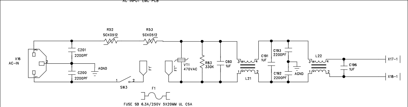

Joscha B. schrieb: > H. H. schrieb: >> Joscha B. schrieb: >>> Was wäre >>> an X11 nach Schaltplan für eine Spannung zu messen >> >> Das ist der 230VAC Eingang! > > Ist das nicht X16? Das ist die Kaltgerätebuchse, davon gehts über Netzschalter und EMI-Filter zu X11, dem Eingang des eigentlichen Netzteils.

Sam W. schrieb: > So wie sich deine Schaltung verhält, ist in einer Hälfte der > aufgeteilten Versorgung noch ein Kurzschluss. Die Schaltung (Leistungsstufe des Wandlers) schießt sich auch ab, wenn C19 defekt geht. Bastlertrick wäre eine 230V Glühlampe zwischen Netz und Schaltwandler zu hängen.

Joscha B. schrieb: > dicken Elkos hat ne leichte Wölbung im Deckel. Kann das schon ein > Hinweis auf einen Defekt sein Leider ja. Die Elkos werden mit einem Pufferraum gebaut, damit die Expansion bei Defekt nicht zu einer Explosion führt. Manche haben auch Sollbruchstellen.

Georg B. schrieb: > Leider ja. Die Elkos werden mit einem Pufferraum gebaut, damit die > Expansion bei Defekt nicht zu einer Explosion führt. Manche haben auch > Sollbruchstellen. Habe schon mehrer B815neo, B912neo repariert, die sind baugleich. Die Elkos haben ein eingeschrumpftes Isolierplättchen oben, sind im Normalfall jedoch plan. Also möglich, dass einer defekt ist. Dennoch mal prüfen, ob sich nur der Kunststoff verzogen hat und sich das Isolierplättchen plan drücken lässt. Joscha B. schrieb: > War sie aber nicht grad ausgebaut und > gemessen hat Durchgang in beide Richtungen. Das erklärt das erneute Durchbrennen beim Einschalten. Joscha B. schrieb: > Okay wie macht man das am schlausten? Multimeter in den Diodentestmodus und dann jeweils von ~ nach + und ~ nach - messen, ob du die ca. 0,5V einer Diodenstrecke hast. Bei Defekt ist meist eine oder mehrere Strecken durchlegiert, d.h. zeigt < 0,1 V an. Das Schaltbild eines Brückengleichrichters zeigt, welche vier Dioden man nachmessen kann. Dieter schrieb: > Die Schaltung (Leistungsstufe des Wandlers) schießt sich auch ab, wenn > C19 defekt geht. Möglich, aber C19 verliert eher deutlich an Kapazität, als mit Kurzschluss defekt zu gehen. Ist der große runder PP-Kondensator mit blauer Außenhülle. Dieter schrieb: > Bastlertrick wäre eine 230V Glühlampe zwischen Netz und Schaltwandler zu > hängen. Das kann man beim Wiedereinschalten tun. Empfiehlt sich vor allem dann, wenn man die Leistungs-MOSFETs tauschen musste. Dieter schrieb: > Hast Du schon geprüft, ob nicht etwas verstellt wurde, das nicht der > Schalter oder Jumper des Netzteils auf 120V statt 240V gesetzt wurde. Das ist bei dieser Platine nur ein eingelöteter Drahtjumper. Wäre nur bei Importware relevant, wenn er hier schonmal funktioniert hat, eher nicht. Joscha B. schrieb: > Wechselspannung, > Gleichspannung? Und round about wieviel? X11 führt wie beschrieben die gefilterten und gesicherten 230V Wechselspannung aus dem Netz. Nach dem Gleichrichter liegen ca. 325V Gleichspannung an. Diese teilen sich je hälftig auf die beiden großen Elkos (C2, C10) auf, wenn alles ok ist. Noch zwei Tips von mir: - Wenn du eine AC-Quelle, z.B. einen Modelleisenbahntrafo, parat hast: Einfach mal 10-30V einspeisen und schauen, ob sich die Spannung hälftig über die Kondensatoren aufteilt. - Wenn du prüfen möchtest, ob die Leistungs-MOSFETs T1 und T5 noch ok sein sollten, dann kannst du wieder im Diodentestmodus die Body-Diode messen. Im schaltbild ist sie mit im Symbol verzeichnet, da stehen auch die Pinnummern dran. Bei <0,1V und stabiler Anzeige liegt ein Problem vor.
