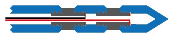

Bei einem Projekt werden "Spieße" aus V2A als Messsonden verwendet. Das sind Rohre mit 29mm/21mm Außen/Innendurchmesser. Ein praktisches Problem besteht nun darin, wie man Kabel "professionell" im Inneren (bei Bedarf auch zerstörungsfrei ablösbar) kontaktiert. Für Tests haben wir einfach die Adern einer aufgespleissten Litze mit in das Gewinde zu den Kunststoff-Distanzstücken (grau in Skizze) hineingewürgt ... profssionell ist das nat. nicht. Eine Lasche/Kontaktzunge durch Punktschweissen zu befestigen war noch eine Idee, klappt aber mit der uns zur Verfügung stehenden Technik im Inneren eines 21-mm-Rohres nicht. Narürlich kann ich mir auch eine Art Einschub/Pfropfen vorstelen, der z.B. durch das Eindrehen einer Schraube (oder rein durch Federkraft) sich im Inneren des Rohres verkeilt und dabei Kontakte andrückt. Aber bevor ich das im 3D-Drucker mache, wollte ich fragen, ob es sowas evtl. auch fertig gibt? Wie heisst das?

Macht zusätzlich zu den Plastikpropfen mit Gewinde auch noch Messingringe mit Gewinde, an die die Kabel angelötet sind, und die beim Zusammenbau zwischen den Plastikpropfen reingeschraubt werden. Wenn das Gewinde ins Edelstahl gerade erst geschnitten wurde, und das Messingteil halbwegs stramm geschraubt wird, hatte sich noch keine Oxidschicht gebildet.

Frank E. schrieb: > in praktisches Problem > besteht nun darin, wie man Kabel "professionell" im Inneren (bei Bedarf > auch zerstörungsfrei ablösbar) Statt aufwändig ein passendes Stück mit Gewinde herzustellen, kann man auch eine Sternfeder ans Kabel anlöten und beim Zusammenbau reinschieben, die krallt sich im Gewinde fest. https://ddr-motorrad.de/epages/es177658.mobile/de_DE/?ObjectPath=/Shops/es177658/Products/310743-AWO Welche Grösse passend wäre, weiss man nicht, da du wohl nur den Aussendurchmesser angegeben hast. Kann jedenfalls sein, daß kleinere nicht Sternfeder heissen, aber gesehen habe ich solche schon zur elektrischen Kontaktierung.

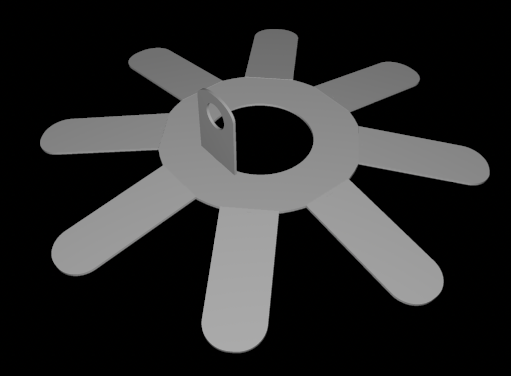

Falls es keine passende Sternfeder fertig gibt, selber eine entwerfen und aus Edelstahl- oder Bronzeblech lasern oder ätzen lassen. Da kann dann auch gleich die passende Lasche zum Anlöten dran sein.

Drei schrieb: > Falls es keine passende Sternfeder fertig gibt, selber eine > entwerfen > und aus Edelstahl- oder Bronzeblech lasern oder ätzen lassen. Da kann > dann auch gleich die passende Lasche zum Anlöten dran sein. An eine Sternfeder habe ich auch schon gedacht. Wirft bei mir aber zwei Fragen auf (die ein Laser-Dienstleister möglicherweise nicht beantworten kann): 1: Wie groß muss/sollte der Brutto-Durchmesser für ein Netto von 21mm sein? 2: Ist Federstahl lötbar? Aber Bronze sicher ... Notfall mache ich ein kl. Loch für eine Lötöse, die mit Schraube/Mutter gehalten wird ... Es gibt auch reichlich fertige Sternfedern, meist für den KFZ/Bike-Bereich zu kaufen, glaube aber kaum, dass da eine passt. Oftmals steht nur dabei, für welches Fahrzeug sie ist und keine Größe. Das Kabel für die Spitze muss ja auch noch durch ...

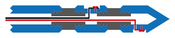

Bei der Rohrdicke geht es sicher auch so. Langlochförmige Ausarbeitung, Loch gebohrt, Draht durchgeführt, in der Ausarbeitung verschraubt. Muß keine Schraube sein, kann auch in der Ausarbeitung geklemmt oder verlötet werden, ggf. kann man dort auch ein lötfähiges Kontaktstück anpunkten, etc. Die Meßzuleitung kann so jederzeit ausgewechselt werden. Ggf, ist die Ausarbeitung zu vergießen, um Eindringen von Flüssigkeit zu vermeiden.
Edi M. schrieb: > Bei der Rohrdicke geht es sicher auch so. Langlochförmige > Ausarbeitung, > Loch gebohrt, Draht durchgeführt, in der Ausarbeitung verschraubt. > Muß keine Schraube sein, kann auch in der Ausarbeitung geklemmt oder > verlötet werden, ggf. kann man dort auch ein lötfähiges Kontaktstück > anpunkten, etc. > Die Meßzuleitung kann so jederzeit ausgewechselt werden. > Ggf, ist die Ausarbeitung zu vergießen, um Eindringen von Flüssigkeit zu > vermeiden. Klingt rein mechanisch schon sehr solide, allein das Loch gefält mir nicht wirklich. Und die Notwendigkeit, die Spieße nochmal rel. aufwändig nachzubearbeiten ... Ich würde gerne bei etwas bleiben, das im Inneren funktioniert. Sternfeder oder der Versuch zu Löten (passiert am Montag) sind meine derzeitigen Favoriten.
#7145200
Frank E. schrieb: > Klingt rein mechanisch schon sehr solide, allein das Loch gefält mir > nicht wirklich Mit etwas Geschick kann man das Kabel sicher auch von innen anschrauben, und das Gewindeloch für die Schraube kann man auch gut abdichten, z.B. mit zweckentfremdeter Schraubensicherung. Aber hübsche Zeichnung. Georg

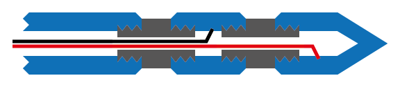

Frank E. schrieb: > Klingt rein mechanisch schon sehr solide, allein das Loch gefält mir > nicht wirklich. Und die Notwendigkeit, die Spieße nochmal rel. aufwändig > nachzubearbeiten ... > > Ich würde gerne bei etwas bleiben, das im Inneren funktioniert. > Sternfeder oder der Versuch zu Löten (passiert am Montag) sind meine > derzeitigen Favoriten. Dann machen Sie es, wie man z. B. BNC- Buchsen und Stecker kontaktiert. Die Metallteile des "Spießes" sind offensichtlich mit isolierendem Rundmaterial verschraubt. An der Verschraubungsstelle wird eine passende Unterlegscheibe (orange) plaziert, und die klemmt den Anschlußdraht. Wenn der Anschlußdraht fein genug ist (geschirmte Leitung) wickelt man einige Windungen um die U- Scheibe, legt die auf das V2A- Rohr, und dreht das Iso- Rundmaterial drauf. Keine weiteren Arbeiten, nur eine passende U- Scheibe ist nötig. Voilá !
Hier größer, vielleicht besser zu sehen
21 mm Innendurchmesser. Nehmen wir mal an, um das Kabel für 5mA Strombelastung durchzufädeln, braucht man eine Bohrung mit 3 mm Durchmesser. Bleiben 18 mm konstruktiver Freiraum. Hälfte davon ist 9 mm. Eine M3-Schraube hat einen Kopfdurchmesser von 6 mm. Es ist also massenhaft Platz, innen einen Flansch stehen zu lassen mit einer M3-Gewindebohrung, wo man das Kabel solide anschrauben kann. M4 würde auch noch passen. Oder Durchführungsbohrung außermittig, dann passt auch noch M6, mindestens. Für die Spitze braucht man innen keinen Flansch, da reicht eine stehengebliebene Fläche mit Gewindebohrung in der Mitte. Einziger Nachteil: zwei der drei Edelstahlteile müssen noch mal neu angefertigt werden.
